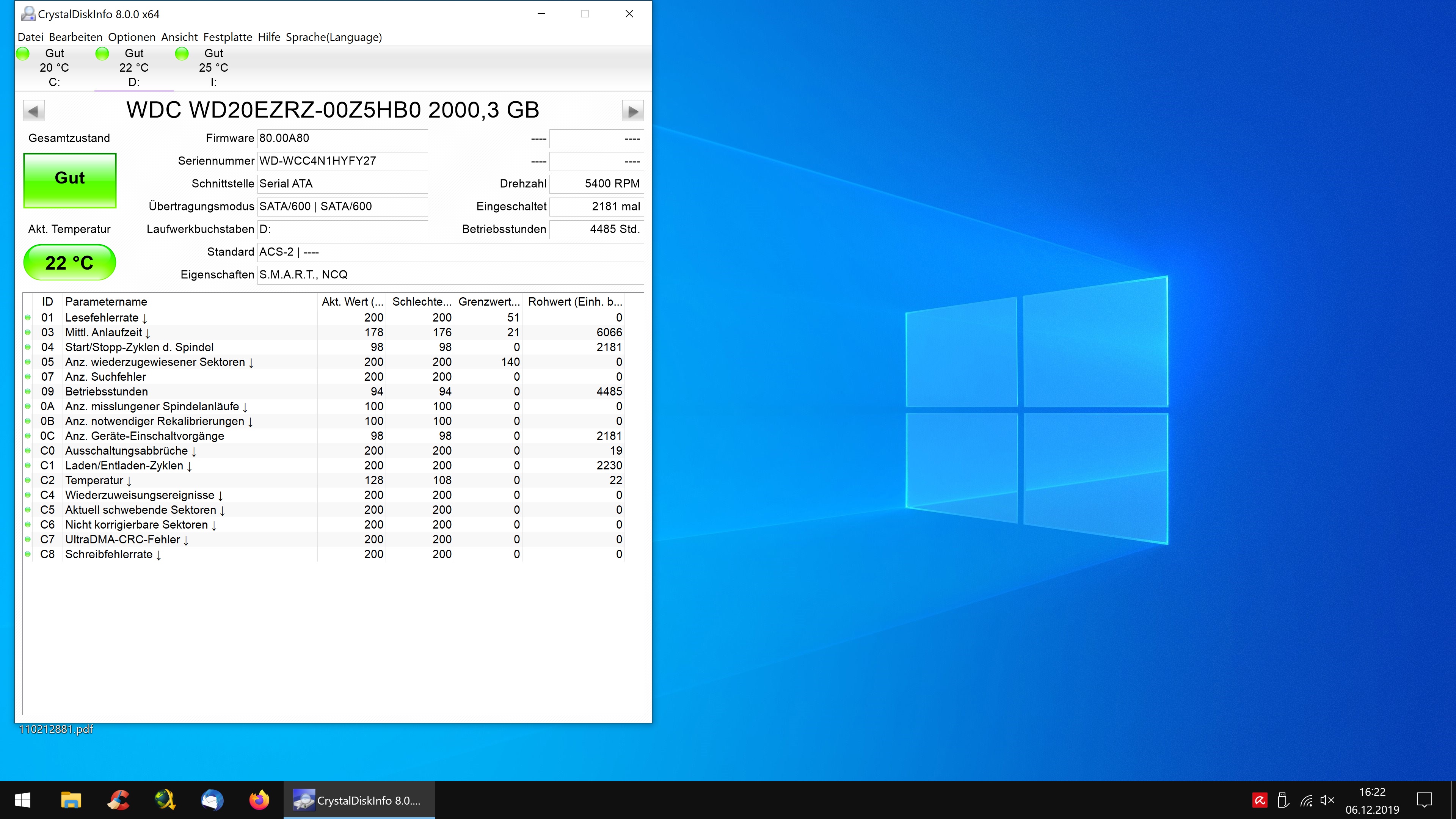

Anbei noch ein Bild meiner bisherigen Archivplatte.
Gekauft bei Mediamarkt am 19.02.2017.
