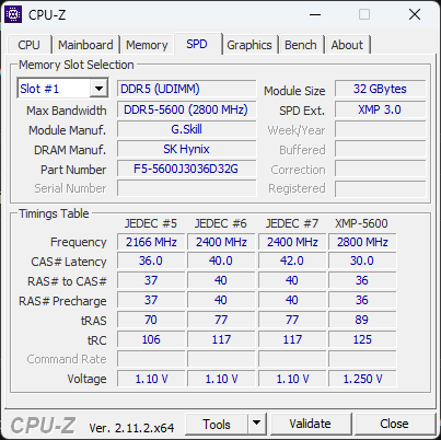

Da würde sich anbieten, z. B. mit CPU-Z in Erfahrung zu bringen, was für ein RAM verbaut ist.
Was wird mit dem Laptop gemacht?
Reaktionen: Froki
Beide Tools geben ausführliche Hardwareinformationen. Dort schaust du nach, was für ein Riegel verbaut ist, und kaufst einen identischen. Sieht im Falle von CPU-Z dann in etwa so aus:
