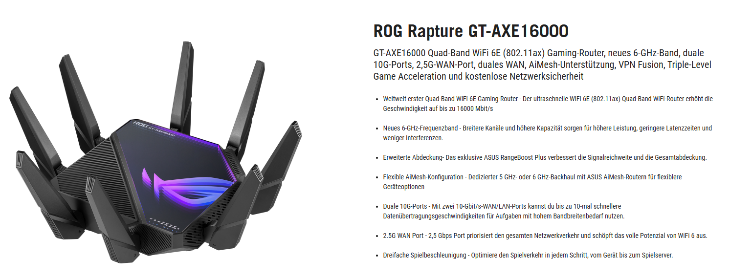

Wifi 6 (besser 6E)
Grundsätzlich kommst du aktuell bei AVM nicht weit wenn du was mit WiFi6E suchst, eine Option mit integrierten WiFi6E und SFP+ 10GBE wäre das aktuellste Modell von ASUS, ist allerdings eigentlich über deinen Budget.
https://rog.asus.com/de/networking/rog-rapture-gt-axe16000-model/
Günstiger wäre es natürlich einen Router ohne WLAN zu nehmen und ein beliebiges AP mit WiFi6E.
