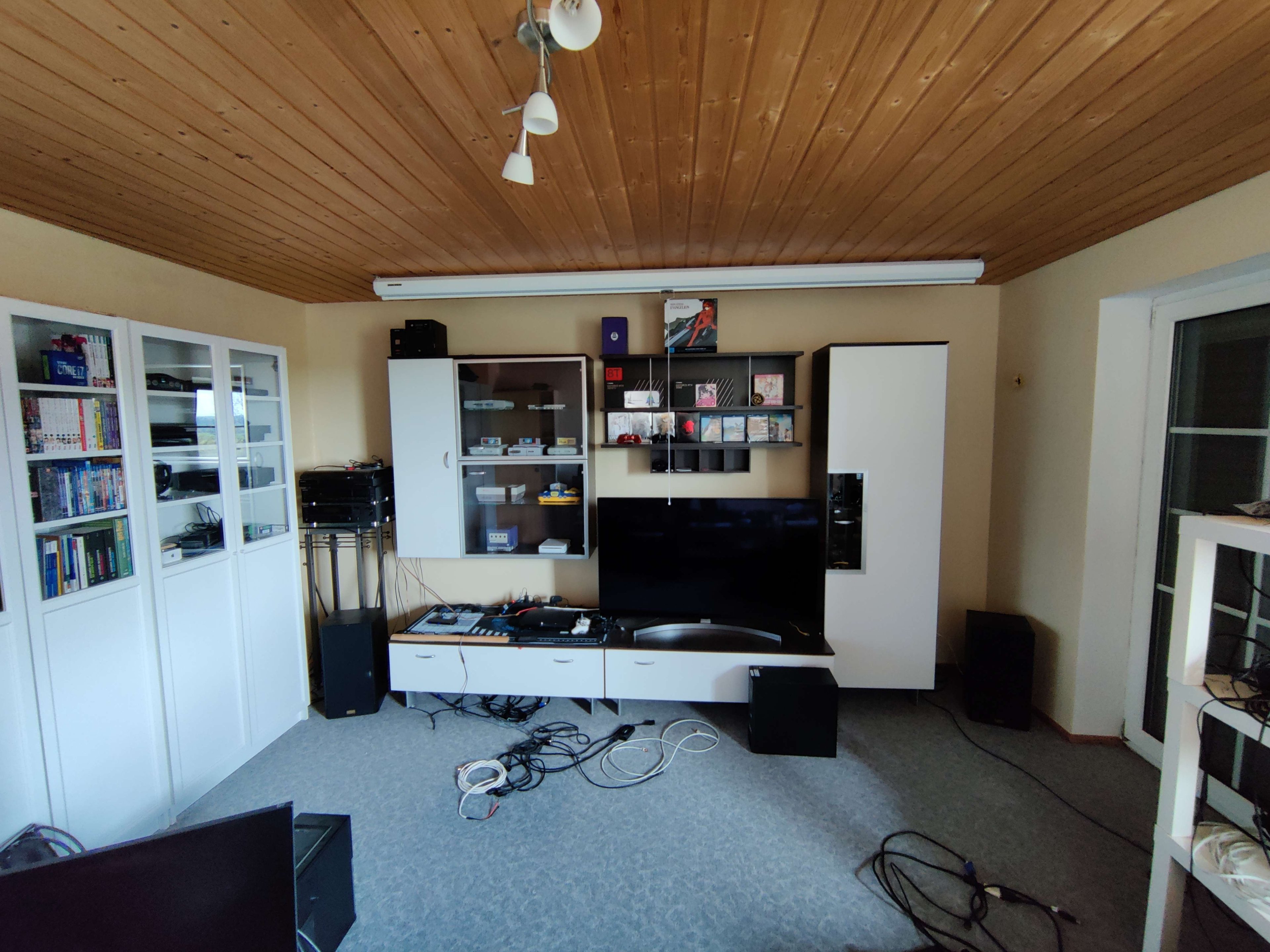

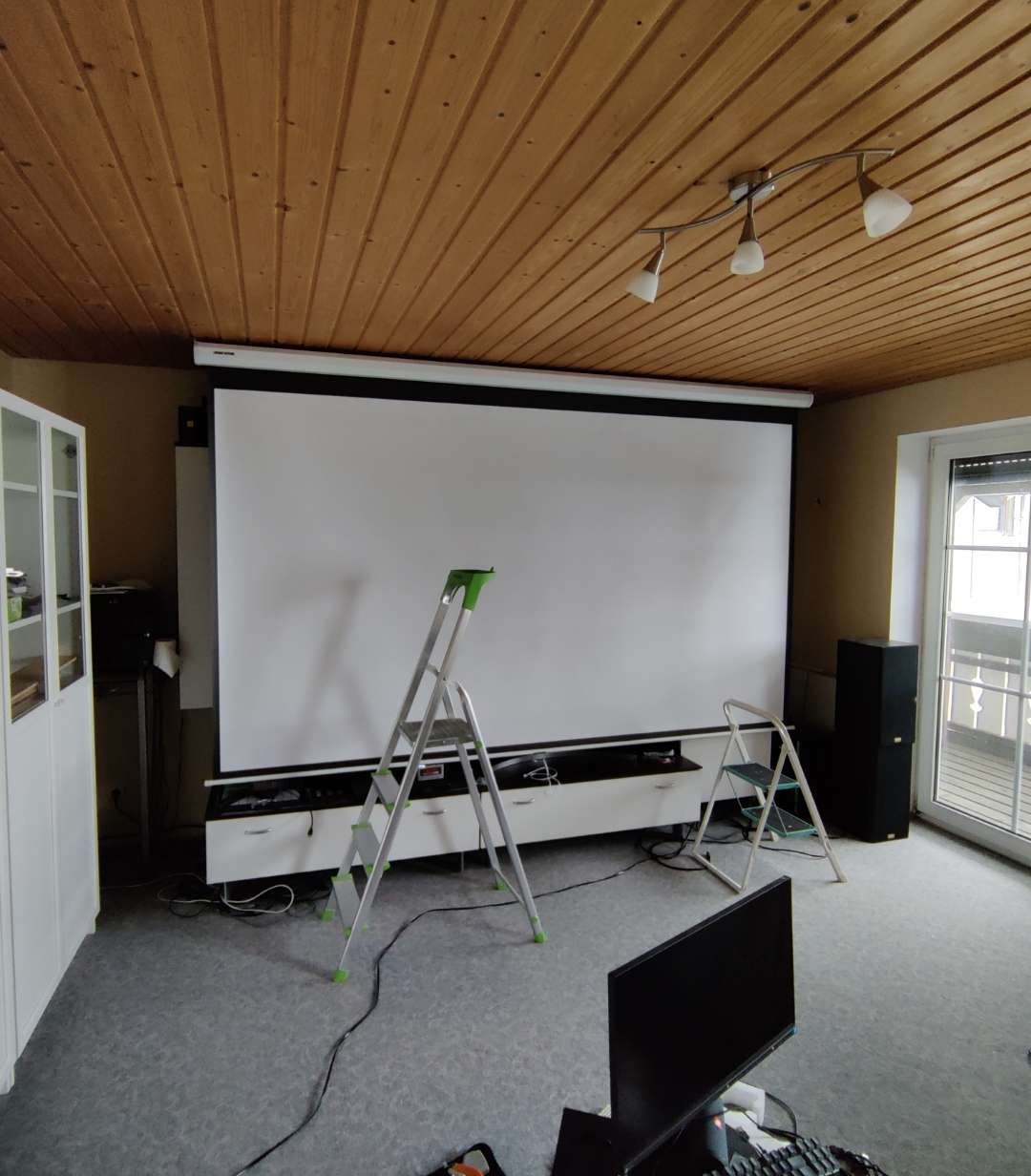

Ok hier nochmal bissel detailierter mit mehr Bildern.
Hier die aktuelle Front des Raumes:
hier der hintere Teil

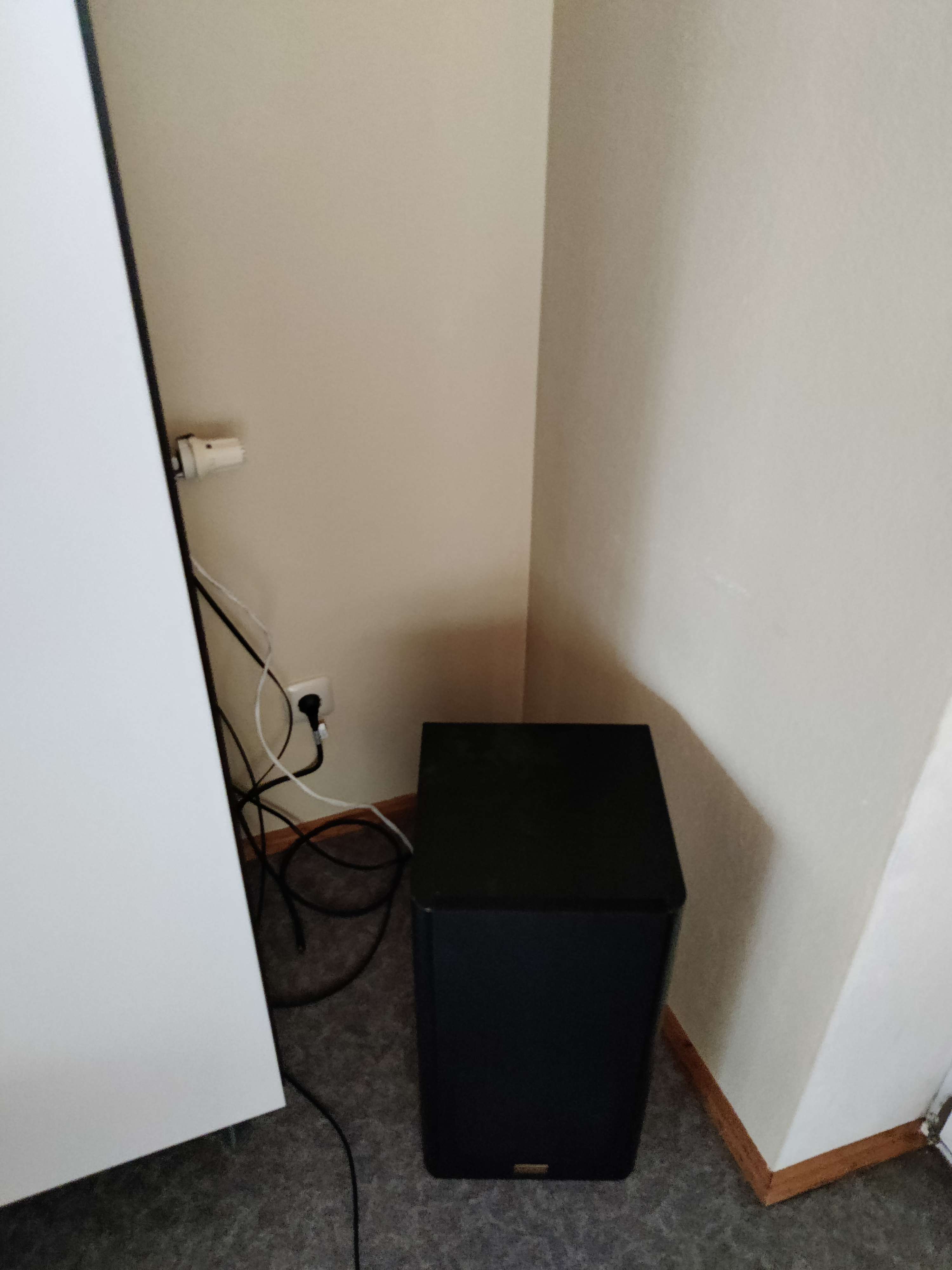

Das heir wäre der Platz für einen Lautsprecher auf der linken Seite

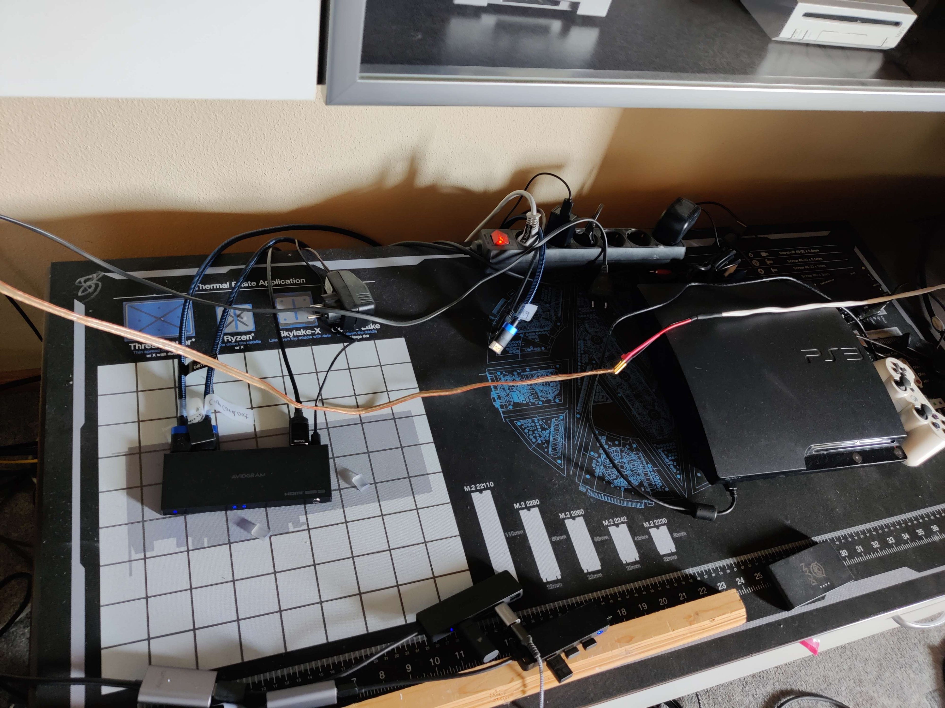

In diesem Bereich hier direkt hinter der Leinwand und links vom Fernseher soll dann der ganze Technik-Krempel stehen. Seis moderne Konsole, Retrokonsole mit OSSC und eben im Moment auch der HDMI Switch mit PC Graka und Cap Card output, also effektiv dem Bild der Konsole, als Inputs und out zum Beamer.

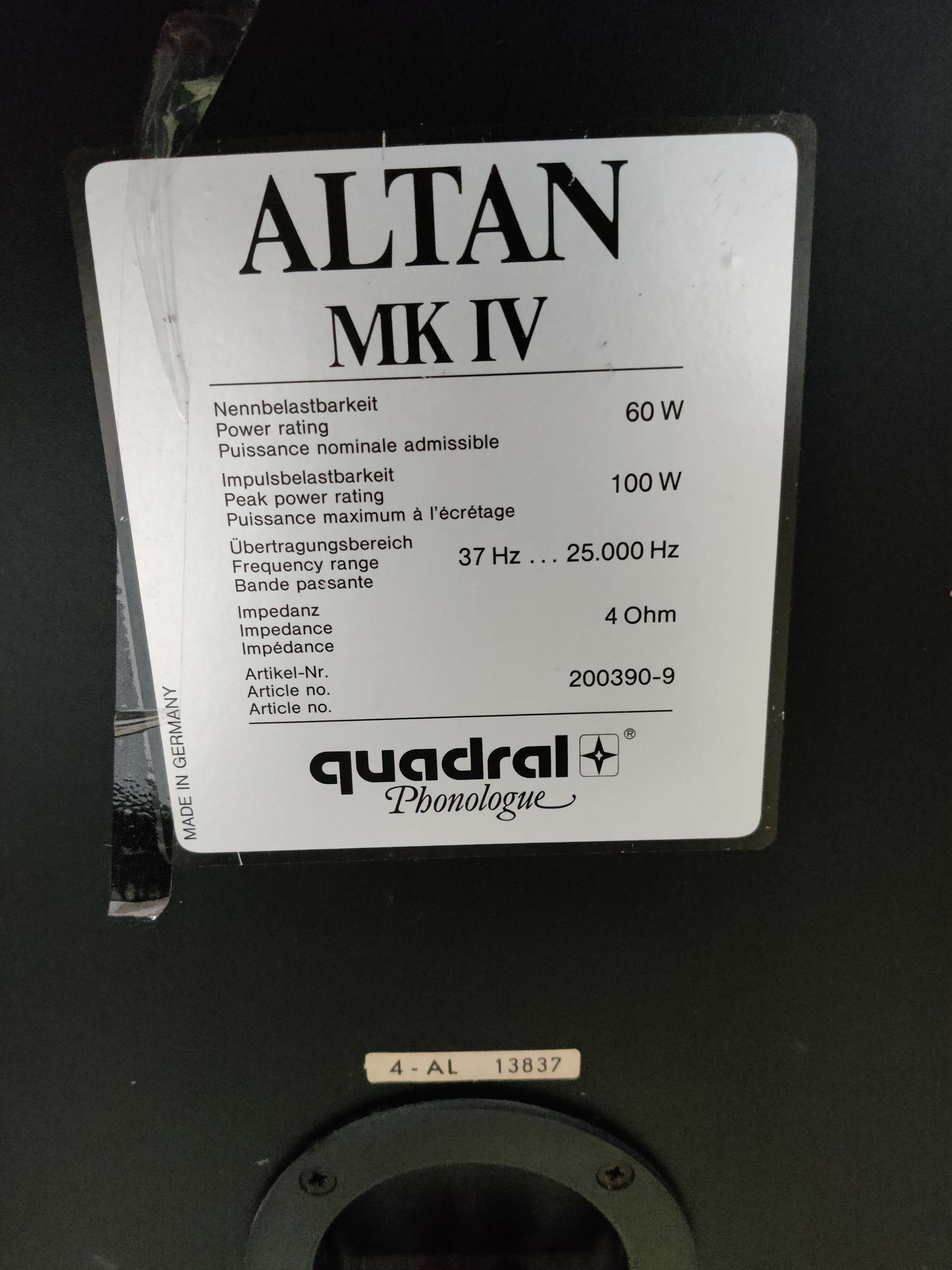

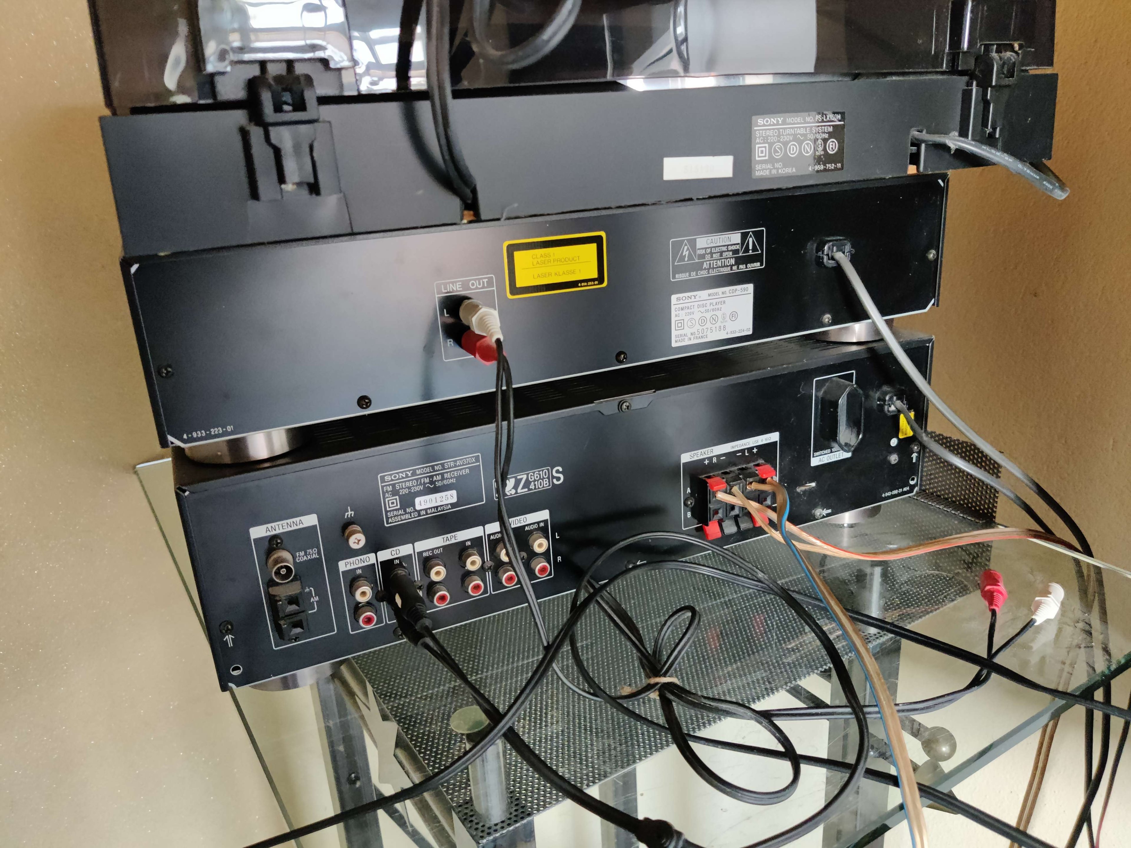

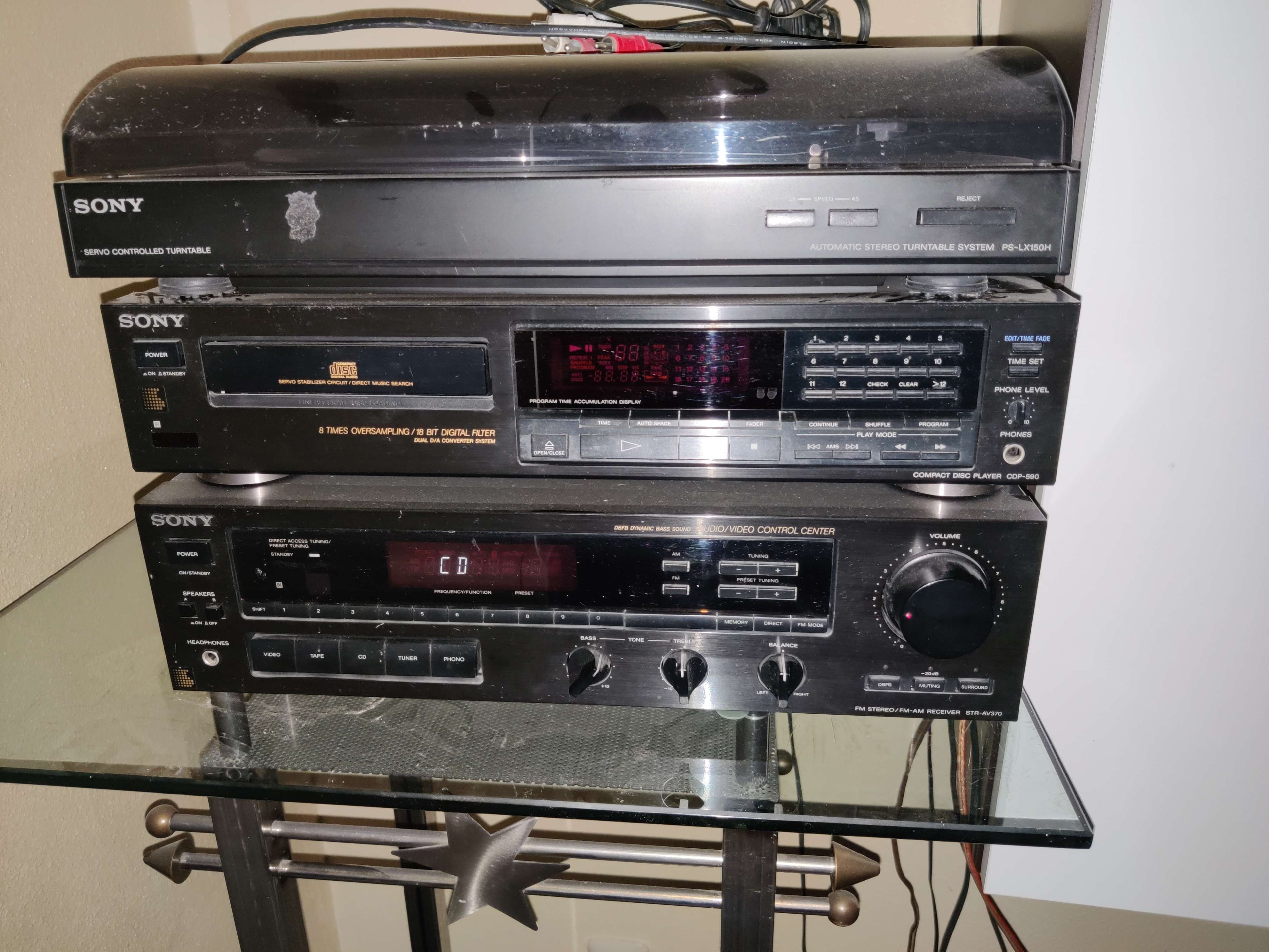

Hier noch 2 Bilder zu den bereits vorhandenen alten Lautsprechern. Ob die noch was taugen muss jemand anderes als ich beurteilen ^^

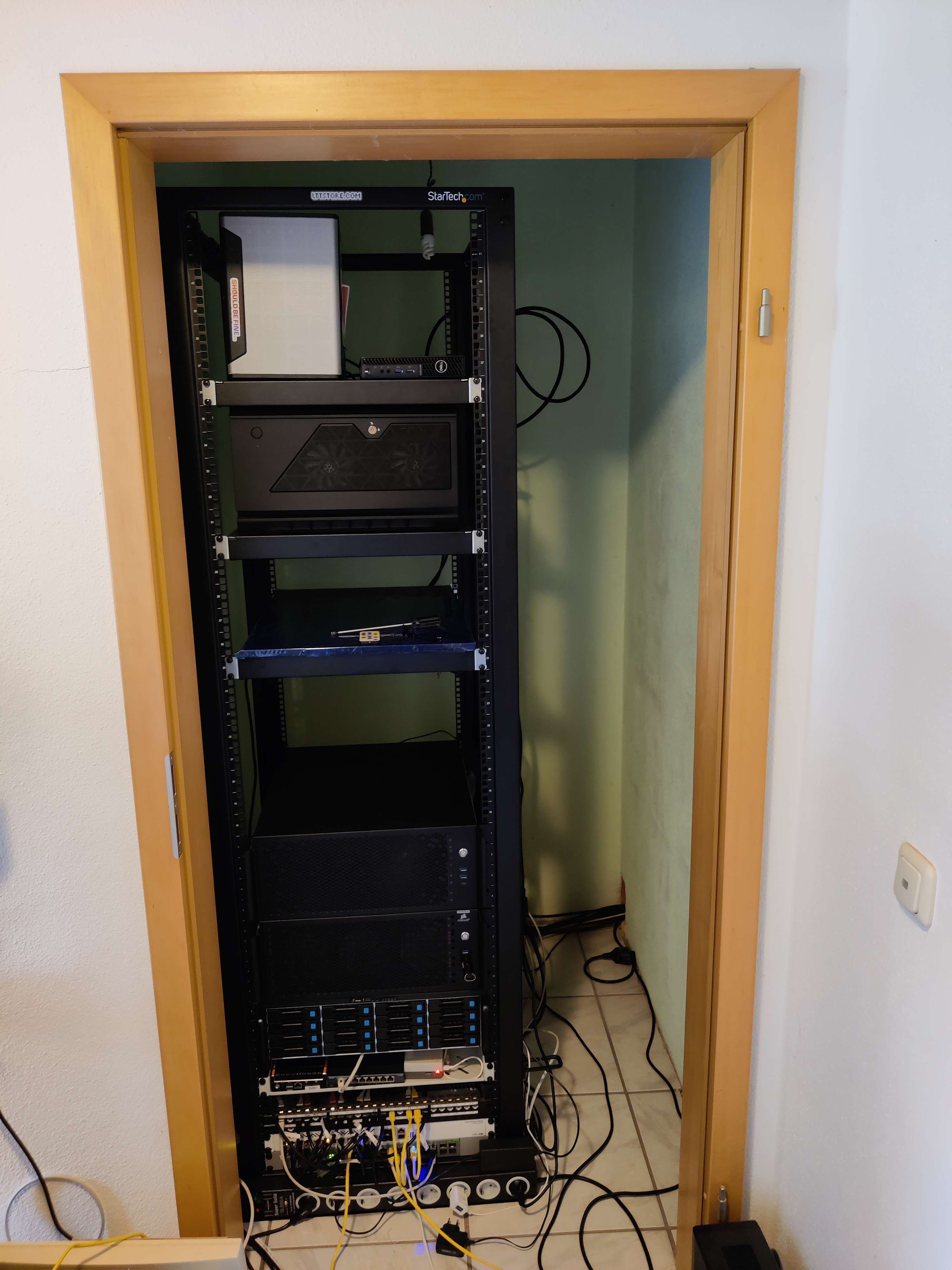

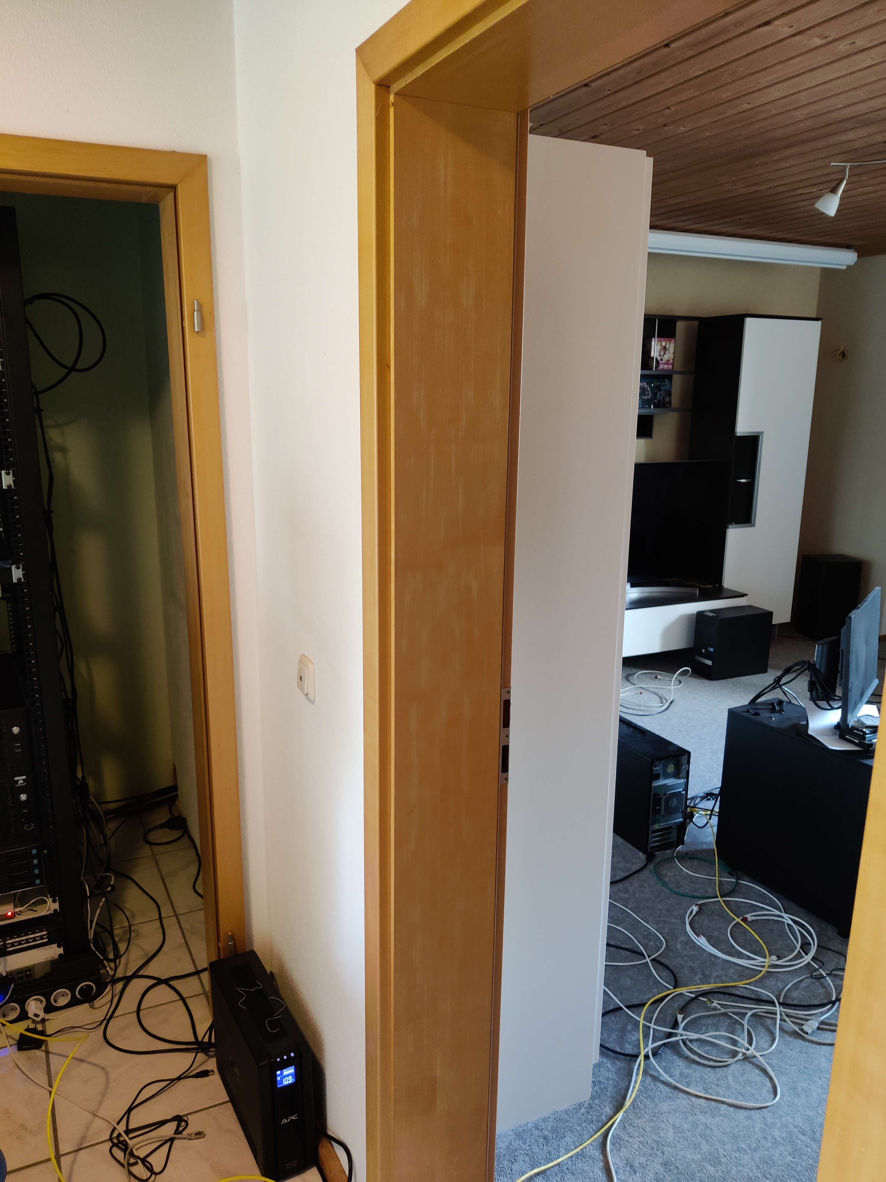

Das hier ist die Mini Kammer mit meinem Server-Rack in dem eben auch der rackmountable PC fürs Wohnzimmer drin ist
Von nem Meter weiter weg sieht man dann auch dass die direkt nebeneinander sind
Wie man an dem Bild der Serverkammer sieht ist unten rechts ein Loch in der Wand. Dieses Loch ist auf der Wohnzimmerseite hinter dem hintersten Schrank, dort gehen die ganzen Kabel durch von PC zu Wohnzimmer Equipment.

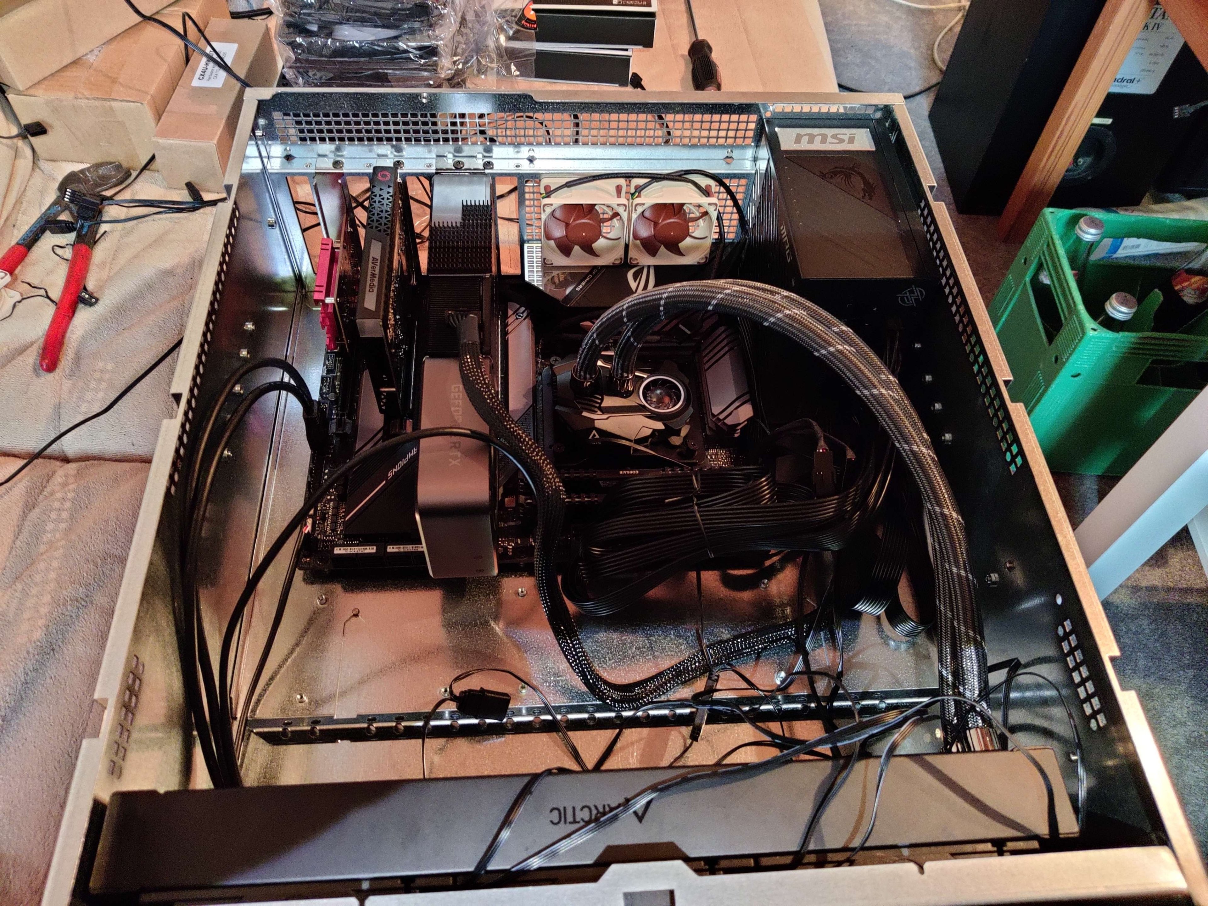

Hier noch ein Bild des PCs, den ich für das Wohnzimmer nutze.
3070TI mit 1x regulärem HDMI und sonst 3 x Displayport. Den Displayport adaptiere ich dann auf HDMI weiter. Daneben noch die Avermedia 4k Capturecard und eine 10G Netzwerkkarte.

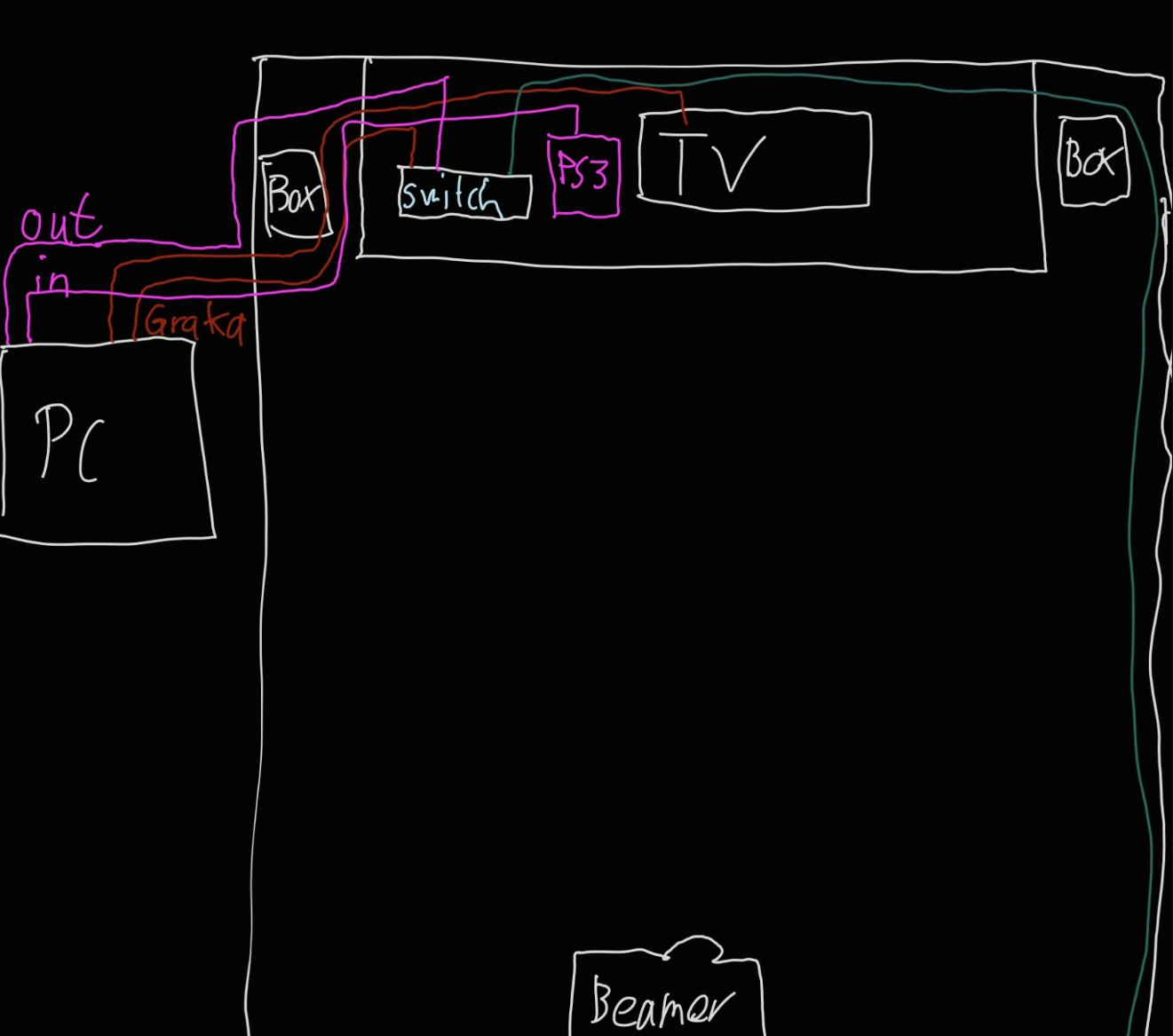

Hier ist ein kleiner gekritzelter Plan wie aktuell die Kabel für Video Signale gelegt sind.
Von der Grafikkarte des PCs geht ein HDMI Kabel in den TV und eins in den HDMI Switch als Input.
Konsolen, in dem Fall exemplarisch die PS3 die gerade auch im Bild da steht per HDMI Kabel in die Cap Card des PCs und vom out der CapCard zurück in den HDMI Switch.
HDMI Switch Out geht zum Beamer. So kann ich immer den "besseren" Port des Beamers nutzen, nicht nur für 1 Gerät und kann ohne große Mühe umstecken wenn was is.
Mit den Lautsprecher Boxen ist natürlich nix per Video verkabelt, die dienen quasi nur als Orientierungspunkte.
Ich hoffe das ist so etwas verständlicher
Reaktionen: Col. Jessep und DJMadMax

Sorry, da verstehe ich nur Bahnhof (es fehlt aber auch ein Teil zum Verständnis). Wo genau und wie soll den die Capture Card zum Einsatz kommen, was genau soll sie capturen?
Ideal wäre bei dir ein ZENTRALES Schaltgerät - sprich: ein AVR! Ideal wäre natürlich einer, der zumindest 4k60 Passthrough versteht, auch wenn dein Beamer keine nativen 4k60 ausgeben kann (die fangen erst bei 6000 Euro aufwärts an).
Der Weg wäre also so:
Du gehst mit ALL DEINEN QUELLGERÄTEN, Bild wie Ton, in den AVR hinein. Am AVR hast du idealerweise zwei oder sogar drei Ausgänge, wovon einer an den TV, einer an den Beamer und der dritte (falls nicht per HDMI-Switch geteilt) an die Capture Card geht, von der aus du wieder per USB in deinen PC zurückgehst (es sei denn, es ist ne interne PCIe).
Habe ich das so richtig verstanden?
Der AVR braucht das Bild bei dir übrigens nicht an den PC-Monitor zurückgeben, da du diesen ja von der Grafikkarte aus direkt speisen kannst (per 2. HDMI oder per DP).
Alternativ, wenn du z.B. in der Lage sein willst, deine Playstation, die sich im Wohnzimmer befindet, auch am PC-Monitor nutzen zu wollen, dann kannst du natürlich auch hier wieder über einen der AVR-Ausgänge (bzw. der gesplitteten vom HDMI-Splitter) zurück an den PC-Monitor gehen.
So würde zumindest mein "Video-seitiges" Setup aussehen - und so ähnlich sieht es hier bei mir tatsächlich auch aus - ich kann alle Geräte von meinem Heimkino aus wahlweise auf dem TV im Wohnzimmer oder auf der Leinwand im Heimkino ausgeben und gleichzeitig kann ich aber auch alle Geräte vom Wohnzimmer aus entweder auf dem TV oder eben im Heimkino auf der Leinwand wiedergeben.

Bisher habe ich wenn ich nicht alleine war die Lautsprecher des TVs bzw des Beamers genutzt, wir sind uns denke ich alle einig, dass die sucken
Welche Lautsprecher sind das denn da im Bild? Die kann man nicht erkennen. Du würdest dich wundern, was mit zwar alten, aber ordentlichen Lautsprechern (auch, wenn es keine Standlautsprecher sind) teilweise machbar ist, wenn man nur einen halbwegs vernünftigen Verstärker dahinterklemmt und mit einem guten Signal füttert. Aber ja: Beamer- oder TV-Lautsprecher "saugen"... da bin ich bei dir ^^

Ich habe nutze nur den Verstärker oder was auch immer das ist unten, habe den PC über das Aux Kabel am CD Input angeschlossen und dann noch die 2 Lautsprecher angeschlossen.
Das Zeug würde ich direkt entsorgen. Zu verschenken bei Kleinanzeigen und ab auf die Straße damit. Da ist wirklich, so hart das klingt, nichts von Belange und ich wage zu bezweifeln, dass sich auf dem Plattenspieler ein mehrere hunderte Euro teurer Tonabnehmer befinden wird.

Ich hatte erst bei der inbetriebnahme das Problem, dass immer was auch imemr am output für den rechten Speaker angeschlossen war wesentlich lauter und klarer war. Egal welcher Lautsprecher, welches Kabel. Später wars dann relativ gleich, dann war später im Verlauf des Abends der linke lauter und verständlicher. Teilweise ist dann auch einfach während der Serie der Ton ausgefallen und neben dem CD Zeichen am Display kam ein rotes P.
Ein Zeichen dafür, dass der Verstärker am Ende ist. Die Endstufen machen wohl langsam schlapp oder die Stromversorgung ist hinüber - und das "P" steht wahrscheinlich für "Protect". Ein Wunder, dass der olle Sony-Schinken überhaupt ne Protect-Schaltung besitzt.

Äh! AUA!
Als aller erstes, weil am aller akutesten:
Dir ist klar, was du da tust? Oder offensichtlich nicht? Dass der Verstärker hier in Protect geht und du auch nicht volle Leistung auf die Lautsprecher bekommst bzw. diese unterschiedlich laut sind (weil eine Seite sporadisch bzw. ständig kurzgeschlossen ist), wundert mich da nicht.
Generell solltest du deine gesamte Verkabelung SCHLEUNIGST überarbeiten! Du kannst ja hinter den Gerätefronten die Kabelexzesse "aufrollen", irgendwo müssen die ja hin wenn sie zu lang sind. Aber generell sollte alles SICHER verkabelt sein und das ist so aktuell nicht der Fall.
Eine weitere Schande ist die totale Abstinenz an SEGA-Konsolen! Schäm dich :D
Und auch da, einfach nur damit's gemütlicher wird: Kabelkanal oben an der Decke die paar Zentimeter bis zur Wand, dann unter der Decke entlang nach links zur Zimmerecke und in selbiger dann mit dem Kabelkanal herunter. Den Kanal kann man dann noch "verzieren" z.B. mit Kunst-Pflanzen, Beleuchtung, was weiß ich, falls so'n daumendicker, weißer Kabelkanal wirklich stören sollte.
Ist jedenfalls immer noch allemal besser, als die Kabel da so frei in der Luft baumeln zu lassen.
Nein, das beurteilen nicht andere, sondern in erster Linie deine Ohren! Die Altan sind zwar nur eine "kleine" Serie von Quadral gewesen seinerzeit (als Quadral tatsächlich noch gut war und es auch noch Montane, Vulkane und Titane gab mit ordentlichen Transmissionlines und Bändchenhochtönern), aber letztlich entscheidet einzig und alleine dein Ohr, ob das, was du da hast "reicht" oder nicht!
Das kannst du auch ganz einfach testen:
1. Schließe bitte zwei saubere, nicht frei abisolierte und gleiche (also gleicher Querschnitt, gleiche Qualität) Lautsprecherkabel an deinen Verstärker an.
2. Verbinde diese (logischerweise) mit den Lautsprechern
3. Stelle die Lautsprecher auf zwei STÜHLE (die müssen höher! Die dürfen auf gar keinen Fall auf dem Boden stehen).
4. Stelle die Lautsprecher mitsamt Stühlen dann so (nur zum Testen, wurstegal für die Front und Ansicht), dass sie gleichschenklig von deiner Hörposition entfernt sind
5. Setz dich ORDENTLICH und GERADE auf die Couch
6. Stelle alle möglichen Verschlimmbesserer (Loudness pipapo) am Verstärker AUS (so viel hat der zum Glück noch nicht).
7. Stelle Treble, Bass und Balance exakt auf die Mittelposition
8. Lege eine CD mit GESCHEITER Aufnahmequalität ein (möglichst Classic Rock aus den 80er Jahren, möglichst eine Erstpressung und keine zu Tode geloudnesste Remaster)
9. Mach die Bude dunkel
10. Hänge rechts die Glastür und das Fenster IRGENDWIE (auch nur temporär) mit ner Wolldecke oder sonstwas zu - große Glasflächen sind der absolute Tod für jede Raumakustik
11. Jetzt ENDLICH zurücklehnen und HÖREN!
Ich gehe jede Wette ein, so hast du noch nie Musik gehört... und das selbst mit deinem wirklich nicht bombastischen Sony-Verstärker und den eher ramschigen Quadralen.
Das soll einfach nur mal der Sache dienen, damit du erlebst, was Musikhören bedeuten kann.
Wenn dir das gefällt, DANN können wir uns aufmachen und weitere Gedanken über Akustik machen.
Danach jedoch sollte trotz allem deine Verkabelung a) grundlegend entschlackt und b) deutlich sinnhafter gestaltet werden. Mit dem bereits erwähnten AVR würdest du alle Fliegen mit einer Klappe schlagen können.
Der ist, wie gesagt, vollkommen hinfällig mit einem HDMI-seitig gefütterten AVR.
Und auch hier: mit meiner Variante gibt es keine "besseren" oder "schlechteren" Signalwege. Da ist alles gleichwertig, egal ob zum TV, zum Beamer oder zum PC-Monitor bzw. zur Capture Card.
Hab den ursprünglichen Post mal ergänzt. Denke so sollte klarer sein was aktuell warum wie läuft.
Bilder zu den Lautsprechern sind jetzt im ursprünglichen Post

Dort, wo er (oder sie, falls multiple) am besten klingt! Das muss keinesfalls in der Front sein, kann aber, je nach Raumakustik. Falls "vorne" bevorzugt wird, würde sich z.B. anbieten, einen links und einen rechts "unter" die Lautsprecher zu stellen und diese somit anzuheben. Das hebt auch die Bühne an und sorgt i.d.R. für einen akustisch sehr vorteilhaften Effekt.
Interessant. Im Prinzip hab ich die Möglichkeit die Subs eben wie in den neuen Bildern gezeigt und wie von dir erwähnt mit den Lautsprechern in die selbe Ecke zu stellen oder ich kann den theoretisch neben/hinter den Fernseher auf dieses Holzschränkchen oder wie man das nennen soll, also effektiv neben die PS3 oder so stellen. Schätze aber mal dass das auf dem Teil scheise klingen könnte. Vlt wäre dann 2 wirklich eine gute Idee

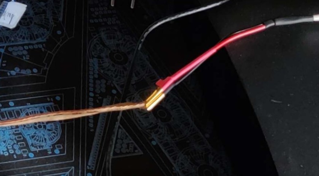

Äh! AUA!
Das war nur ums gestern noch zu testen bei ner Serie. Ich hab das als Verlängerungskabel genutzt weil die alten Kabel die dabei lagen viel zu kurz sind. Ohne kann ich dann beide Lautsprecher komplett links stehen lassen.
Das Problem trat auch schon vorher ohne der "Verlängerungen" auf. Die haben das weder besser noch schlimmer gemacht.
Das sieht halt so schrecklich aus wies is, weil ich die Anlage literally gestern Abend erst aufgebaut hatte um sie kurz zu testen, ob denn überhaupt noch was geht. Natürlich wäre das nicht dauerhaft so. Aber ich räume halt auch nicht sauber die Kabel überall hinten durch, wenn A auch ohne der Verlängerung nix gescheit läuft und B ich das so ohnehin nur für 1 Abend testen wollte, da is es den Aufwand nicht wert^^.
Keine Sorge, Sega ist auch vertreten^^ Im Schrank links ist auch einer mit Glasfront in der oberen Hälfte mit Sega und Xbox und noch 2 Playstations ;)
Yes, alles kommt später in gescheite Kanäle dafür. Aber halt auch erst wenn alles final ist und ich nicht 20 mal Kabel rausreiße und austausche.
Ich werde das auf jeden Fall mal so gut es geht ausprobieren wenn ich die zeit dafür finde.
Wirklich beurteilen kann ich es halt nur bedingt weil ich keinen Kontext habe für meine Lautsprecher, ich kann dann halt nur sagen ob ich die ok finde, aber nicht ob die zu irg einem bestimmten 300€ Set an Lautsprechern jetzt besser oder schlechter sind.
Das genannte Problem besteht wie gesagt so oder so, auch ohne meine Pfuscherei wird einer schlechter klingen als der andere wegen des Verstärkers.
Anderes Kabel habe ich keins da, gute CDs habe ich keine, die ich in den CD Player legen kann.
Ja, aber auf dem Foto sieht das straight nach nem Kurzschluss aus. Vielleicht ist's die Perspektive, aber mir biegen sich da die Fußnägel, wenn ich zwei abisolierte, bzw. blanke Kabelschuhe sehe, die sich praktisch jederzeit berühren können.
In so nem Fall macht man (als professioneller Halbaffe wie ich :D ) wenigstens nen Knoten in den einen Leiter, damit der kürzer wird und die abisolierten Bereiche nicht mehr auf gleicher Höhe sind... gewusst wie! :D
Verstehe ich ^^
Das wäre tatsächlich ne gute Idee gewesen :)
DJMadMax schrieb:
Na, dann nehme ich alles zurück ^^ War auf dem Foto so nicht erkennbar :) Fehlt ja nur noch das Philips CD-i, nen Vectrex und das CBS Colecovision :D
Vielleicht in der Zukunft noch^^
