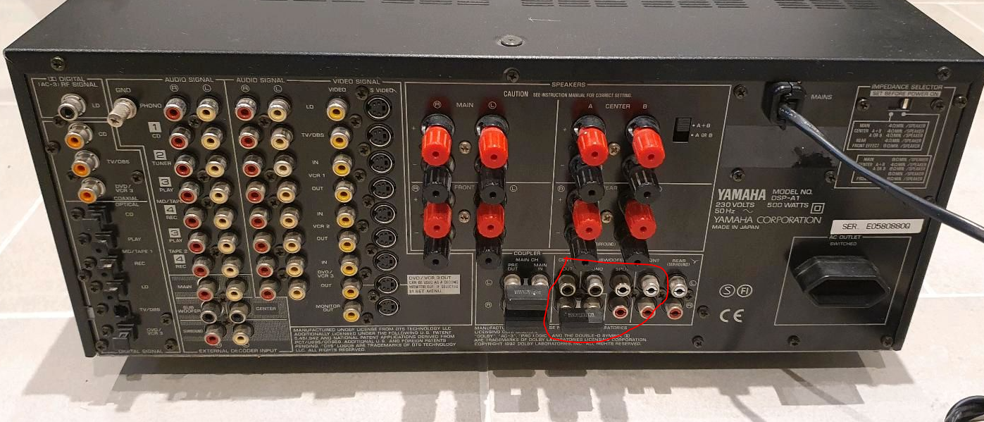

Solche Brocken hier bekommst du für unter 300 Euro bei Kleinanzeigen in tadellosem Zustand. Ich sage nicht, dass du dir jetzt so nen Boliden anschaffen musst, aber ich weiß einfach nicht, was du noch hören willst.

Eine solche Kiste wie von dir verlinkt sieht dafür ja auch garnicht mal schlecht aus. Im Grunde macht das Teil ja genau was ich will. Ist nur etwas alt und überdimensioniert. Max 3 Toslink Eingänge würden auch reichen, und bei dem Alter hab ich eher die Befürchtung dass sowas verhältnismäßig früher ein Ähnliches Schicksal wie meinen Verstärker ereilen würde.
Sowas in weniger übertrieben viele Anschlüsse und etwas neuer könnte ideal sein für das was ich möchte.

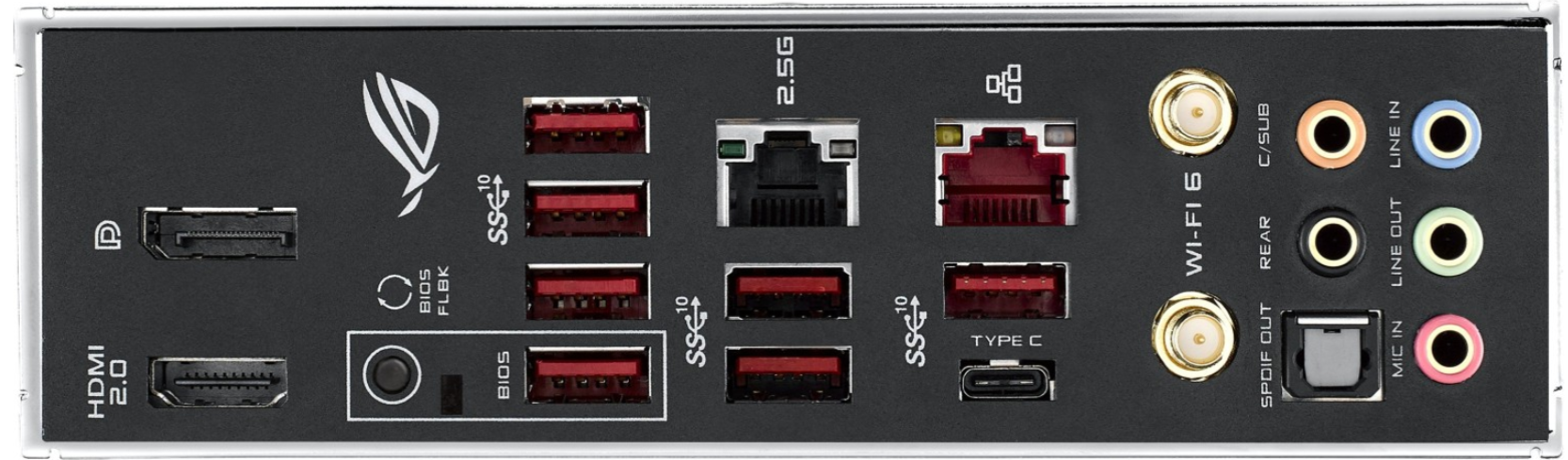

Die Grafikkarte hat noch ein zweites HDMI Kabel das direkt in den Fernseher geht.
Die nicht HDMI fähigen Konsolen wie die N64, Wii etc gehen über ihren jeweiligen stecker wie Scart oder Component entweder in einen OSSC oder Retrotink 5X, der dieses Signal dann effektiv auf HDMI umwandelt, und ab da dann der selbe Weg wie bei HDMI Konsolen.
Für den PC hat dieses Setup den Vorteil dass der PC erstmal einfach nur das Bild an den TV ausgibt, nicht auf den Beamer.
Sobald ich am HDMI Switch auf den PC als Input stelle und den Beamer an mache ist automatisch NUR auf dem Beamer ein Bild des PCs, kein extra rumgefummel, dass das dann erweiterter 2.Monitor in Windoof ist oder sonste was, machts einfach mega angenehm. Das Audio vom PC kann ich dann entweder über HDMI am Fernseher oder Beamer abgreifen, falls mehrere Leute hier sind, oder per USB dongle wireless Headset.

Mein PC hat einen Toslink Ausgang, den dann einfach an einen Toslink in dran? Egal welcher?
Bei allen Ports auser dem TV/DB5 oder was auch immer da steht ist schon irgend was im Port drin.
Sind das nur dummys zum Schutz vor Dreck, die rausgezogen werden können oder what the hell is das?
Ich nehme mal an meine 2 vorhandenen Lautsprecher kommen auf Main? Was würde denn auf welchen der Speaker Ausgänge gehen? Bei Main und Front erwarte ich irg wie das selbe, Center denke ich an nen Lautsprecher im Platz einer Soundbar und bei Rear die 2 die ich potentiell links und rechts von der Couch hinstellen würde?
Das einzige was ich absolut nicht verstehe, wo würde ich hier einen Sub anschließen?
Edit: Ah ok ich schätze mal da kommt der Sub dran

Angenommen ich kaufe den jetzt heute noch, was mache ich dann damit am besten?
Qualitativ in dieser Konstellation wäre Toslink das beste, einfacher und kabelseitig etwas günstiger wäre 3,5mm Klinke auf Stereo-Cinch.
Vom Toslink deines PCs bzw. von der 3,5mm Klinke deines PCs gehst du in einen beliebigen Toslink- bzw. Cinch-Eingang des Verstärkers. Dann wählst du den Eingang des Verstärkers aus (idealerweise wird der beim Ausschalten sogar gespeichert bzw. lässt sich dies im Menü einstellen) und du musst sonst eigentlich nichts weiter diesbezüglich (also was Quell-Wahl angeht) beachten.
Da steht "DBS" -> Digital Broadcasting System... oder einfach nur "TV-Settop-Box". Da könnte auch "die tolle smarte Heizung mit Audio-Funktion" stehen, es ist einfach nur der Name eines Eingangs, so wie AUX, CD, etcpp.
Und ja, das sind Staubschutzkappen. Nimm's mir nicht übel und das ist auch keinesfalls böse gemeint: aber für jemanden, der da mit schon recht viel Equipment rumfuhrwerkt, mit Beamer, TV, PC, Capturecard, HDMI-Scalern, unzähligen Retro-Konsolen etc. kennst du dich überraschend schlecht mit der eigentlichen Signalverarbeitung und Verkabelung aus. Wie gesagt, ist nicht böse gemeint, ich stelle das nur fest und stelle mich gleichzeitig schon geistig auf da noch kommende Fragen und Hilfestellungen ein :)
Ja, das ist rückseitig etwas unglücklich bei dem Ding beschriftet.
Main ist praktisch die klassische Stereo-Front.
Mit "Front" sind hier "Effektlautsprecher" gemeint, wie du sie vielleicht von moderneren HiFi-Setups kennst, z.B. "Front High" oder "Front Wide".
Der Rest ist klar: bei Bedarf kommt der Center an Center - den kannst du bei dir auch unter oder gar über die Leinwand packen (entsprechend angewinkelt zur Hörposition). Alternativ, wenn du hauptsächlich alleine sitzt/hörst, dann wäre eventuell sogar das Weglassen des Centers die akustisch bessere Lösung. Rear ist auch klar, da kommen die hinteren Lautsprecher dran.
Die Frage verstehe ich nicht so ganz, das musst du nochmal genauer formulieren. Oder meintest du das, was ich im vorigen Absatz schon geschrieben habe?
Korrekt, nicht links beim Multi Decoder In, sondern rechts beim Sub Out. Der Yamaha bietet ein ganz nettes Feature, das es heute zwar öfter, damals aber noch ganz und gar nicht so verbreitet gab: du kannst wahlweise zwei Subwoofer anschließen (du kannst theoretisch das Signal aufsplitten und tausend Subwoofer anschließen - mit Linedriver und sonstigem Aufwand)...
Aber primär geht es hier darum, dass der Yamaha - so denke ich zumindest - beide Subwoofer, wenn an den beiden "Split"-Anschlüssen betrieben, entsprechend separat von einander steuern kann. Das ist sehr wichtig in Sachen Laufzeitkorrektur und Frequenzgang, weil zwei Subwoofer im Raum in der Regel auch an zwei unterschiedlichen Stellen platziert werden.
