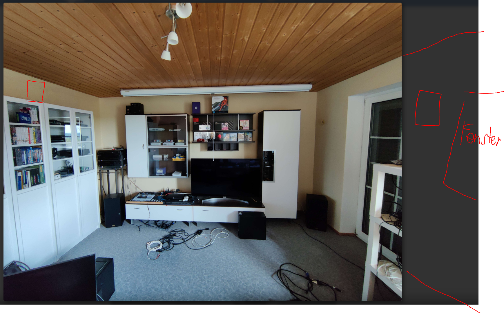

Den Lautsprecher von der Leinwand aus gesehen links auf der Couch hätte ich auf so einen Ständer hier neben der Couch gepackt, das dürfte perfekt in die Ecke rein passen https://amzn.eu/d/c2fZe0k , also jetzt nicht genau das weil ich brauch nur einen und das Teil is viel zu teuer, aber halt so nen verstellbaren Ständer.DJMadMax schrieb:Wandmontagen gibt es ja verschiedene - entweder mit Metallwinkel und nem Holzbrettchen drauf (ginge auch am IKEA-Schrank), oder aber mit speziellen Lautsprecherhaltern, die man dann nach belieben drehen und wenden kann:
https://www.amazon.de/gp/product/B079GVRDWF/
Die habe ich z.B. im Einsatz - bombenstabil und überraschend gut verarbeitet. Ich habe bewusst solche Podesthalter genommen, weil ich keinesfalls Schrauben in meine Lautsprecher drehen werde.
will doDJMadMax schrieb:Die Rear-Lautsprecher würde ich übrigens komplett auf Ohr ausrichten, vielleicht minimal in den Raum hinein, aber keinesfalls zu stark.
Interessant, trägt das so viel zu nem besseren klang bei vs die irgend wie vorne unter zu bringen? Wenns wirklich viel bringt mach ich mir vielleicht ja doch die Mühe die da irgend wie unter zu bringen.DJMadMax schrieb:Kannst du auch generell tun. Alternativ:

Das klingt schon nach ganz schönem Gemurkse, findest du nicht? Was spricht denn dagegen, einfach mit Winkel ein kleines Holzbrett im Maß des Lautsprechers anzuschrauben und selbigen dann draufzustellen? Zumal du dann frei bist und die Lautsprecher perfekt anwinkeln kannst, so wie du es in deiner Raumakustik und für dein Gehör brauchst. Wenn du nun anfängst, irgend welche Ausschnitte aus dem Schrank zu sägen, in dem der Lautsprecher dann auch noch seitlich liegt, dann schränkst (schrank, haha ^^) du dich zum einen schon von vorn herein ein und hast zum anderen auf beiden Seiten ein unterschiedliches Abstrahlverhältnis. Würde ich so nicht machen.derWinky schrieb:Ich würd da dann an dessen seite einfach ein Loch perfekt in der Größe des Lautsprechers rein machen, ich hoffe mal das beeinflusst die Qualität des Speakers nicht zu sehr, aber es wäre halt super weil man den dann kaum sieht und ich das Kabel auch von hinter dem Schrank einführen könnte. Wenn vom Klang nichts dagegen spricht wäre das für mich optimal.
Du sprachst doch von nem Center HINTEN und nicht vorne. Der Rear Center (DD EX 6.1 und DTS ES 6.1 sowie Upmixes) ist unabhängig vom Front Center zu betrachten.derWinky schrieb:Interessant, trägt das so viel zu nem besseren klang bei vs die irgend wie vorne unter zu bringen?
Dem Lautsprecher ist das primär egal, solange er ordentlich befestigt ist. Aber erneut: mach dir um einen Rear Center-Kanal erst einmal keine Gedanken.derWinky schrieb:Wäre vermutlich aber wirklich besser die dann an der Wand zu montieren statt an der Decke, ich bin warum auch immer nur von Deckenmontage ausgegangen.

Klingt suboptimal, jaDJMadMax schrieb:Der Center dient ja primär der Wiedergabe dessen, was bildmittig passiert und was in Hauptdialogen stattfindet.
Zwei Punkte sind hier äußerst wichtig und stets zu beachten:
1. Der Center gibt an, von wo der Ton kommt! Wenn du einen Lautsprecher unten vor den TV legst und quer nach vorn / oben winkelst, dann wirst du auch immer genau von dort den Ton wahrnehmen. Gleiches gilt für weit oben über der Leinwand. Scarlett Johansson wird dir einmal von unten herauf was erzählen und in deinem anderen genannten Szenario wird John Cena dir irgend etwas von oben herabpredigen - und beide Male befinden sich die Akteure exakt in der Bildmitte.
Doof, oder?
Joa, sowas wär dann vielleicht ne Spielerei wenn ich mit dem Rest zufrieden bin und im Urlaub mal zu viel Zeit habe, aber vermutlich eher nicht.DJMadMax schrieb:Was man tun KÖNNTE:
Einen Center unten nach oben gewinkelt und einen Center oben nach unten gewinkelt. Das kann und wird sogar funktionieren und ich rate dir keinesfalls dazu ^^

Schau dir mal gängige 5.1-Systeme an, gerne auch etwas teurere... da hast du schöne, stabile und ausgewachsene Frontlautsprecher, die richtig voluminös daherkommen und dann... ja, dann hast du so nen verhältnismäßig verkümmerten Center-Lautsprecher im Set für mehrere tausende Euro dabei.
Jetzt frage ich dich:
wie soll aus dem Center auch nur annähernd das gleiche Klangbild hervorkommen wie bei den deutlich wuchtigeren Standlautsprecehrn mit mehr Volumen und mehr Membranfläche und oftmals sogar mehreren Trennfrequenzen/Wegen/Chassis?
Das kann nicht funktionieren. Was funktionieren würde wäre, einen exakt identischen Standlautsprecher in die Mitte (meinetwegen quer gelegt) zu platzieren. Macht keiner (nein, falsch: kaum einer), aber sinnvoller wäre das allemal.
Aber auch hier wieder: KISS-Prinzip:
Machs erstmal, wie ich es dir schon gesagt hatte, nämlich
...gar keinen Center einsetzen - zumindest testweise.
Ja, da der preis recht gut is hab ich mal 2 2er Paare mitgenommen und sobald ich mit hinten Links und Rechts zufrieden bin würde ich mit möglichen Center Spielereien einfach mal herumprobieren.DJMadMax schrieb:Wenn du eine sehr potente Front hast und der Verstärker weiß, dass kein Centerlautsprecher vorhanden ist, dann wird das Centersignal zu gleichen Teilen auf L und R aufgemischt. Diese geben dann den Centerkanal wieder - und wenn du perfekt im Stereodreieck sitzt, wird sich das Klangbild auch genau so auswirken, als wäre der Center exakt mittig vor dir - mit dem Vorteil, dass du das exakt gleiche Klangbild bekommst, wie es auch sowieso aus deiner Front kommt.
Für große Hörräume mit vielen verschiedenen Sitzpositionen ist das nicht optimal, für das kleine, kuschelige Heimkino mit Sweetspot jedoch eine großartige Sache, besonders bei wenig Aufstellmöglichkeiten.
Und dennoch: wenn du irgendwann sagst: "Nö, ich will das jetzt mit Center - vorn und hinten - probieren" ... eija, dann kaufst du dir halt noch ein Paar NX-E ^^ Oder einfach sonstwas, es ist dir ja vollkommen selbst überlassen.

"Ich bin Fan von <Marke XY hier eintragen" ist hier vollkommen Fehl am Platz- In der HiFi-Welt ist das einer der schlimmsten Fehler, den man begehen kann.SportMönch schrieb:Wird hier nicht jeder gerne hören, ich bin aber Fan von Canton und kann die auch einwandfrei empfehlen.
Und jetzt endlich noch hierzuderWinky schrieb:Ich hab von den mehreren Stereo Modi mal auf 6ch Stereo, womit auch der hintere angesprochen wird, eingestellt, weil das auf die schnelle der einzige war, der nicht scheise war. Ich hab auch schon gesehen dass ich dann in einem solchen Modus dann einstellen kann welcher Lautsprecher wie viel db+ oder - hat, vermutlich um die Lautstärke der einzelnen einstellen zu können, soweit sinnvoll, warum auch immer hab ich bei jedem, bei den ich in diese Einstellungen getestet hab bei dem surround back immer nur -- stehen und kanns auch nicht erhöhen, wenn ich da also nen Lautsprecher anstecke kommt garkein Ton raus.
Im Moment ist am Receiver kein Video In oder Out angeschlossen, nur AudioDJMadMax schrieb:Benutzt du deinen Receiver mit angeschlossenem TV oder ohne?
Ok dann muss ich wohl noch ein Component Kabel oder so bestellen, dass ich von Component out des AVRs auf nen OSSC oder so komme, um mir das Bild irgend wo anzeigen zu können. Als Input sollte ja theoretisch alles dienen können das zB Component hat, Wii, PS3 oder so, falls es denn überhaupt nen In braucht damit er am Out das Menü anzeigt.DJMadMax schrieb:Der TV (oder eben auch Beamer oder whatever) dient als Ausgabe für das OSD. Nur über das Display allein ist es bei jedem modernen Receiver SEHR anstrengend, zu navigieren. Mit dem OSD auf dem Ausgabegerät hingegen sollte das kein Problem darstellen.
Joa das war jetz halt auf die schnelle das einzige Profil das nicht mit Effekten zugeschissen war und auch auf dem Lautsprecher der als Surround Left/Right angesteckt ist. Der Straight Modus den ich wie gesagt vorher drin hatte, hat nur auf den beiden Frontlautsprechern Ton ausgegeben und sonst nix, während der Stereo 6ch auf allem auser Suround Back ausgegeben hat.DJMadMax schrieb:Und jetzt endlich noch hierzu
Also: All Channel Stereo macht eher Sinn, wenn man den Receiver bzw. dessen Kanäle für "noch mehr Multiroom" missbrauchen will, als er sowieso schon könnte. Wenn du z.B. mit den Rear-Lautsprechern nen Nebenraum betreiben möchtest, etc. Aber: du willst doch nicht, dass <enter tolle Sängerin hier> dich von vorn und von hinten ankrächzt, oder? Tut sie das auf dem Konzert denn auch? Oder steht sie da vor dir? ^^
Also default Stereo statt 6ch stereo?DJMadMax schrieb:Bitte für solche Tests nur Stereo (wahlweise mit oder ohne Subwoofer) durchführen, ohne irgend welche Klangpresets. Wenn das Signal (z.B. Blu-ray oder DVD) nativ in 5.1 vorliegt, kann man selbstverständlich auch das zum Testen nutzen.
Ich hätte jetzt halt darunter verstanden, dass der Surround back in einem Surround Setup das selbe macht wie der Suround left und right nur halt in der Mitte davon.DJMadMax schrieb:Dann zu deinem Surround Back: der KANN doch gar nicht eingestellt werden, du hast doch noch gar keine Surround Back angeschlossen. Unterscheide bitte tunlichst "Surround" und "Surround Back".
Du MUSST einfach mal in Ruhe durchlesen, was die ganzen Anschlüsse an deinem Verstärker tun und wofür die da sind und welche Einstellungsmöglichkeiten du da hast. Wenn du das nicht verstehst und dann Dinge vertauschst, dann wird es natürlich auch schwer, zu einem vernünftigen Ergebnis zu kommen.
Ja versuche ich doch?DJMadMax schrieb:Aber bitte sei mir nicht böse: ich will nicht DEINE Anleitung durchlesen. Wenn Yamaha andere Begriffe als die verwendet, die ich gängig kenne (z.B. "Direct" oder "Pure Audio" oder "Flat" oder whatever), aber alles das selbe meint, dann musst du da schon etwas Eigeninitiative an den Tag legen.
Naja ich habs ja auf StereoDJMadMax schrieb:Ich versuche es ja immer wieder und wieder so einfach wie möglich für dich zu gestalten. Ich weiß gar nicht, wie oft ich schon geschrieben habe: STEREO! Vergiss doch einfach mal die Rear-Lautsprecher. Fang doch STEREO an und höre dich, wie schon so oft geschrieben, durch die verlinkte Songliste durch.
Naja gewisser Maßen Teils/Teils.DJMadMax schrieb:Wenn du das als ARBEIT ansiehst, dann glaube ich tatsächlich nicht, dass HiFi das richtige Hobby für dich ist, denn eigentlich sollte es tierisch Spaß machen, tolle Musik mit klanglich höchstwertigem Charakter, auf der eigenen Anlage probezuhören und diese nach eigenem Gusto einzustellen.
Naja du meintest ja ich soll mir die Einstellungen des AVR anschauen, something something sag dem Teil Front Center existiert nicht, damit das mit auf den großen Frontlautsprechern landet. Hatte während ich den NX E800 Lautsprecher auf Funktion getestet hatte gehofft das zu finden und bin halt so darauf gestoßen dass stattdessen anscheinend genau das mit dem Surround back passiert ist, das zumindest meine Annahme warum nur der keinen Output liefert und sich nicht einstellen lässt.DJMadMax schrieb:Das Einstellen habe ich dir ja auch schon mehrfach gesagt: ALLES FLAT! auch deine einzelnen dB-Level - 0 dB! Teste doch erstmal mit der Ausrichtung der Lautsprecher, bevor du am AVR alles verkurbelst. Du solltest dich aktuell überhaupt nicht um irgend welche wirren Einstellungen des AVRs kümmern müssen.
Joa das is der Plan. Hab vorhin gefunden wie man die Kiste resetet. Wenn dann irgend wann soon™ die bestellten Kabel kommen (Amazon liefert natürlich mal wieder nicht wie versprochen und das Paket liegt irgend wo in einer anderen Dimension), Component Kabel bestell ich auch mal nach, damit ich das OSD falls vorhanden irg wo anzeigen kann und dann klappt das hoffentlich.DJMadMax schrieb:Resette das Ding mal, prüfe dann (mit angeschlossenem Bildschirm!) jeden einzelnen Menüpunkt durch, ob auch schön alle Klangverschlimmbesserer deaktiviert sind, alles FLAT ist, die Frontlautsprecher auf "FULL RANGE" stehen und dann gib ihm im Stereo-Modus ohne irgend welche Klang-Presets endlich mal Feuer![]()
