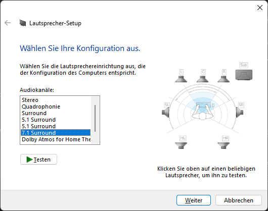

Gemeint ist das hier:
Hier solltest du von Windows aus natürlich auch dein gewünschtes Ausgabesetup wählen. Das hier gezeigte Setup funktioniert bei mir (Denon AVR-X4000) auch ohne Center und ohne die seitlichen Effekt-Surroundlautsprecher. Center wird, wie schon oft erwähnt, auf FL+FR aufgemischt und die beiden seitlichen Effekt-Lautsprecher werden auf FL+SL sowie FR+SR aufgemischt - funktioniert akustisch trotzdem hervorragend.
Wenn du hier einen Betriebsmodus wählst (also 5.1 oder 7.1), dann ist das auch DAS, was der Receiver über das Toslink empfängt, selbst wenn du nur Stereo vom PC aus Youtube schaust. Das geht dann "FL" und "FR" an den Receiver, die restlichen Kanäle bleiben dann logischerweise stumm. Wenn du dir nen "BD-Rip" über VLC anschaust und dieser entsprechende Kanäle besitzt, dann überrtägt er die auch über Toslink an den Receiver.

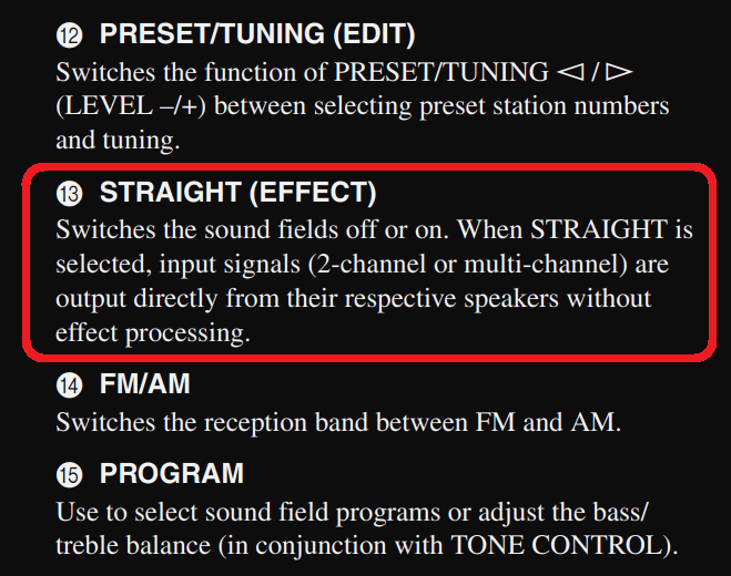

Zitat aus dem Handbuch deines Verstärkers:
STRAIGHT (EFFECT)Switches the sound fields off or on. When STRAIGHT isselected, input signals (2-channel or multi-channel) areoutput directly from their respective speakers withouteffect processing.

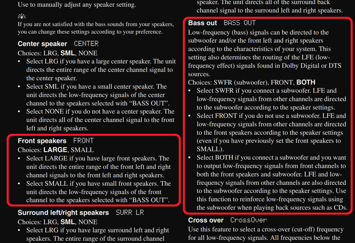

Beachte hierbei nur:
Wenn du die Frontlautsprecher auf "Large" stellst, bekommen sie das gesamte Frequenzspektrum ab. Wenn du den Subwoofer-Modus gleichzeitig auf "BOTH" stellst, dann wird das Subwoofer-Signal sowohl auf dem angeschlossenen Subwoofer, als auch auf den Frontlautsprechern ausgegeben.
Besonders letzteres ist z.B. wichtig, falls du mal NUR Stereo über Youtube schaust und den Subwoofer nicht anmachen willst. Wäre hier Small bei den Frontlautsprechern eingestellt (und der Subwoofer aus) bzw. wäre zwar Large eingestellt, der Subwoofer aber dennoch aus und nicht "BOTH" eingestellt, so würden deine Frontlautsprecher nur bis zur in der Crossover (nachfolgende Sektion, habe ich abgeschnitten ^^) eingestellten Frequenz ungefiltert spielen und alles darunter würde mit einer festen Flankensteilheit herausgefiltert werden. Folglich hast du ohne Subwoofer dann keinen Bass mehr.
Würdest du im Windows statt 5.1/7.1 einfach nur "STEREO" einstellen, wäre das z.B. nicht der Fall - dann würden deine Frontlautsprecher immer volles Signal bekommen.
Das mag vielleicht etwas verwirrend sein, aber alles was ich dir damit nur sagen will, ist: mach dich mit den Funktionen der einzelnen Lautsprecher und des Subwoofers vertraut. Du hast mit deinem Receiver, auch, wenn es ehrlich gesagt nur ein "Billigteil" ist, eigentlich alle Möglichkeiten und kannst da echt schon überraschend viel mit machen, wie ich gerade selbst im Handbuch sehe... Ja, eigentlich sollte das deine Aufgabe sein, darin zu schmökern :D
Straight am Receiver bedeutet in dem Falle einfach nur: "Gib mir was du willst, ich mach das einfach blind so".

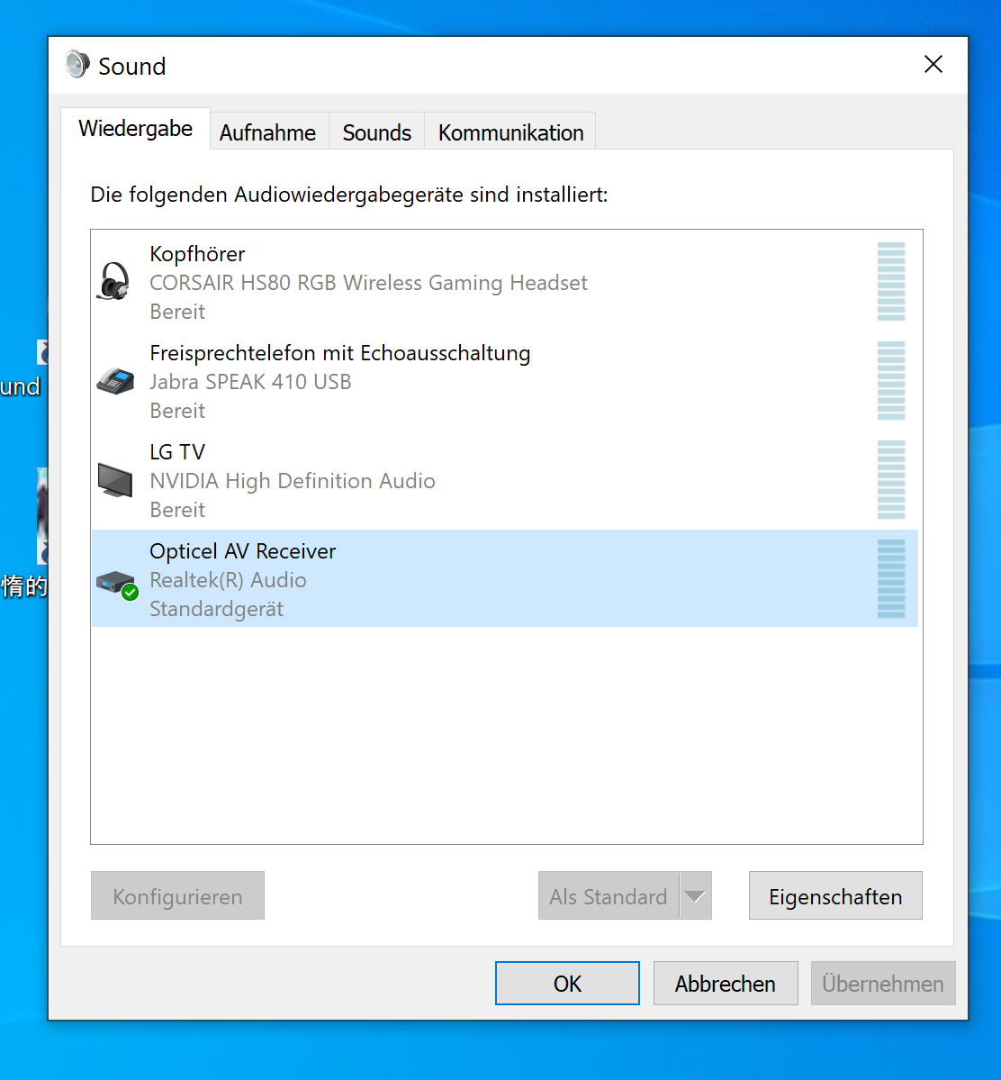

Ok das wäre dann erstmal das nächste Problem. Soweit ich weis sollte dieses Menü kommen wenn man in dem alten Menü der Audiogeräte auf "konfigurieren" geht, richtig?
Das ist bei mir ausgegraut.
5 Sekunden googeln haben ergeben, dass das ein Problem der Verbindung über das optische Kabel ist und man das dann über extra Software lösen müsste.
Vlt sagt dir die Problematik ja was und du hast eine gute Lösung parat, ansonsten muss ich schauen obs von Asus für ihre Boards dafür gibt oder sonste was.
Wie oben beschrieben :) Du kannst das Sound-Setup dauerhaft auf dem von dir gewünschten Modus in Windows eingestellt lassen.
Da hab ich weniger gebraucht :) Bist du sicher, dass das Problem am Toslink liegt? Diese Seite sagt was Gegenteiliges:
https://www.maketecheasier.com/use-the-optical-s-pdif-port-windows10/
Evtl. schaust du da nur an einer "anderen" Stelle. Ja, normalerweise ist das Soundsetup für die Kanaleinstellung dort zu finden, wo ich es dir verscreenshottet habe, aber die verlinkte Seite zeigt schön, wie du den Toslink-Ausgang einzustellen hast, damit dort ebenfalls das "größtmögliche" Mehrkanalsignal drüberlaufen kann. Dein Verstärker macht dann weiterhin, wie bereits zuvor schon erklärt, das daraus, was du ihm sagst (Stereo mit oder ohne Subwoofer, Surround-Upmixes, natives Mehrkanal).
EDIT:
Hier nochmal was direkt zum Thema ASUS und Onboard Optical Out:
https://www.surfaceforums.net/threads/solved-no-5-1-surround-sound-option.17654/

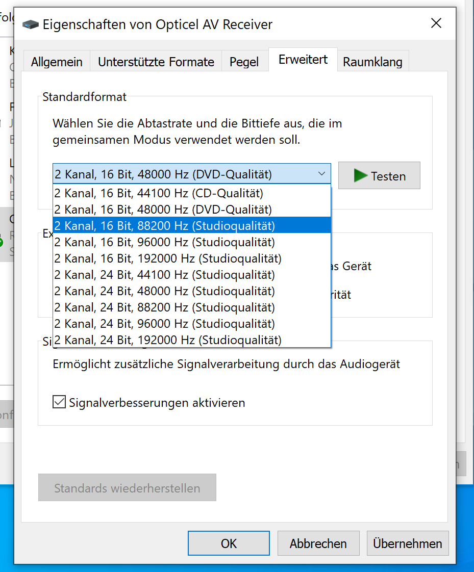

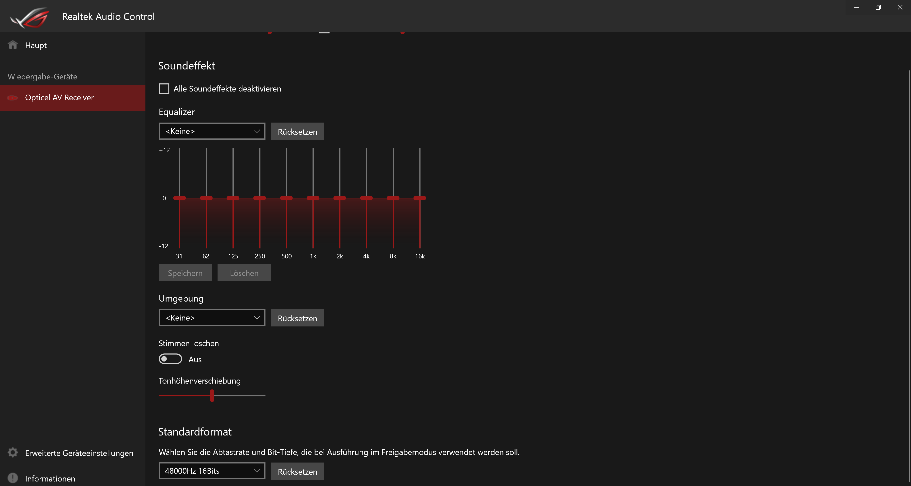

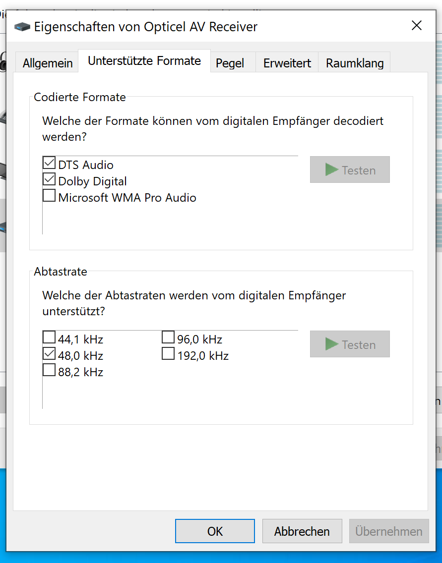

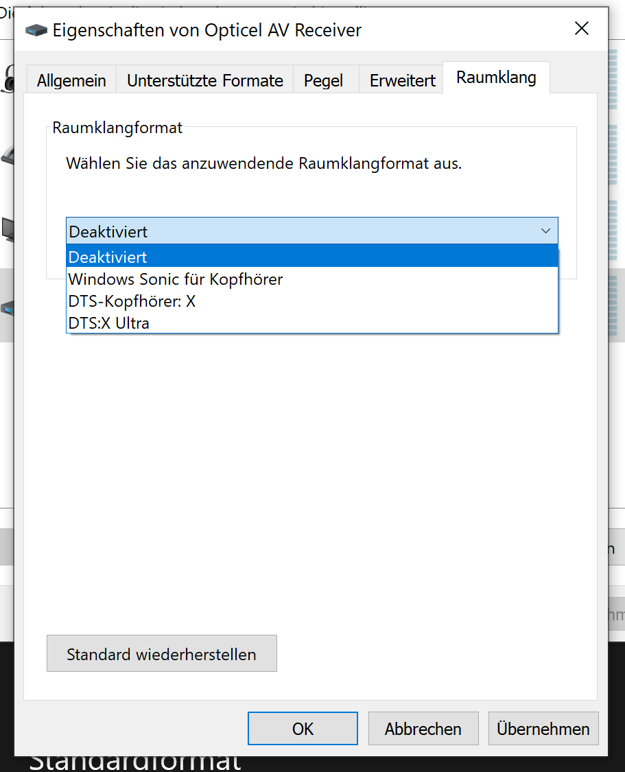

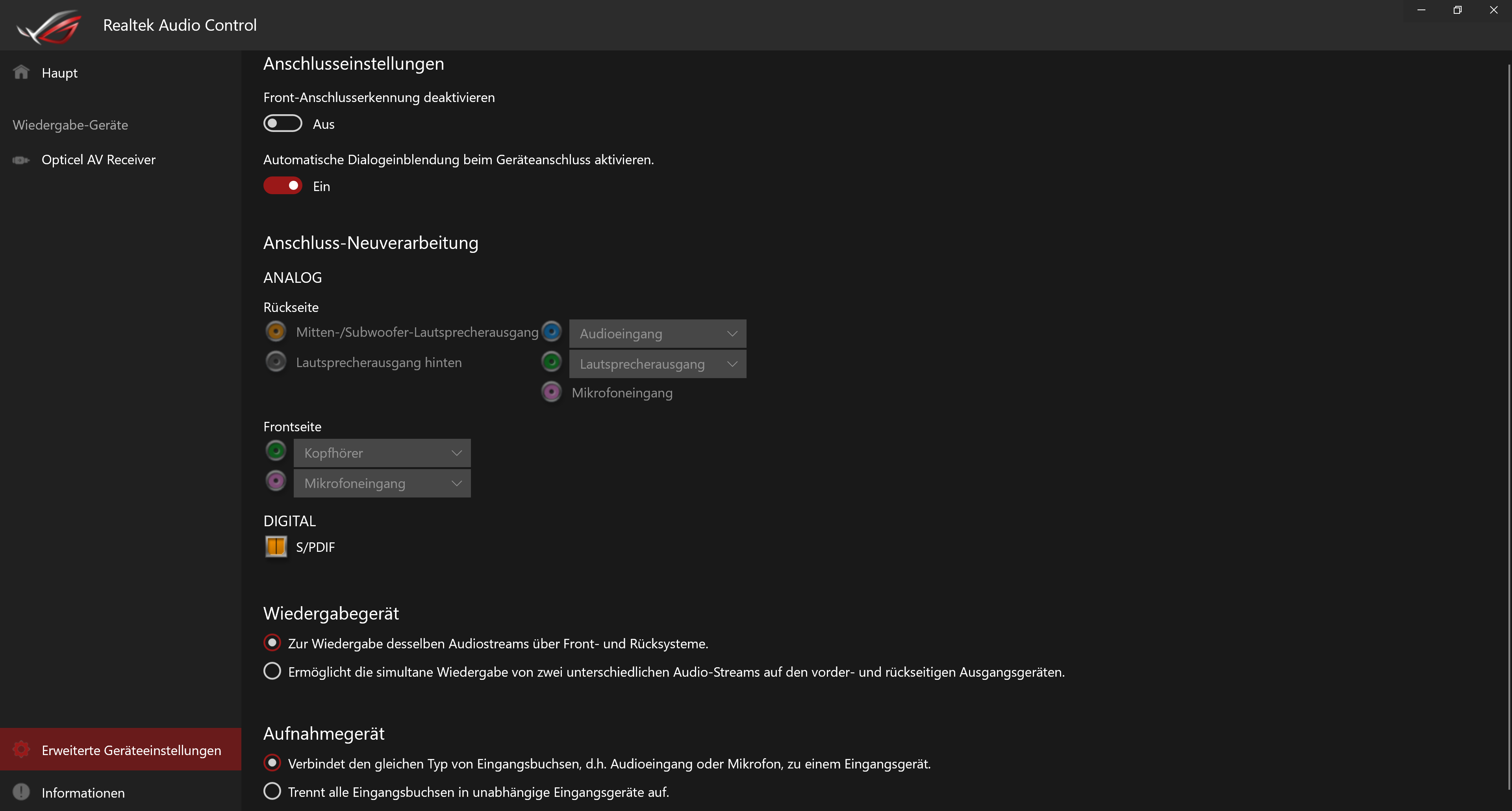

Bisher wars relativ egal was ich gemacht habe, der Konfigurieren Button bleibt ausgegraut und ich habe auch sonst bisher leider nix gefunden wo ich Surround einstellen könnte
Bilder dazu im Anhang.

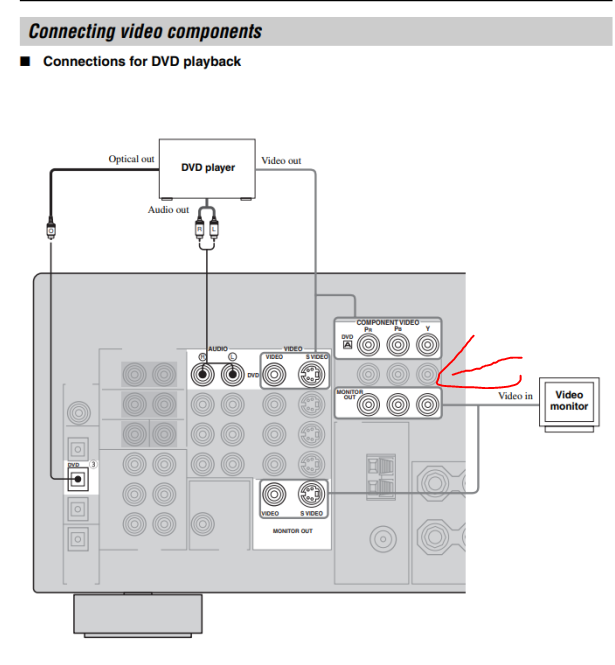

Hat an sich funktioniert, OSD hab ich leider trotzdem keins bekommen.
Wie vermutet, das funktioniert nur über Cinch/SVideo.
derWinky schrieb:
Ich habe langsam leider das Gefühl dass bei dem Modell kein OSD existiert, zumindest hab ich keins bekommen und hab auch bisher nirgendwo was dazu gefunden, das das existieren würde.
Doooooch! Wieso hast du eigentlich eine solch extreme Abneigung gegen das Handbuch deines Receivers? Und zum Spaß hat der Receiver die Cinch- und SVideo "Monitor Out" nicht.
Und das Realtek-Gelumps: "Opticel Out" ... uff ^^
Naja der Component Ausgang ist nicht weniger mit "Monitor Out" beschriftet als als Cinch & SVideo:
Ich kanns gerne mit cinch auch noch probieren, ich seh nur nicht wirklich warum man bei cinch out ein Menü haben sollte, bei Component out aber nicht.
Ja uff indeed, ka was ich da jetz machen kann, damit das gewünschte Signal raus geht.
Hmm, stimmt auch wieder.
Am Denon AVR 2803 meiner Eltern war es glaube ich so, dass man an der Fernbedienung erst ins Setup gehen musste und dann erneut ne Taste auf der Fernbedienung drücken musste (Display,Menu, irgendwas) und erst dann ist tatsächlich auch das OSD auf dem TV via Cincheingang erschienen.
Letztlich hat dein Yamaha das aber vielleicht wirklich nicht und dann musst du dich leider damit abfinden, die etwas fummeligen Einstellungen über das OSD an der Front einzustellen.
