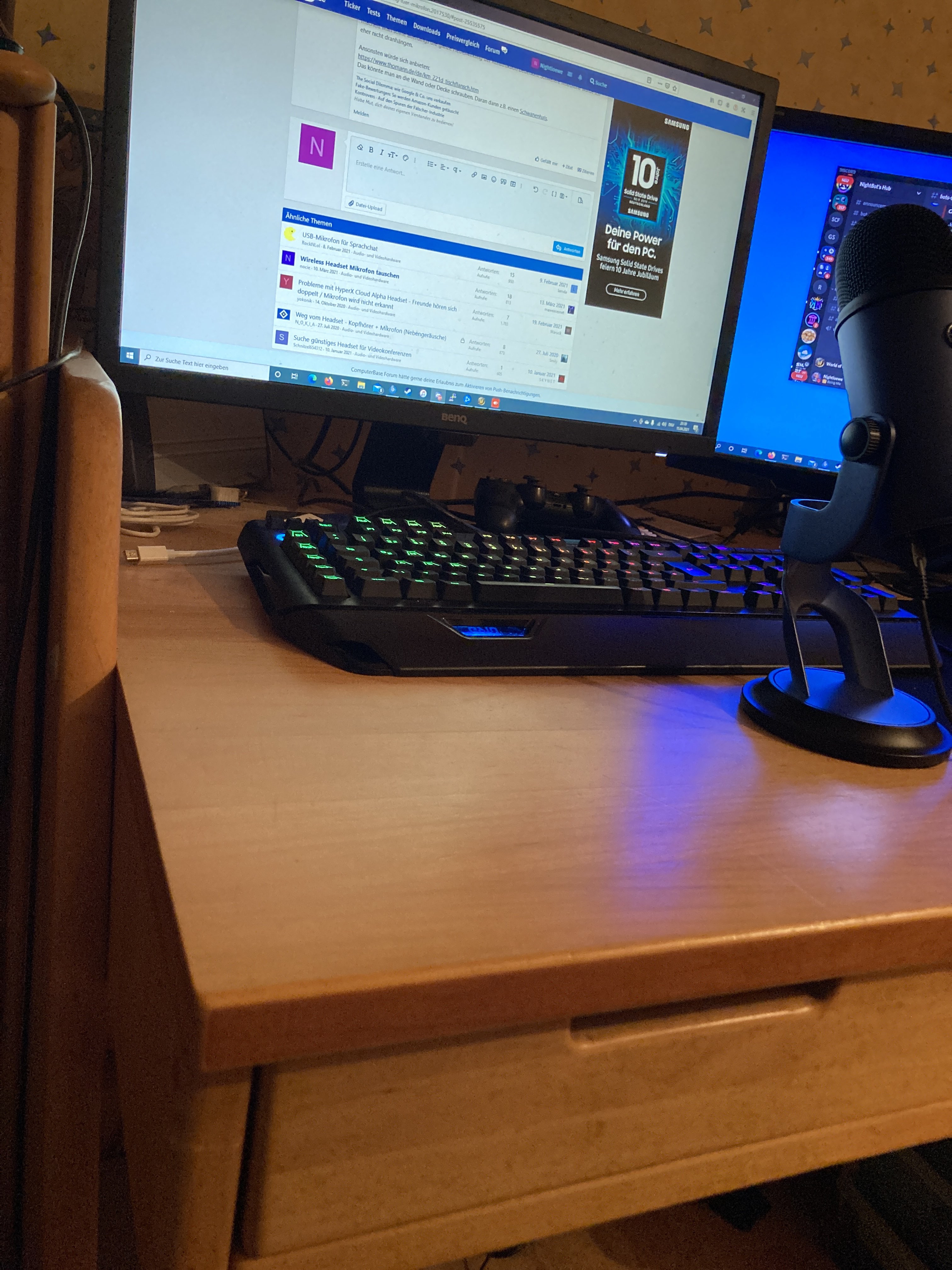

Der Kabelbinder schrieb:
Wie sieht die Tischkante denn aus? Kannst du dort irgendeine Art von Klemme installieren? Käme eine Bohrung infrage?
Das Problem ist, dass sich an den Seiten Schubladen befinden. Wenn es eine Möglichkeit der vertikalen Anbringung gäbe, wäre das dann aber möglich. an dem Tisch geht links quasi so eine kleine Wand hoch.
..aber du hast sicher hinten eine Tischkante der Platte?
Mach mal n Foto des Platzes.
Ich kann mir nicht vorstellen, dass da kein Arm befestigt werden kann.
Eventuell so eine Klemme ...
Gravity MSTM 1B Mic Table Clamp
... am Schrank oder an der Hinterkante der Tischplatte befestigen?

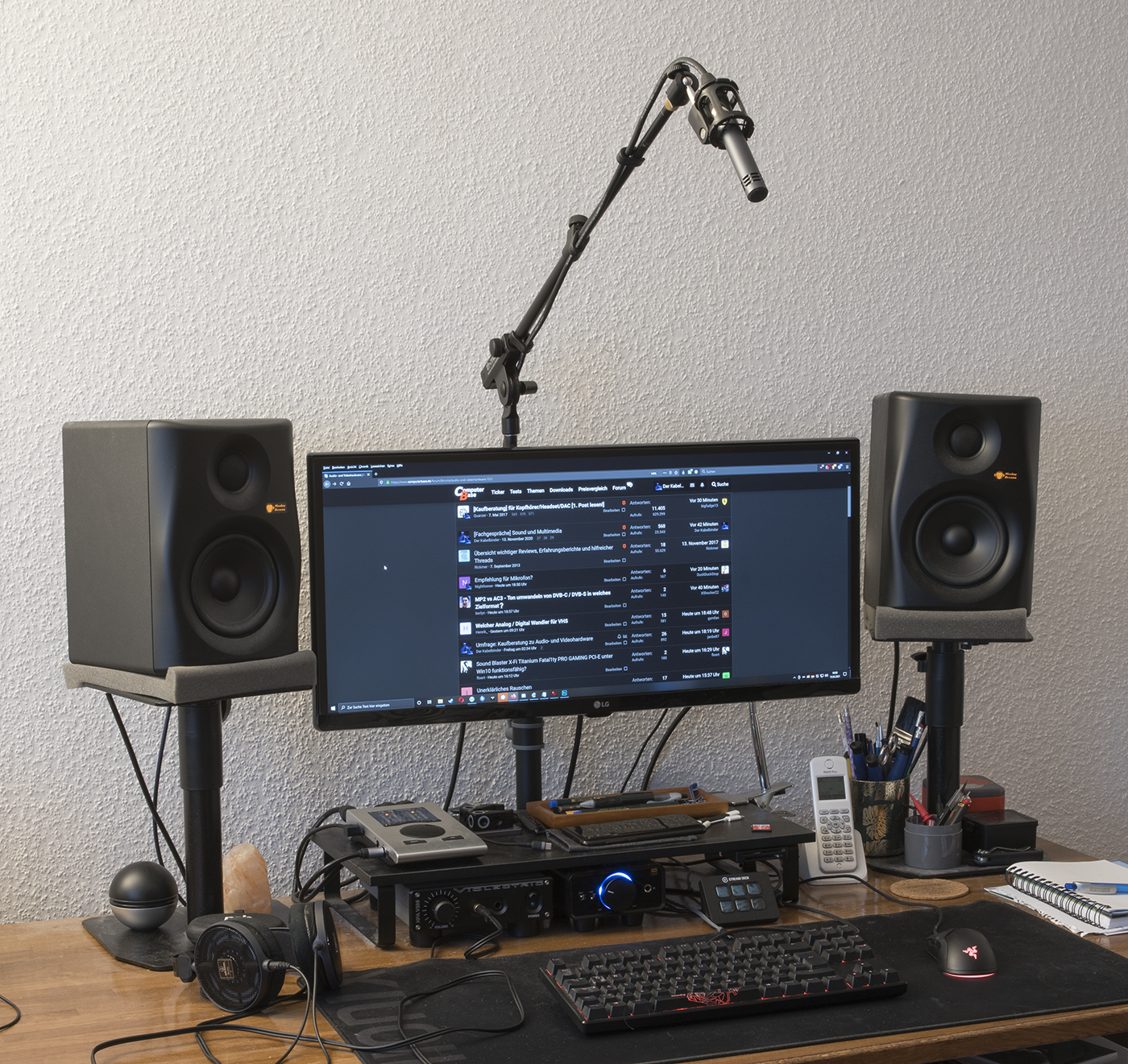

Bei mir habe ich das Mic aktuell folgendermaßen befestigt:
Hinten an der Säule der Monitorhalterung hoch. Von dort aus dann per Rohrklemme auf 1/4". Darauf dann ein Verlängerungsrohr, gefolgt von einem ausziehbaren Schwenkarm (den Griff hinten kann man übrigens abnehmen).
Gleiches kann man auch mit einer normalen Tischklemme und einem entsprechend hohen Verlängerungsstück machen. Man sollte allerdings die ganze Hebelwirkung der Konstruktion bedenken. Schwerere Mikrofone würde ich eher nicht dranhängen.

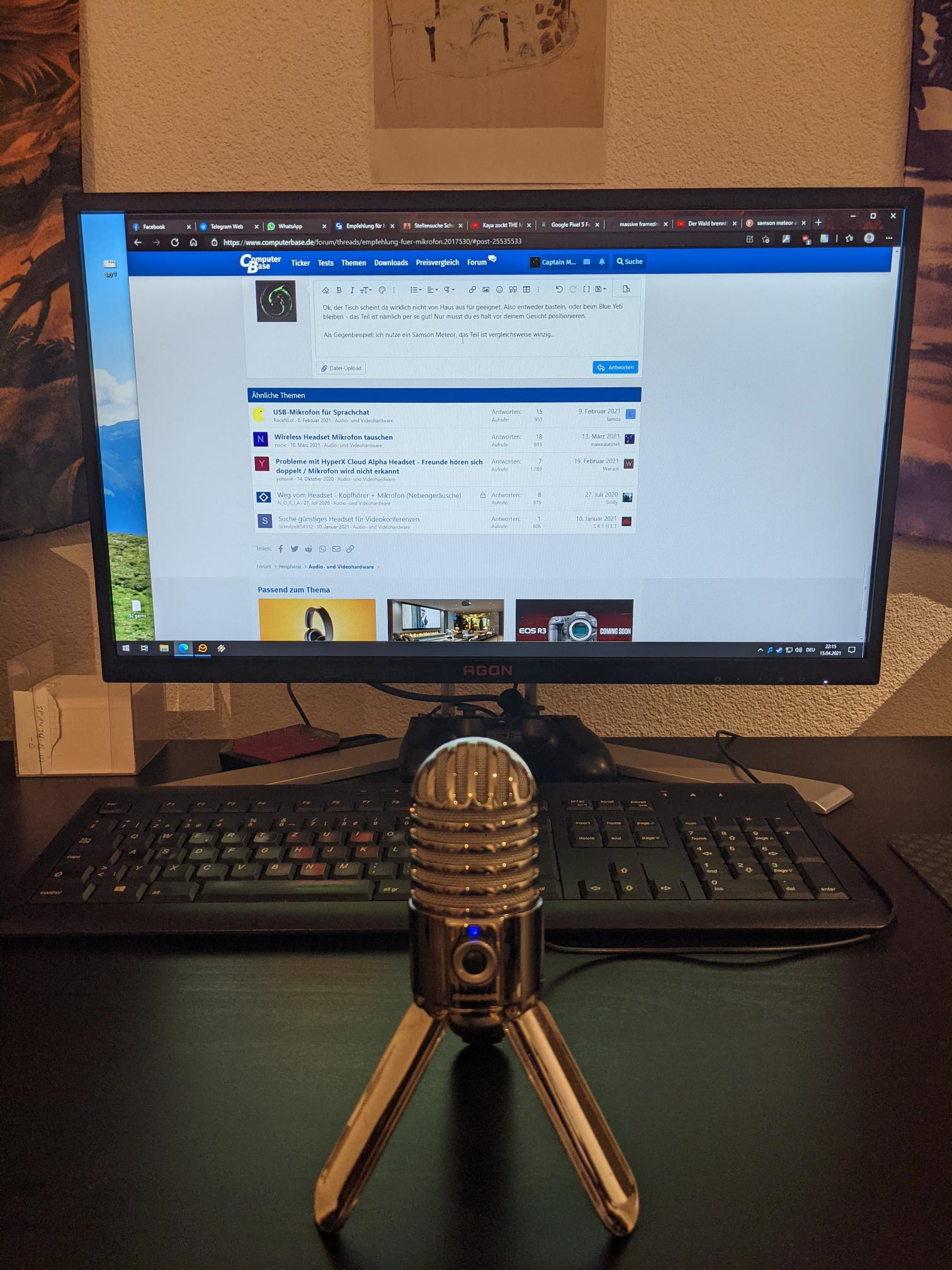

Als Gegenbeispiel: ich nutze ein Samson Meteor, das Teil ist vergleichsweise winzig, aber der Klang ist auf Discord etc. eigentlich überall ziemlich gut.
Da links neben der Tastatur kannste doch problemlos nen Arm mit Klemme befestigen.
