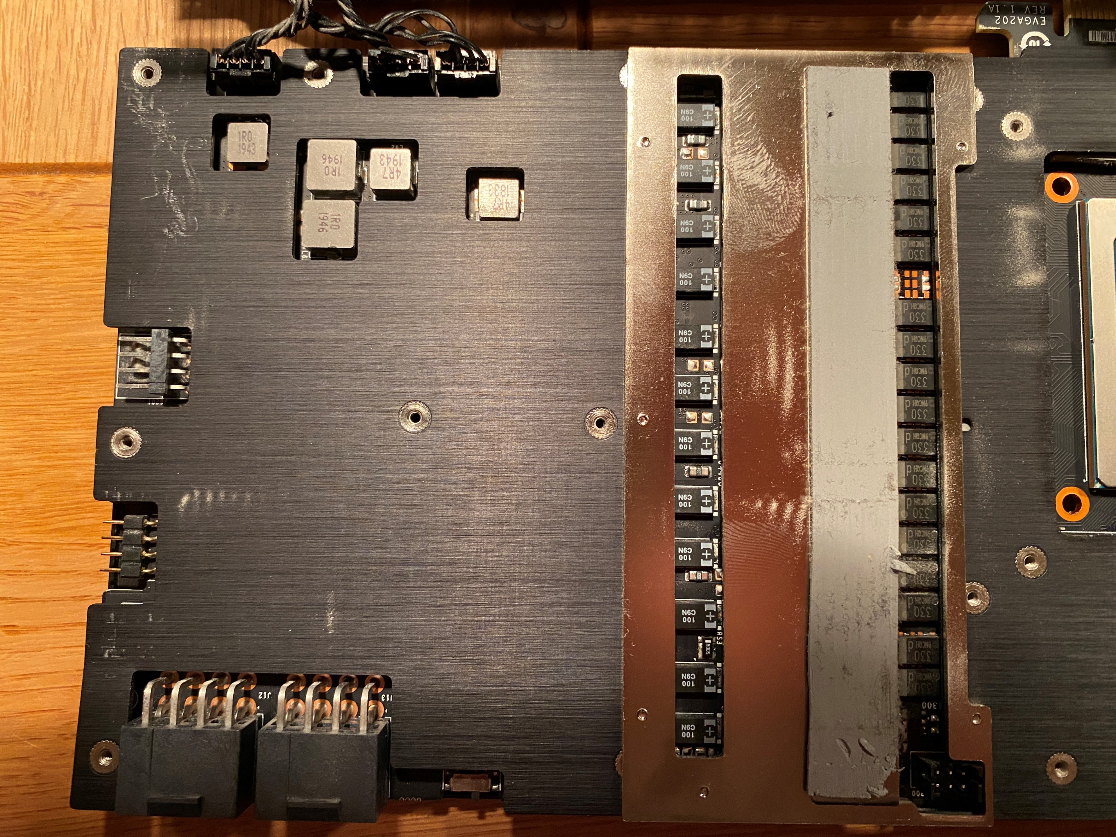

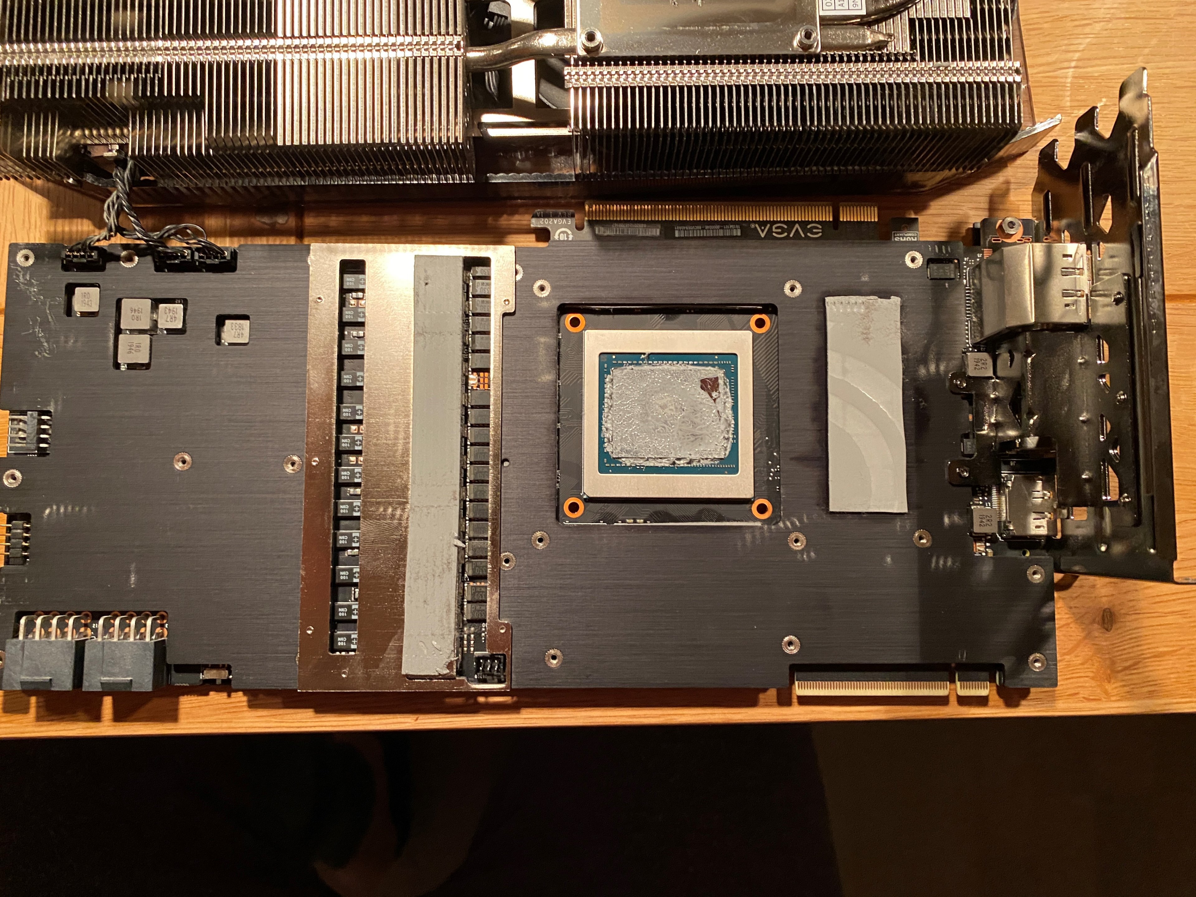

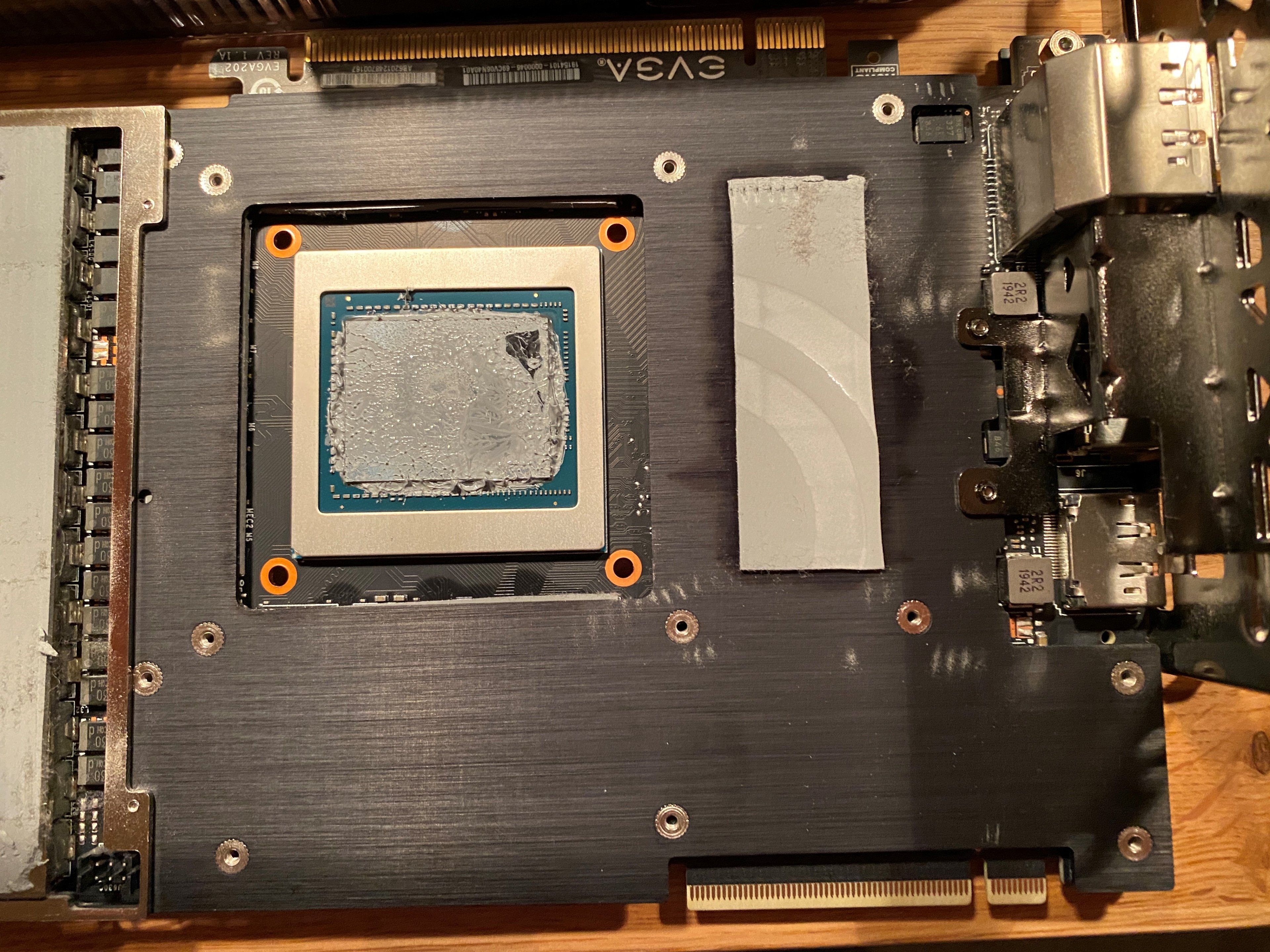

Ich wollte vor ein paar Tagen einen Wechselrahmen einbauen. Nach dem Einbau bootete der PC nicht mehr (Bildschirm schwarz, kein Signal zum Monitor, Mainboard LED meldete VGA Fehlermeldung). Ich vermutete, dass die Graka nicht richtig im PCI-E Steckplatz steckte und baute sie ein paar mal ein und aus, habe Staub entfernt etc. Da das nichts gebracht hat, habe ich die Karte mal in den zweiten PCI-E Slot eingebaut und dann bootete alles. Im ersten PCI-E bootete sie aber wieder nicht. Beim erneuten Umstecken auch nicht mehr im zweiten Slot. Als ich meine DVD und den Wechselrahmen abgeklemmt hatte, bootete wieder alles normal im ersten PCI-E Slot. Ich hatte daher vermutet, dass die Graka nicht genug Saft vom Netzteil bekommt. Mit abgeklemmtem Wechselrahmen und angeklemmten DVD (Vorher-Zustand) startete der Rechner dennoch nicht. So lief der PC mit dem Netzteil und DVD Laufwerk Monate problemlos. Leider war ich dann so dumm, und habe an dem seitlichen 12v Anschluss der Graka eine FDD Stromversorgung angeschlossen, woraufhin die Lüfter auf 100% liefen, dann aber irgendwas durchgebrannt (es hat geknistert und verbrannt gerochen) ist. Seither ist die Karte scheinbar völlig tot.
Weiß jemand, was für ein Defekt entstanden sein könnte und ob sich eine Reparatur lohnt? Falls ja, kann jemand nen Reparatur-Service empfehlen?

Kannst du mal den Kühler abnehmen und scharfe Foto der Platine hier einstellen?

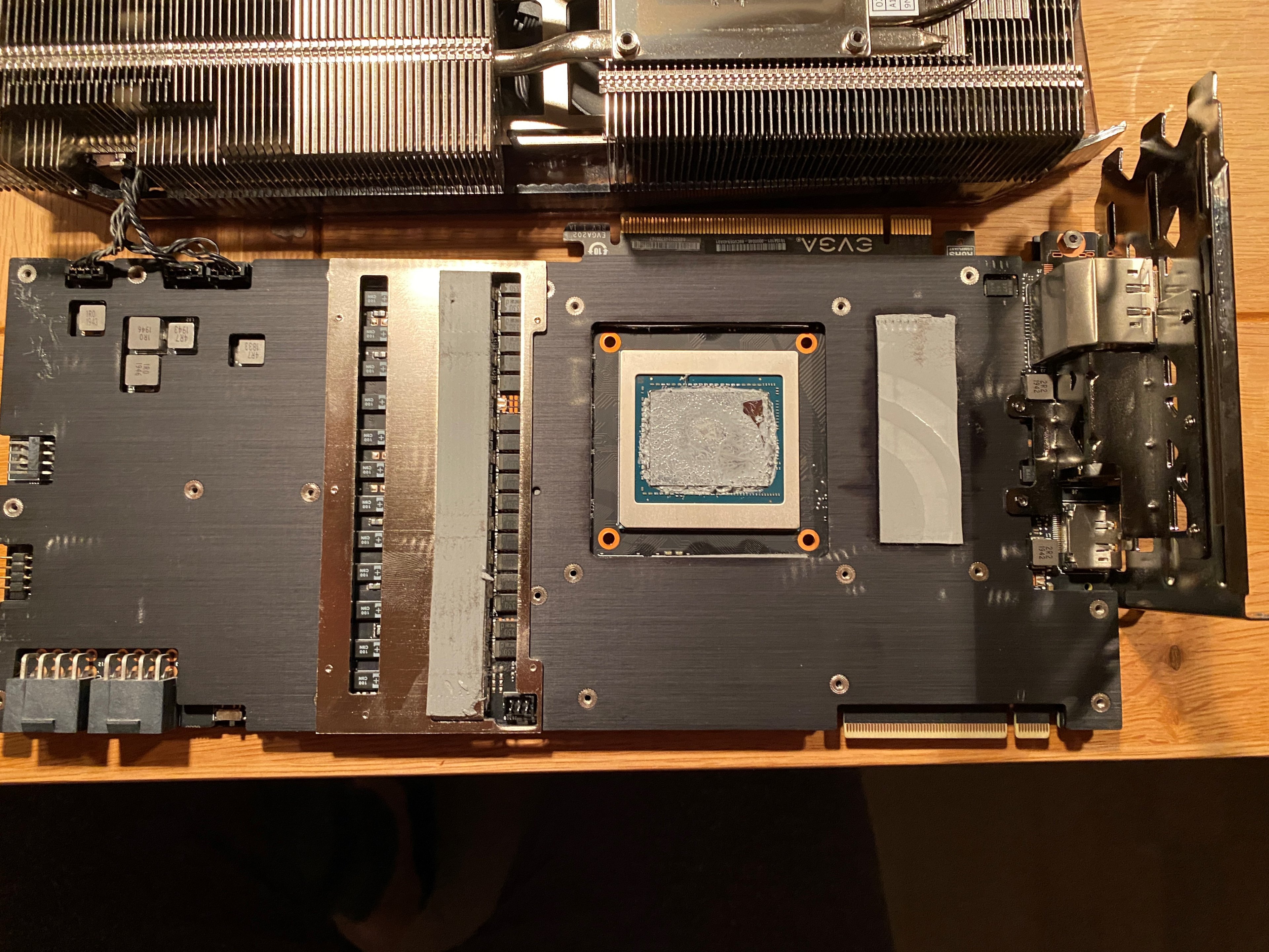

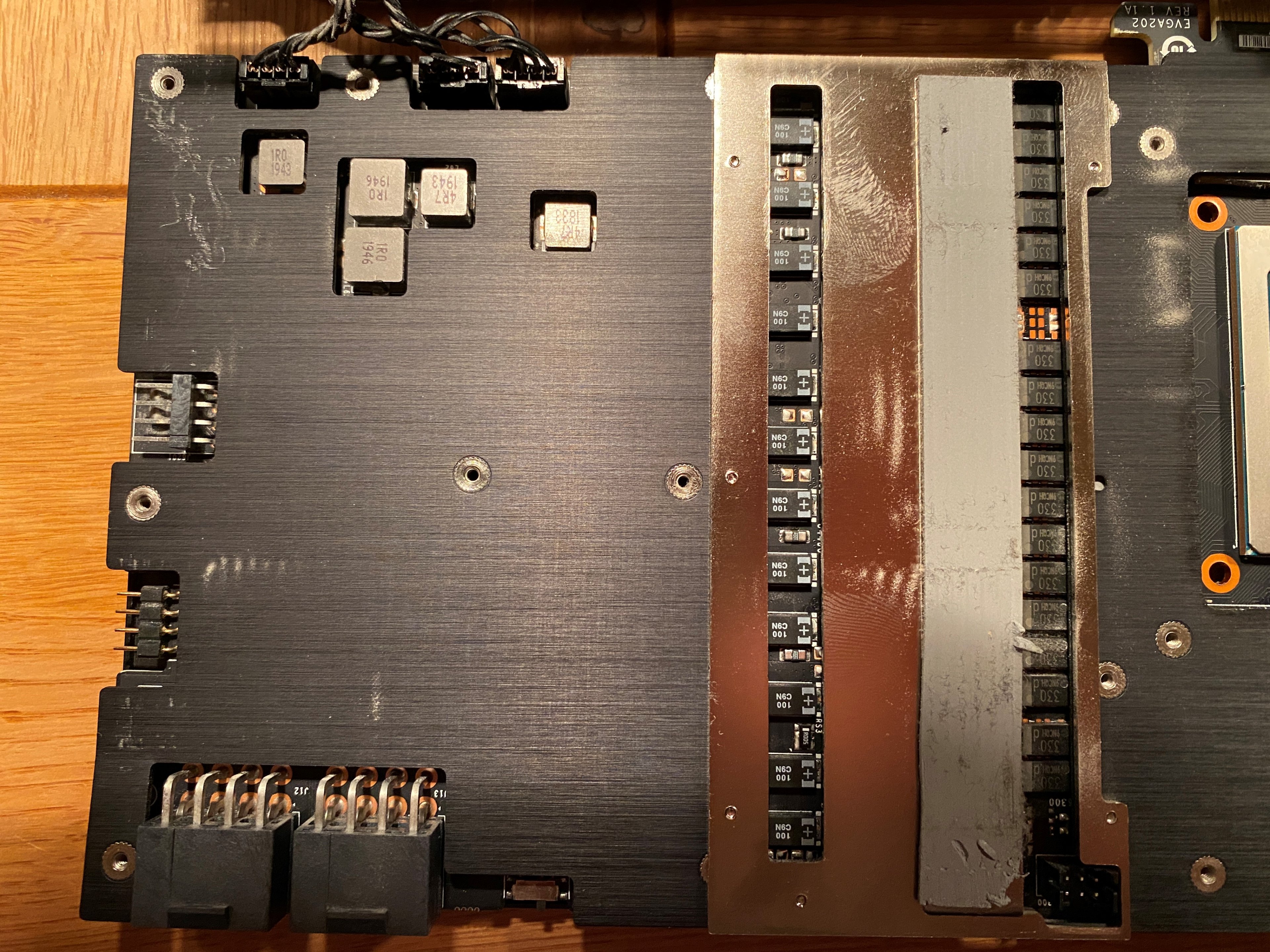

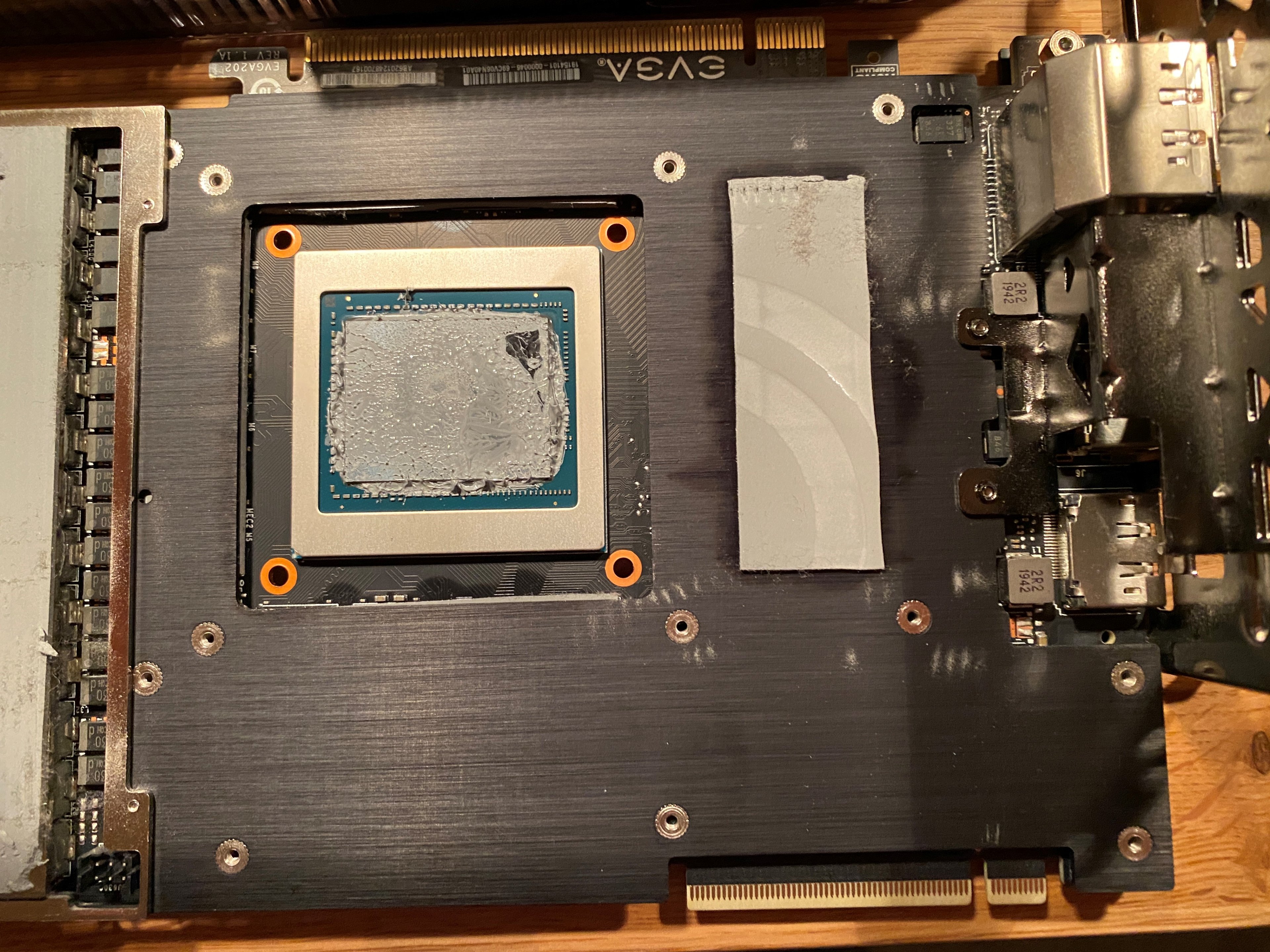

Die Platine ist weitgehend abdeckt (s. Foto). Habe alle Schrauben von hinten gelöst, die Abdeckung lässt sich aber in der Mitte dennoch nicht lösen. Oder kannst du damit schon was anfangen?
