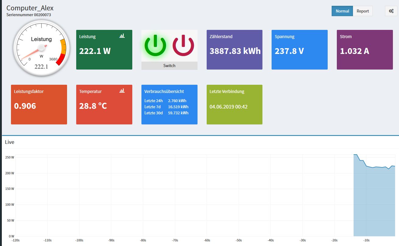

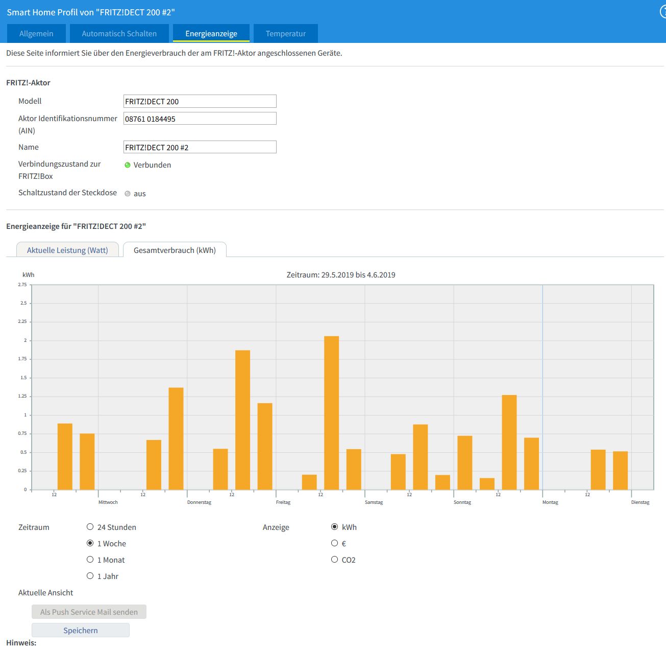

Wie faul bist Du? Ich hab z.b. immer keinen Bock irgendwo in eine Ecke zu kriechen um eine Anzeige abzulesen.
Einfach ein paar "Smarte" Steckdosen verbauen?
Smart-Me ist z.b. Chic, aber auch relativ teuer.
Können auch die preiswerten Fritz-Dect oder D-Link Dosen (kannste dann auch gleich mit Alexa bedienen^^)
