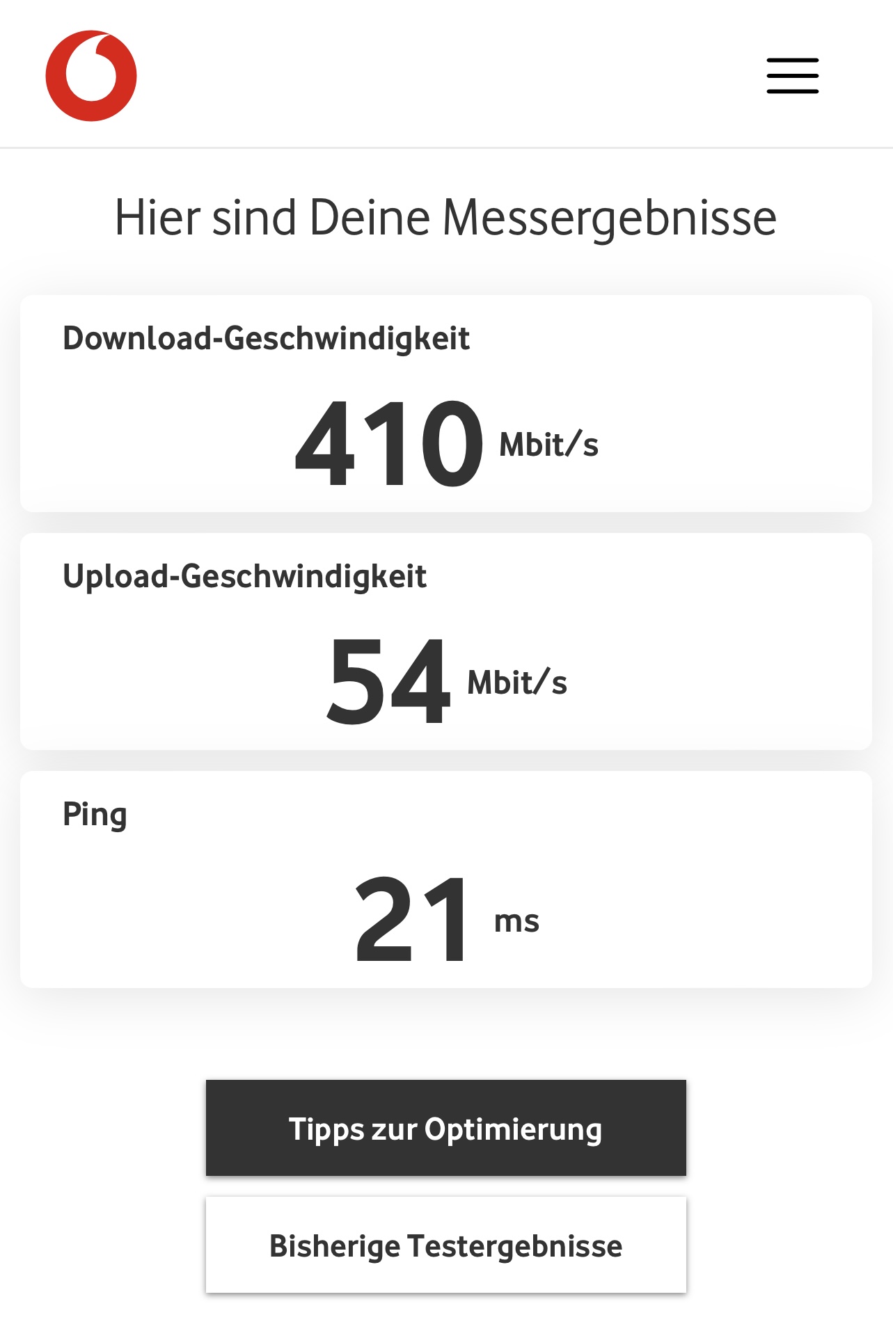

Das ist mein aktueller SpeedTest wenn ich neben der fritzbox sitze (per Handy)

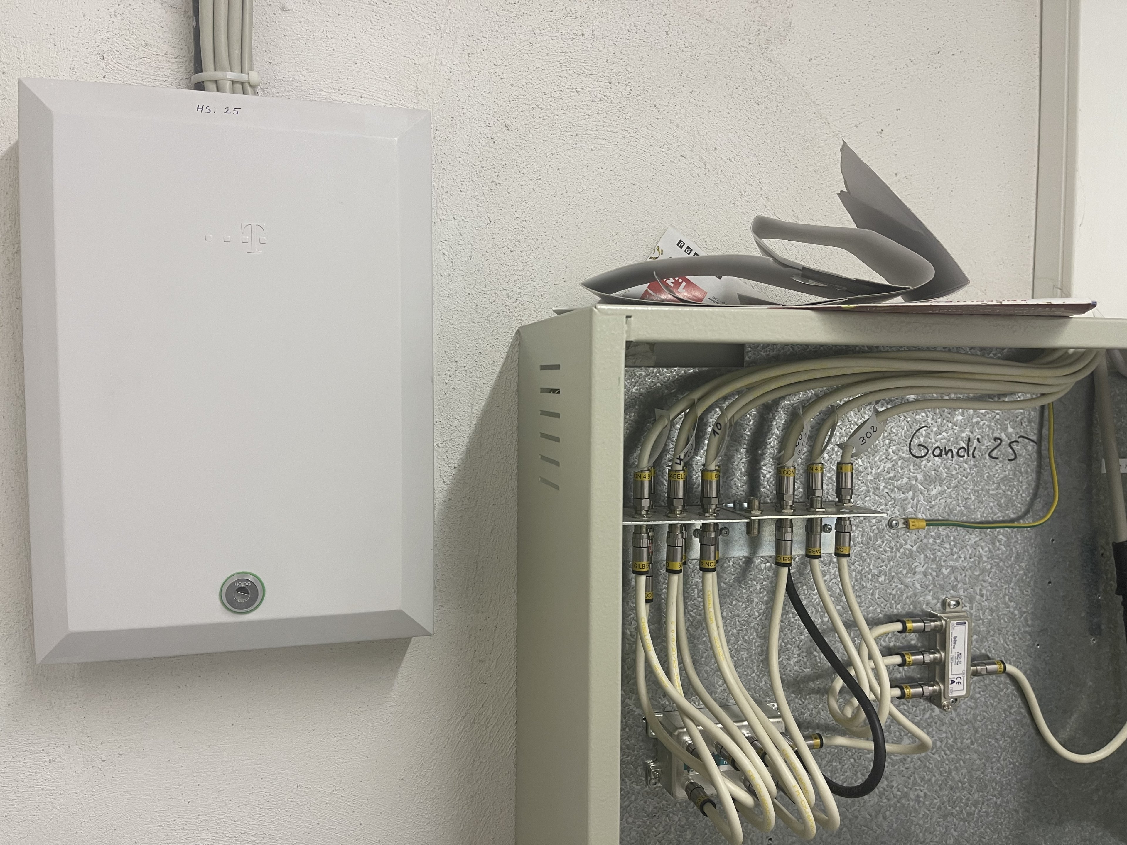

Habe heute die Genehmigung bekommen die beiden Telefonleitungen unten im verteilerraum miteinander zu verbinden. Könnte mir jemand sagen was ich genau machen muss? Einfach beide blanke drei machen und alle Adern mit dem o.g. Verbinder zusammen verbinden?
Reaktionen: Engaged
Würde ich zum testen so machen. Dann in der Anleitung oben schauen welche beiden Pins in der rj45 Dose belegt sein müssen und anlegen. Einmal in der unteren Wohnung und die selbe Belegung oben. Unten in die Netzwerkdose dann ein lankabel an die Fritzbox anschließen und oben an Netzwerkdose einen PC oder Laptop zum testen.... Wenn das 1-2 Tage ordentlich läuft kannst du die Adern im Keller mit den hier gezeigten verbindern ordentlich machen.
Allerdings musst du im Keller im Verteiler erstmal rausfinden welches überhaupt die Telefonleitungen der beiden betreffenden Wohnungen sind. evtl. lässt du das einen Telekomtechniker machen. Die kann man auch privat für solche Arbeiten beauftragen. Für die ist das ein klax und in 20min erledigt.
Reaktionen: Winlin79

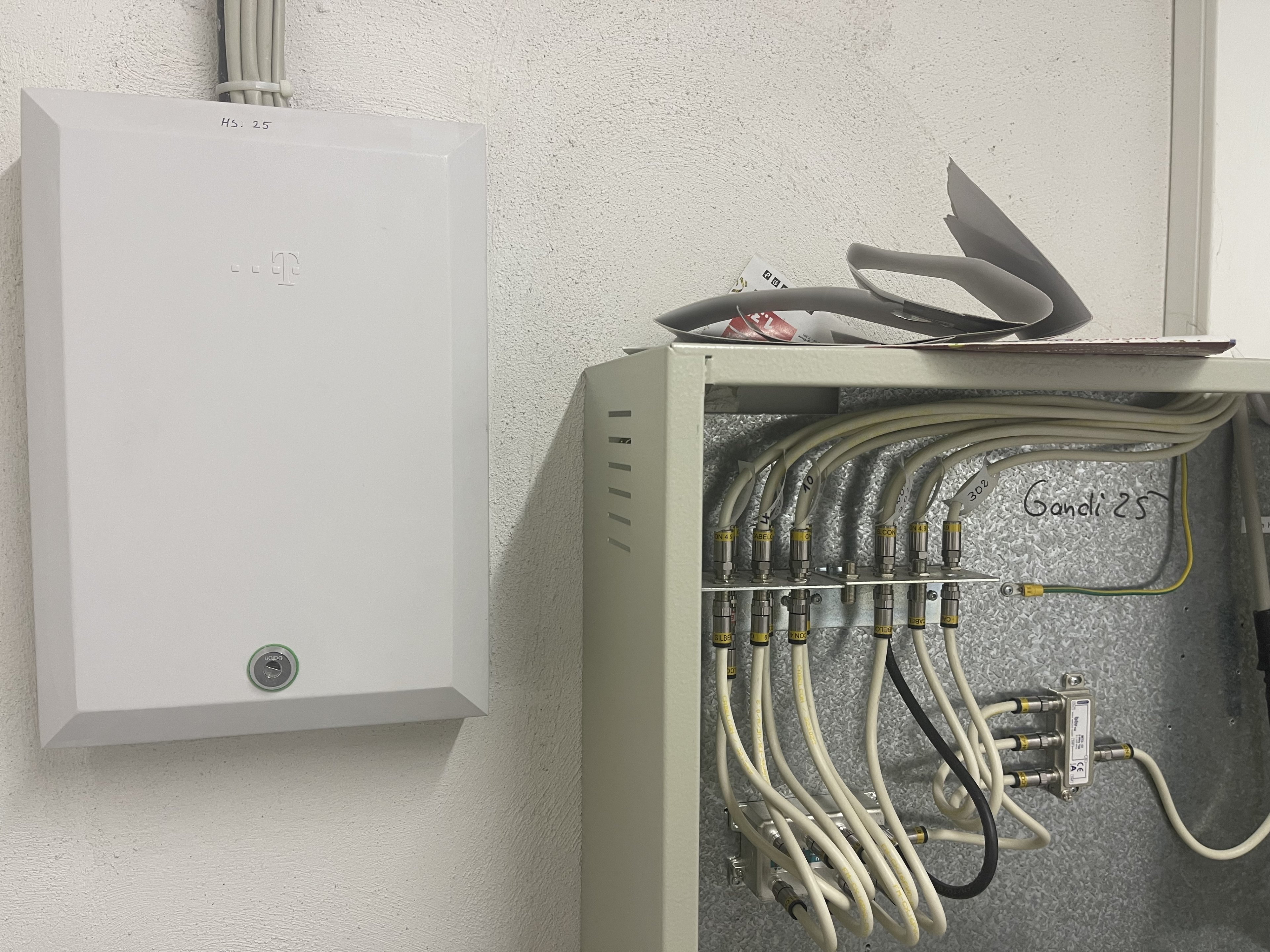

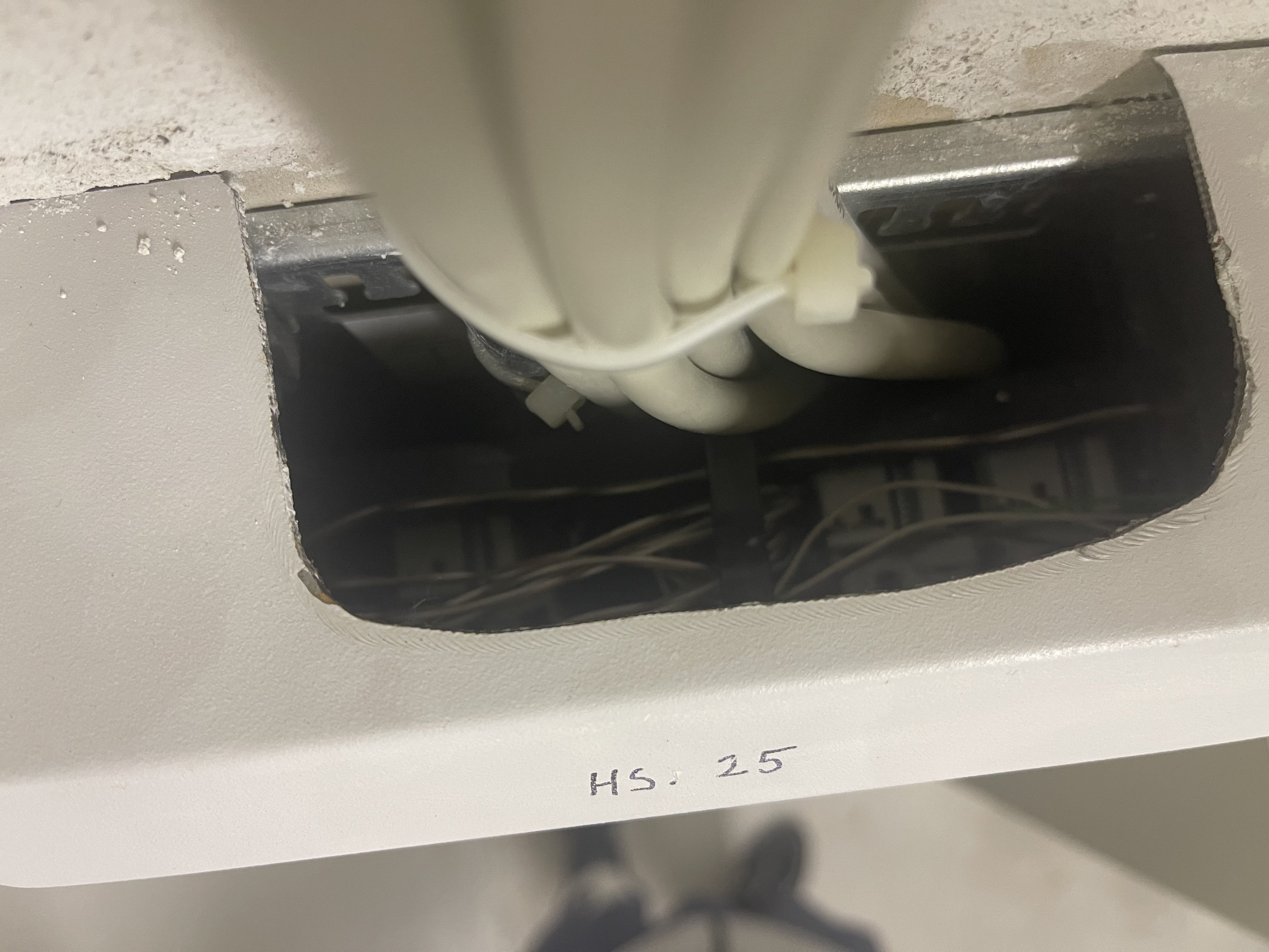

Aktuell sieht das bei uns so aus links die telekom Box da sind die Telefonleitungen drin und rechts TV Anschlüsse. Rein theoretisch könnte ich ja auch die tv Kabel miteinander verbinden ?
Hier die Fotos

Nein, dann hast Du keinen Internetzugang mehr.
Zeige bitte mal ein Foto von der Unterverteilung. Am Besten beauftragst Du aber jemanden damit, der sich auskennt, damit danach nicht alle im Haus ohne Telefon, Fernsehen und Internet da stehen.
P.S.: Fotos hast Du ja nachgereicht, aber die Telefonverteilung ist wohl abgeschlossen.
Reaktionen: Alter_Falter
So mein Vodafone Techniker des Vertrauens kommt heute vorbei oder morgen vorbei um das zu machen.

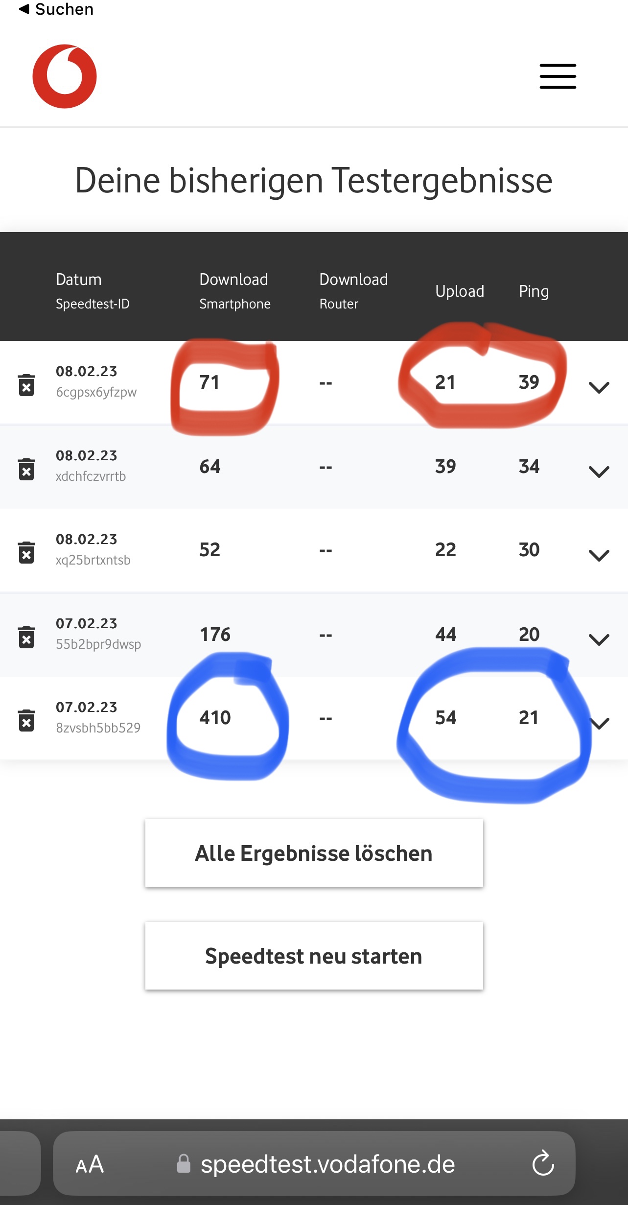

Ach ja nebenbei hatte mal flan mit tplink getestet:-)
500Mbit Kabel-DSL Leitung
Siehe Anhang , Loool
Rot UG mit tplink dlan, 5GhZ, laut Hersteller sollte er bis zu 800Mbit schaffen können, hahahahaha
Blau 2.OG, ohne dlan direkt daneben gestanden und mit Smartphone getestet bei 5GhZ
