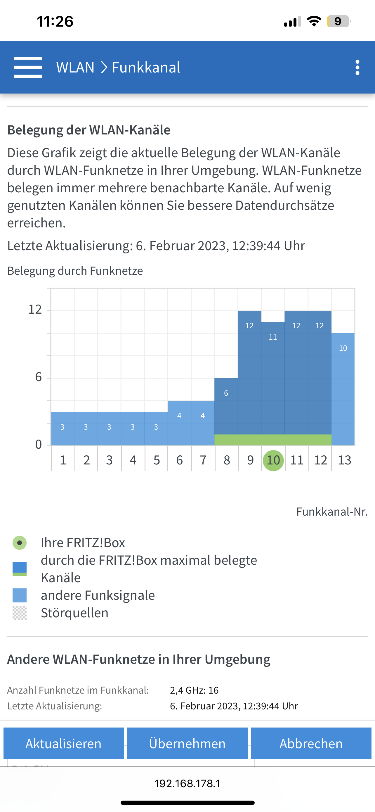

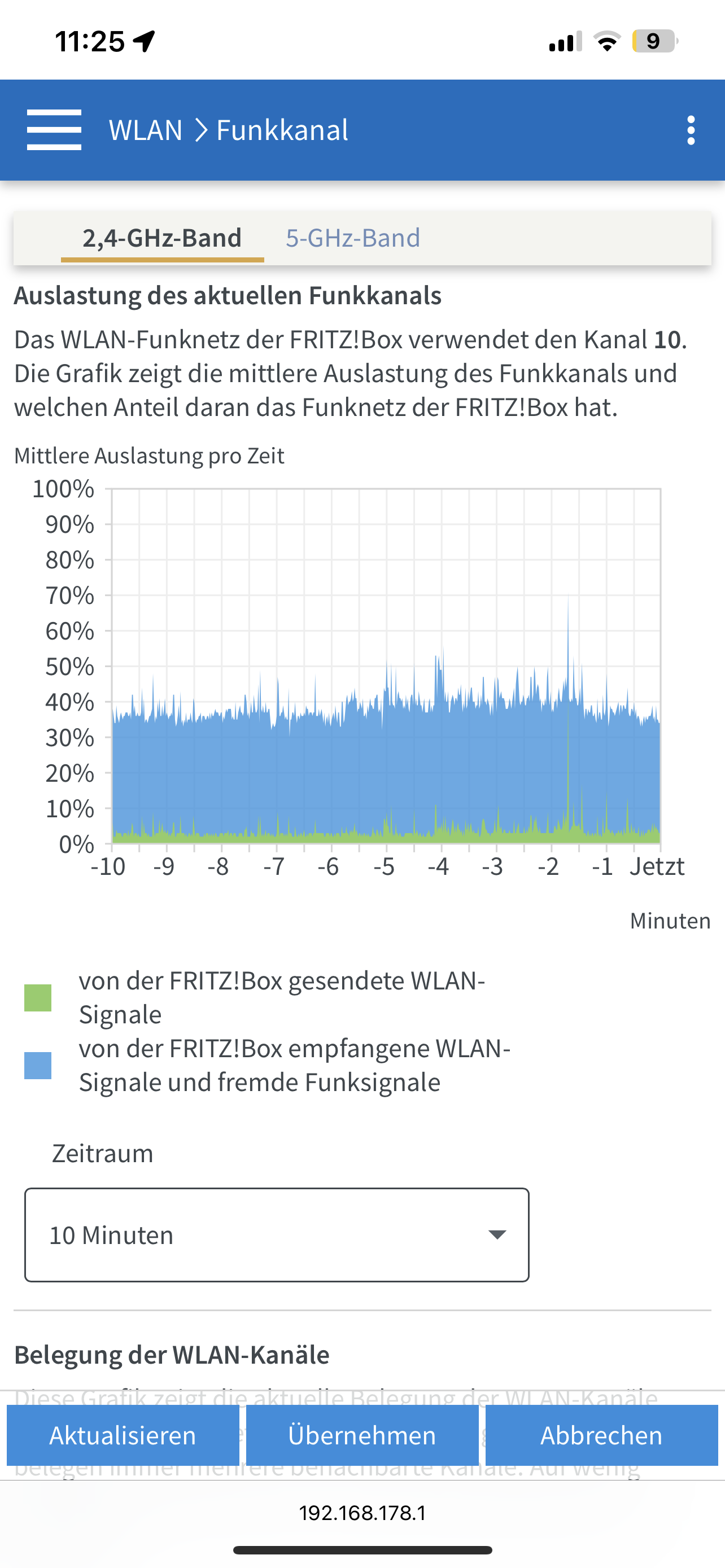

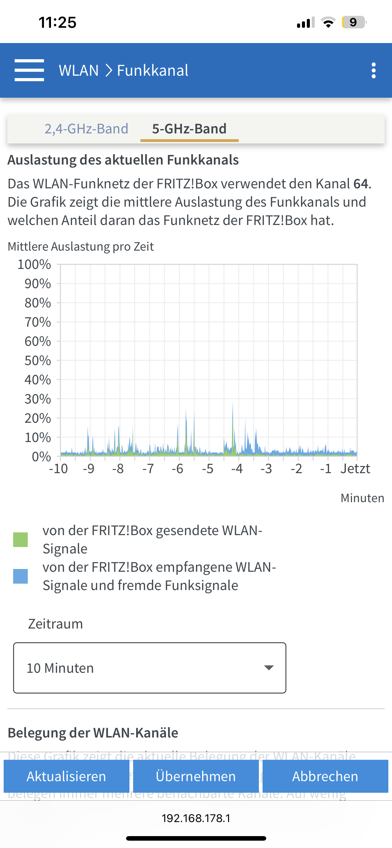

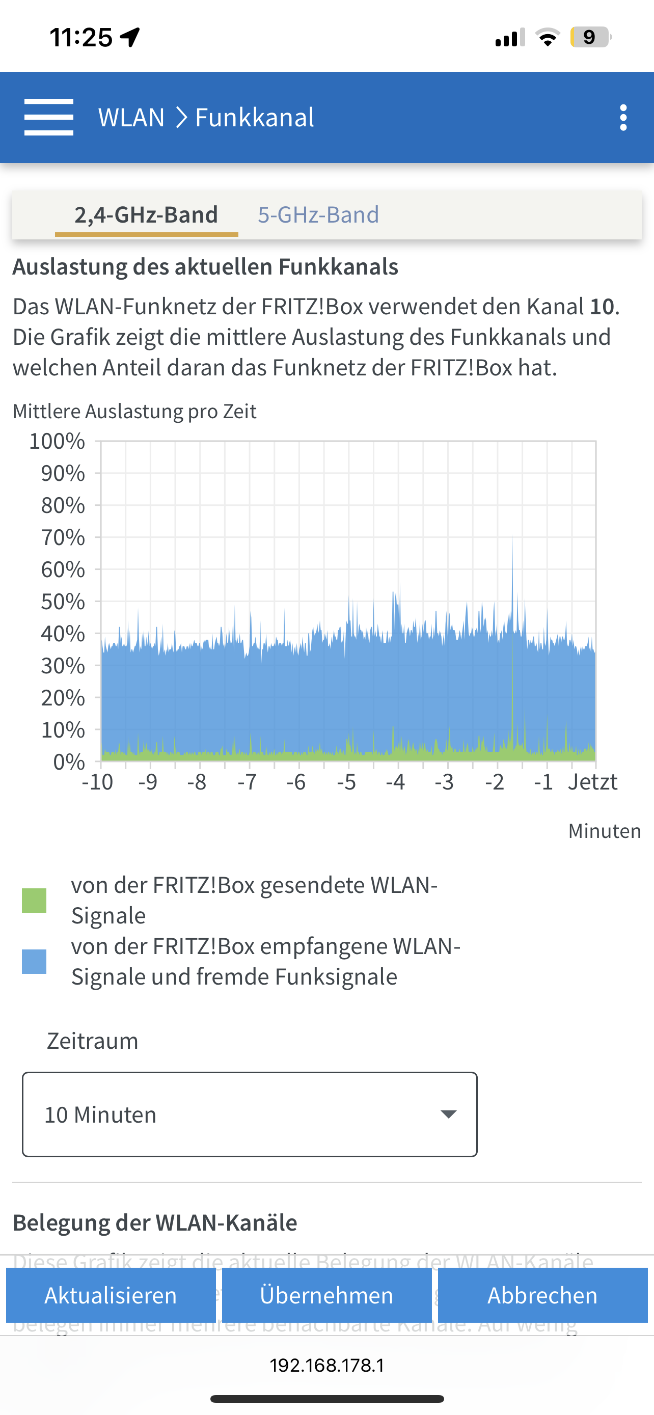

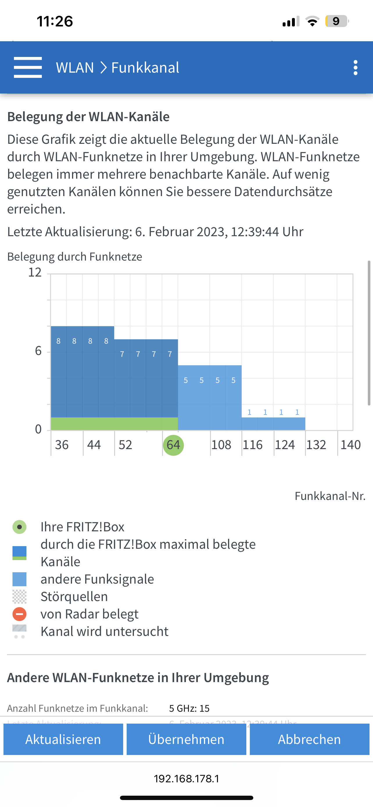

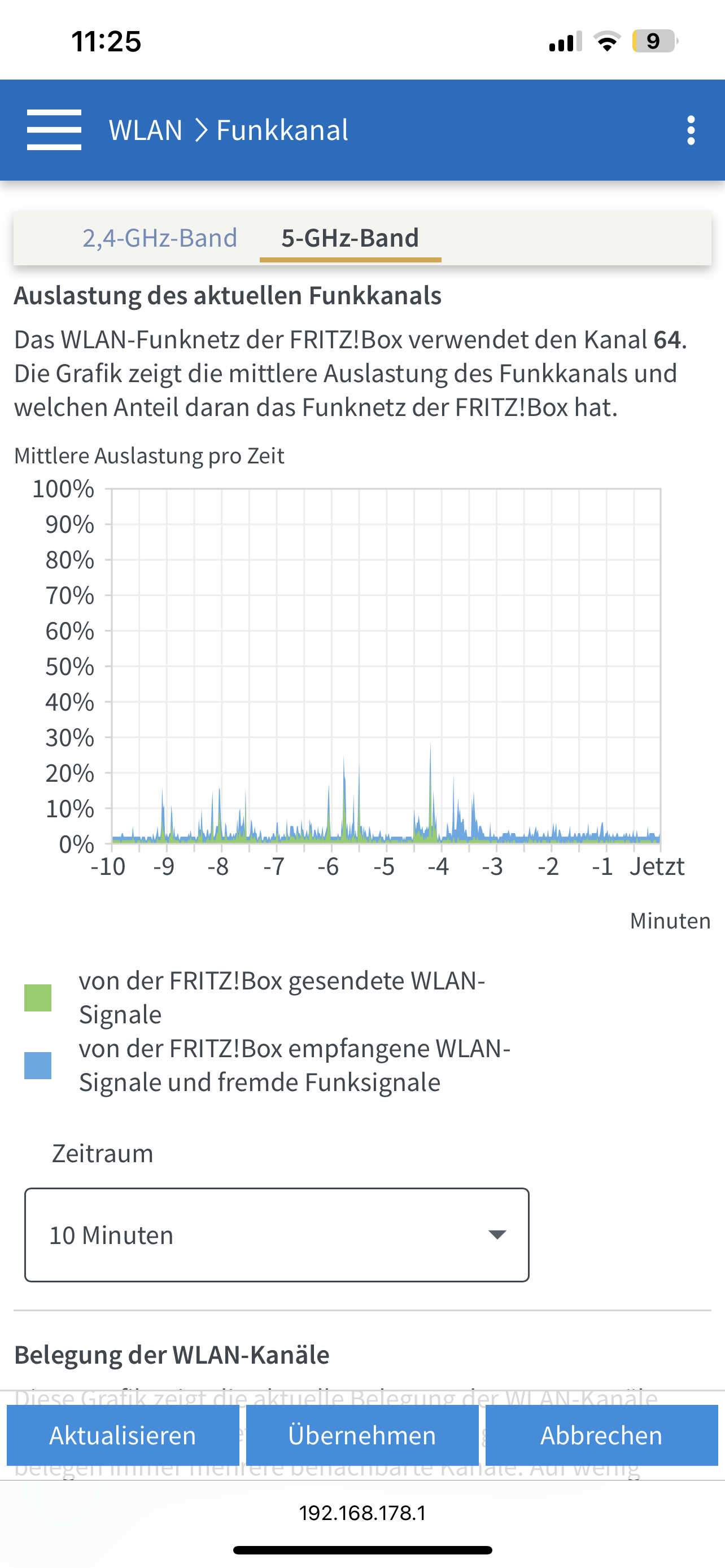

Bei mir sieht das so aus die ersten beiden Screenshots 2,4ghz und die anderen beiden 5ghz
