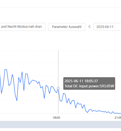

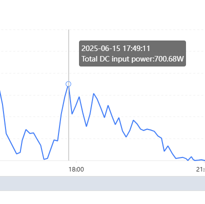

Laut Historie und natürlich mit guter Sonneneinstrahlung geht es ab 8 Uhr mit ca. 450-500W los und bis 18 Uhr liege ich auch noch teilweise darüber. Das liegt natürlich immer am Wetter. 10 Stunden sollte diese Pumpe bei einem Pool mit 40000 Litern laufen, um kristallklares Wasser zu behalten. Die Peaks brauche ich zeitweise auch für den Whirlpool.
