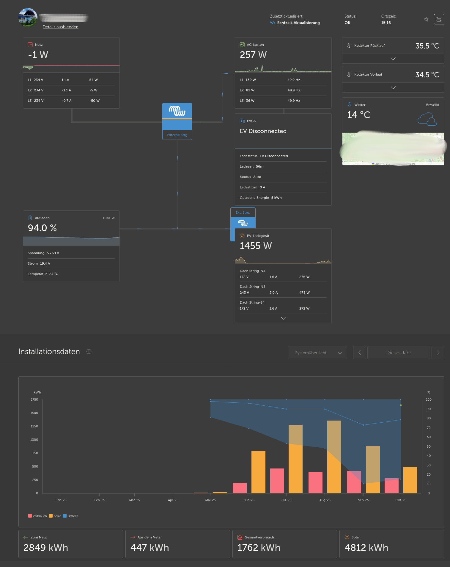

Die hier hab ich diesen Sommer errichtet und passt von den Strings und deren Leistung gut zu deiner Auflistung:
Mittlerweile ist noch eine WB dazu gekommen, die Bilanz bis jetzt:
Reaktionen: Masamune2

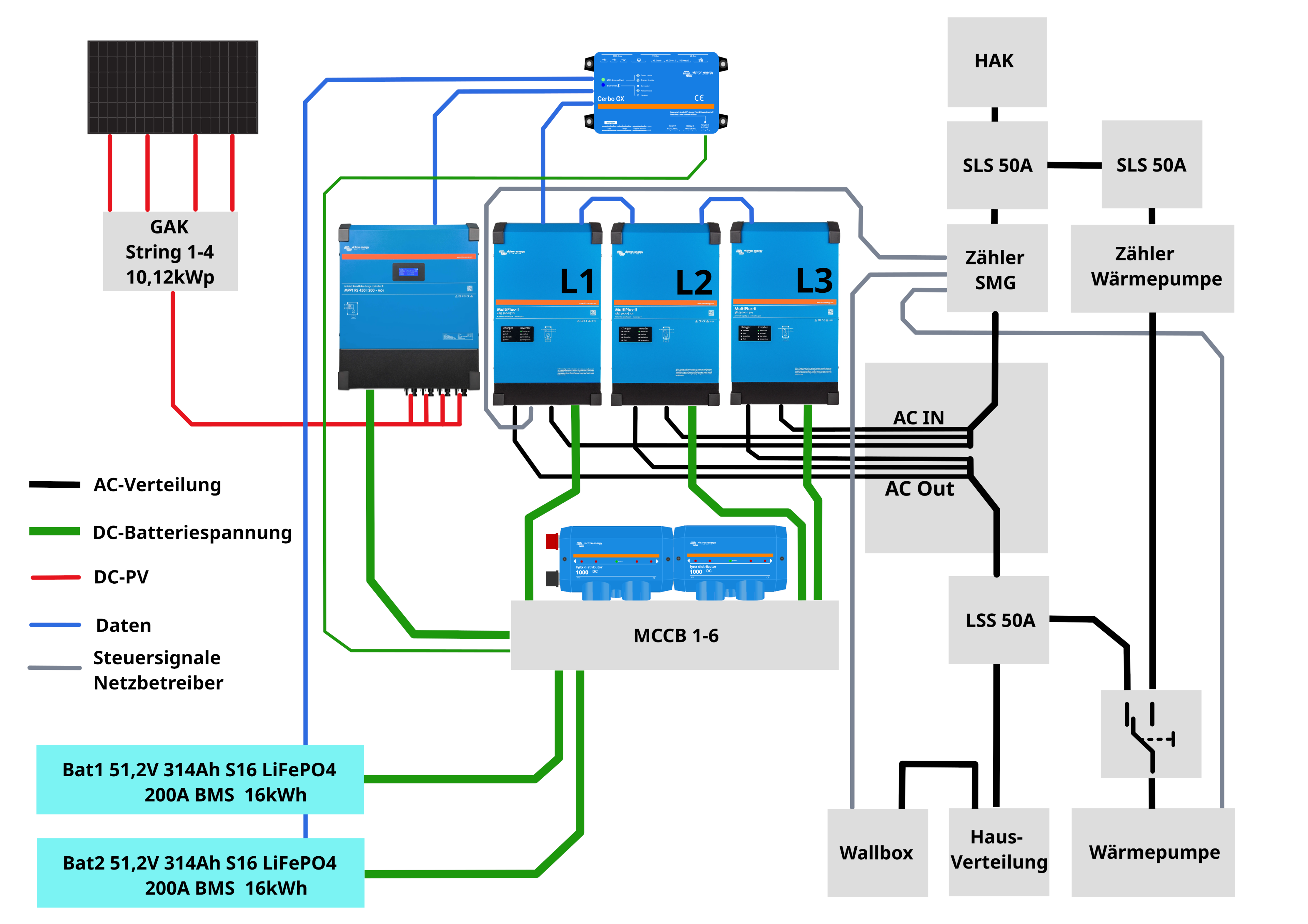

Denn sonst hab ich in #10 schon eine Gerätekombination aus 3 WR und einem MPPT mit 4 Strings, wofür du für unter 2000€ deine 10kWh Batteriespeicher bekommst. Und du kannst bis auf den Anschluss der WR alles in Eigenleistung machen und hast volle Kontrolle über die Software. Wechselrichter und MPPT kosten in dem Fall unter 3000€ für 12kW Dauerleistung und über 20kW Spitze.
https://frenchman-energy.eu/Victron-SmartSolar-MPPT-RS-450-200-MC4-48V-Laderegler
3x https://frenchman-energy.eu/Victron-MultiPlus-II-48-5000-70-50-Mengenrabatt
Das kann dann auch solche Kunststücke wie das Haus auf Inselbetrieb umschalten bei einem externen Stromausfall, ohne das du davon was merkst. Du kannst günstig und mit sehr wenig Aufwand quasi unbegrenzt Batteriespeicher, WR-leistung oder Solar nachrüsten und hast volle Kontrolle über das System.

Wenn du noch nichts an Hardware ausgewählt hast, perfekt! Du willst Victron haben.
Ob dreiphasig oder nur mit einem Multiplus/Multi RS ist eine Glaubensfrage. Dreiphasig bringt die Möglichkeit mit das komplette Haus drüber zu versorgen und so unterbrechungsfrei Notstrom zu haben.
Stromausfälle sind bei uns allerdings relativ selten, ob man es braucht muss jeder selbst entscheiden.
Ich selbst habe mit einem Multi angefangen und mittlerweile auch auf drei erweitert. Nicht weil ich es bräuchte sondern einfach weil ich es kann.
Also wenn das für dich interessant ist lass uns gern was zusammen stellen.

Wenn du möchtest, kann ich dir auch mal so eine Zusammenfassung der Anlage oben als .pdf schicken. Da ist erklärt wie sie funktioniert und welche Komponenten warum ausgewählt wurden.
Schreib mir einfach deine E-Mail Adresse als PM.
