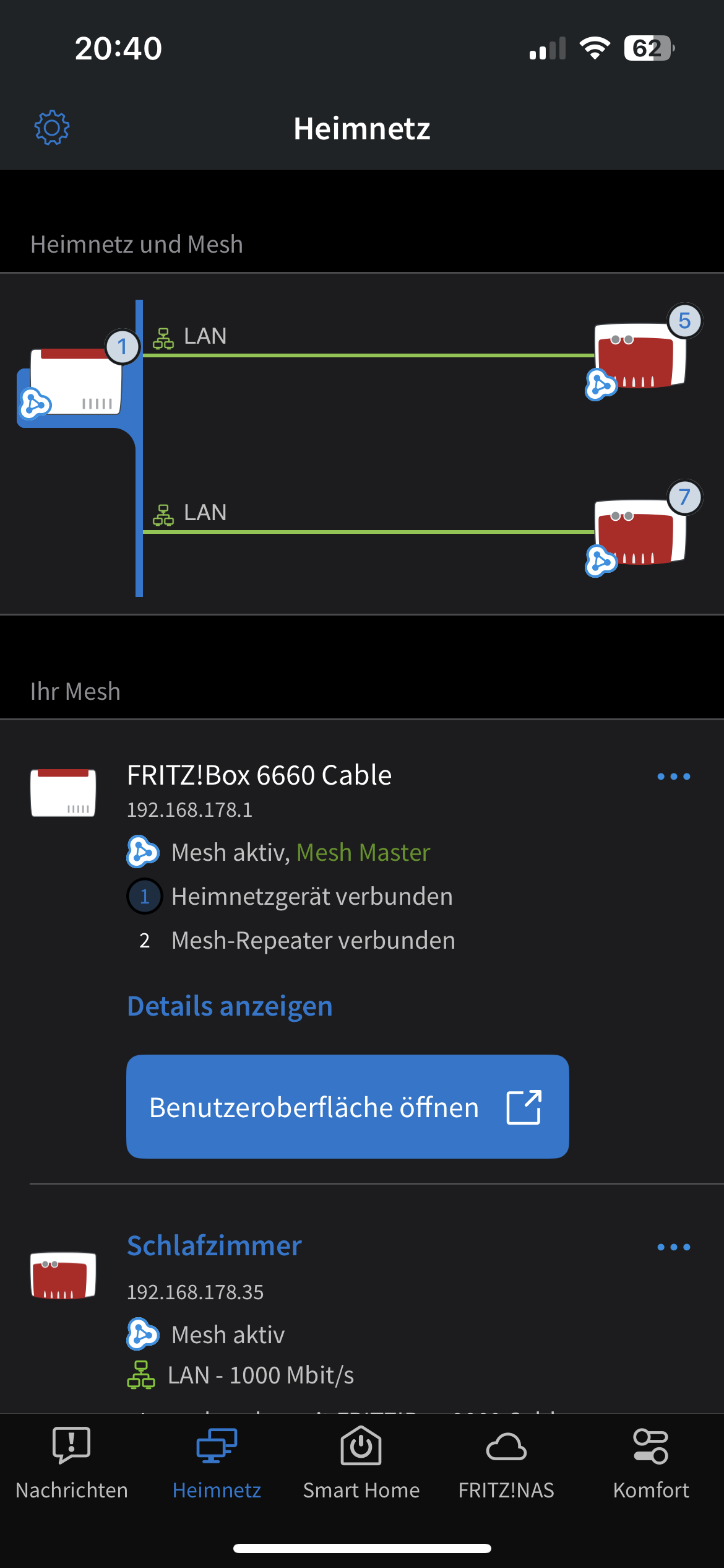

Hatte bei mir die gleiche Ausgangssituation. Unten im Keller steht bei mir eine 6660 Cable die ist der Mesh Master und die verteilt das Internet zu den zwei LAN Mesh Repeatern (7490) Alle drei FRITZ!Boxen sind gebraucht und haben mich gerade mal 170 € gekostet.
Reaktionen: [hyperion]
