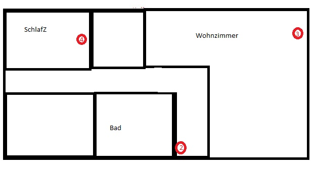

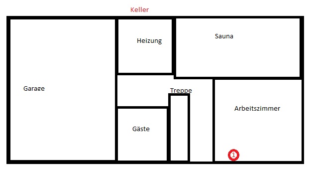

ich bekomme nun endlich den Glasfaserzugang in mein Haus gelegt und bin aktuell am überlegen wie ich das Haus am besten mit Internet versorge.
Auf Bild1 ist der Keller. Bei Punkt 1. kommt der Glasfaseranschluss ins Haus. Von dort geht ein Lan-Kabel (alle unterputz mit Lan-Steckdose) ins 1.OG zu Punkt 2.
Von Punkt 2. gehen Lan-Kabel zu Punkt 3. und 4.
Mein Plan ist jetzt im Keller den Router vom Netgear Orbi RBK353 System anzuschließen. (Geht das? oder brauche ich zwischen Glasfaser und Orbi Router noch den normalen Router z.b Fritzbox?)
Dann jeweils einen Satelliten per Lan an Punkt 2. und 4. im 1.OG.
Somit sollte das 1. OG komplett mit WLAN abgedeckt sein. Ob das WLAN vom Orbi Router im Keller reicht um die Garage auszuleuchten bin ich nicht sicher.
Laut Beschreibung reicht da genannte Orbi System für 300m². Die Fläche die ich ausleuchten will sind ca. 160m² Keller und 160m² 1OG.
Kann man das so machen oder habt ihr evtl. andere Ideen?
Besten Dank im Voraus.
Grüße

Vodafone Glasfaser
Glasfaser beschreibt erst einmal das Übertragungsmedium. Du wirst mindestens einen Wandler von Glas auf Kupfer benötigen oder vom Provider bekommen und je nach Tarif ein Modem oder nicht. Nein, diese Frage können wir dir nicht beantworten, frage dies deinen Provider.
Auf einer Ebene ohne Wände, Möbel und sonstige Hindernisse bei perfektem Wetter und ohne sonstige äußere nicht beeinflussbare Störeinflüsse vielleicht...
Das könnte man so probieren, ja. Mit Gewissheit wird dir das niemand hier sagen können. Probiere es aus und wenn es nicht ausreicht musst du eben mit anderen Aufstellungsorten und/oder mehr APs experimentieren.
Besten Dank für die schnelle Antwort. Dann werde ich es erstmal so probieren wie geplant :P

WLAN was nur 300 m² abdeckt ... also 2 Dimensional ist ... kannst vergessen ;-)
und nein da kannst du nicht einfach 2* 2D Bauchzeichnung gegenrechnen das es klappt ...
WLAN baut eine Kugel auf ... und daher kann es gut sein das nicht in jeder ecke WLAN da ist ... speziell Stahlbeton macht das zunicht ... und der steckt gerne in Bodenplatten und Treppen ... somit bitte auf jeder Etage einen WLAN Zugangspunkt einrichten ... du hast ja LAN schon an verschiedenen Punkten.
Ok alles klar. Dann sollte es ja passen wenn ich im 1.OG (was auch der Hauptlebensraum ist) 2 WLAN Punkte per Kabel aktiviere.

Ja der Punkt, wo mehrere LAN Kabel abgehen ist doch Punkt 2. Dort sollte der Router hin.Dann wäre das Stockwerk auch darüber mit WLAN versorgt. Dort wo die LAN Kabel 2 u. 3 enden, würde man Access Pointe platzieren und dann testen.
und ab da glaube ich hast du den TE nicht verstanden ...
d.h. Router Punkt 1 ...
Punkt 2 ... könnte ein WLAN Router mit LAN Ports als Switch das Signal Verteilen und auch das WLAN aufmachen.
Also nicht "der" Router sondern ein weiterer.
Denn ob es einen Rückkanal zu 1 gibt wissen wir nicht also ob es Doppeladrig aufgebaut ist.
und so ein kleiner Access Point mit 4 LAN Anschlüssen kostet auch nicht die Welt.

Wieso, im Keller geht doch nur ein LAN Kabel ab, dass dann WAN würde. Vorausgesetzt in Keller wird kein LAN benötigt. Wird dort LAN benötigt, dann muss der Router in den Keller und oben ein Portswitch hin. Dann im WZ und Schlafzi. Access Points.
