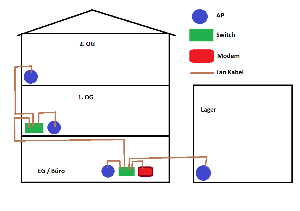

Dann wird meine Bestellung wohl so aussehen:
1x Ubiquiti Lite 5er Pack
5x PoE Netzteil
2x TP-Link Switch
Der Ubiquiti PoE Switch gefällt mir zwar auch sehr gut, aber die Kabel liegen so, dass 2 APs direkt angesteuert werden können, die anderen 2 aber noch einen Switch dazwischen haben müssen, da nur ein Kabel verlegt wurde.
Ich habe es nochmal als Skizze vereinfacht.
Wäre toll, wenn ihr nochmal kurz drüberschauen könntet, damit ich keinen Denkfehler drinhabe
Du fährst günstiger wenn Du die AP einzeln kaufst (mit Netzteil) - 75,08 zu 73,90
Ich kann nur mit Nachdruck raten den Cloud Key zu nutzen.
Die Unifi AP AC Lite können zwar ohne Controller mit dem Handy konfiguriert werden, haben dann aber nicht die Funktionen die du explizit willst. Band steering und roaming sind hier die wichtigsten. Das geht nur mit Controller. Diesen gibt's auch für Windows und Linux.
Die Windows Version ist aber sehr zickig und die adpot announcments der APs rennen oft gegen die Windows Firewall und lassen sich dann nicht dem Controller hinzufügen.
Zu dir den Gefallen und Kauf den Cloud Key oder nimm die Linux Version auf einer VM die ohne Umwege direkt über das LAN erreichbar ist.
thrawnx schrieb:
PoE geht mit dem Switch nicht für die Ubiquiti
Doch tut es. Die AC AP Lite unterstützt neben dem passiven 24V-PoE auch 802.3af. Das war früher mal anderes als nur das proprietäre passive PoE ging aber seit geraumer Zeit hat auch Ubiquiti erkannt, dass Standard-PoE sinnvoll ist.
Überhaupt muss man mit den 24V-Injektoren aufpassen, weil bei denen die 24V immer am Ausgang anliegen, auch wenn das Endgerät kein PoE braucht. Wenn man also z. B. versehentlich mal ein Notebook an so einen Injektor anschließt kann im schlimmsten Fall die Netzwerkkarte gegrillt werden. Deswegen würde ich wenn's geht immer auf PoE nach 802.3af setzen, weil dort das Endgerät den Strom aktiv anfordern muss auch wenn die Injektoren etwas teurer sind.
Statt dem Cloud Key könnte man theoretisch auch einen Raspberry Pi einsetzen. Der kostet unterm Strich ein paar Euro weniger und kann später auch mal für andere Zwecke eingesetzt werden. Dafür muss man sich selbst um die OS-Updates kümmern.
Wenn man es so bequem wie möglich haben will würde ich aber auch auf den Cloud Key setzen.
Finger weg vom Rapi. Maximal der Rapi 3 hat genug CPU Power für die leistungshungrige Weboberfläche, du willst dir das für 25€ Ersparnis nicht antun.
