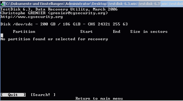

Hallo Fiona,
anbei die Bilder der ersten Platte.
Bild1:
Bild2:
Bild3:
Ich hoffe die Darstellungen helfen Dir bei der Bewertung.
Danke vorab,
Grüße
RobJ
Bei dir hatte die Partition in der Partitionstabelle gefehlt und der Bootsektor ist auch beschädigt.
Die Partition wurde anhand des Backupsektors gefunden.
Ich hoffe du hattest p wie beschrieben gedrückt und deine Daten gesehen.
Ich gehe jetzt von deinem letzten Screen nach der tieferen Suche aus.

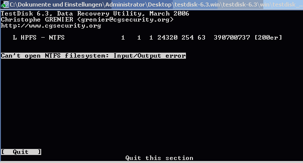

hab ja ganz vergessen das Ergebnis von p zu zeigen:

Hatte es wohl übersehen.
Ist L für logisches Laufwerk und stimmt.
Der Hinweis mit dem Fehler zeigt auf das Dateisystem.
Sieht so aus das durch dein 48bitlba-Problem noch das Dateisystem beschädigt ist.
Benötigst wohl als sichere Alternative doch Datenrettungssoftware.
