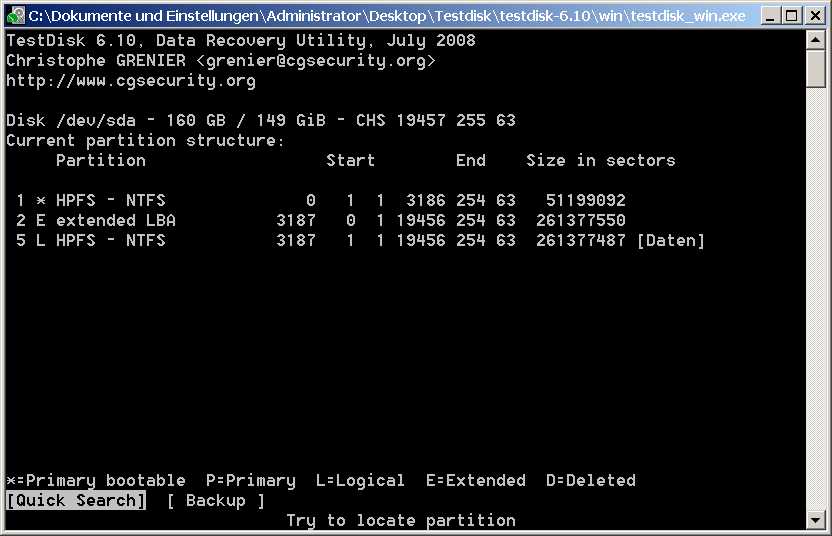

Führe mal eine Diagnose mit Testdisk wie folgt aus.
Lade Dir dazu Testdisk 6.10.
Nach dem Start von Testdisk beantwortest Du die Frage nach einer Logdatei mit Y. Den Partitionstyp solltest Du mit Intel beantworten. Dann wird Analyse aus dem dann erscheinenden Menü gewählt. Mit Quick Search wird dann der Vorgang fortgeführt (bei Vista mit Y antworten, wenn die Partitionierung unter diesem OS gemacht wurde).
Wichtig:
Wenn jetzt Partitionen gefunden wurden, kannst Du sie jeweils mit den Pfeiltasten anwählen und mit P deren Inhalt sichtbar machen. Mit Q geht es zurück ins Menü. Sollten keine Partitionen in der ersten Suche gefunden worden sein, wird mit Enter weiter gemacht, hier ist dann im Menü [ Quit ] [ Deeper Search ] [ Write ], die tiefere Suche mit Deeper SEARCH auszuwählen (dieser Vorgang kann dann schon eine Weile dauern).
Wenn jetzt Partitionen (sie sollten jetzt u.U. grün dargestellt werden) gefunden werden, solltest Du sie wieder mit den Cursor Tasten auswählen und mittels P deren Inhalt kontrollieren, also ob alle Daten sichtbar werden. Mit den Cursor-Tasten kann gescrolled werden. Aus dem Menü, beim listen des Inhalts kann man mit c Files und ganze Partitionen kopieren.
Nach jedem elementaren Schritt (also nach der ersten Analyse, nach dem Quick Search mit der Abfrage ob die Disk unter Vista eingerichtet wurde oder nicht und nach dem deeper SEARCH) solltest Du einen Screendump (oder Photo) machen und hoch laden, alternativ kann auch die Logdatei gepostet werden.

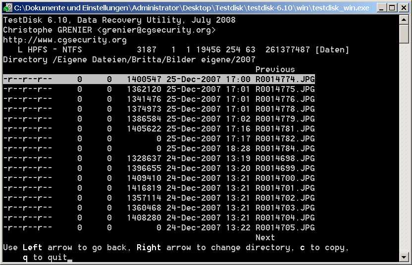

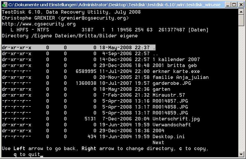

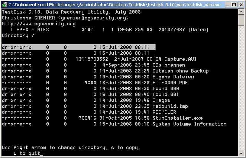

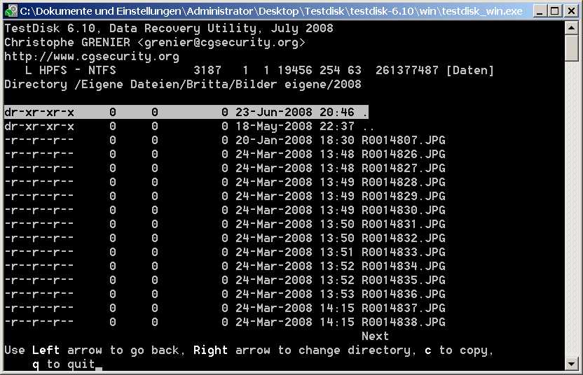

So, es geht heute doch noch ...
Habe jetzt mal Testdisk wie gewünscht ausgeführt und die Screenshots gemacht.
Sind angehängt.
Nach dem Quicksearch sind zwei Partitionen gefunden wurden. So wie sie im

Hiervon habe ich das Bild 'Listfiles Bilderordner (root)' gemacht. Hier sieht man
ein paar Bilder mit 0 KB. Das sind neuere, die beschädigt wurden. Ältere sind
noch da. Aber ganz oben sind zwei Einträge, mit denen ich nichts anfangen kann.
Einer vom 18. Mai 2008 und einer vom 4. Sep. 2006. Ordner sind das keine.
Hauptsächlich geht es um den Unterordner 2008. Hier ist fast alles 0 KB (noch ein
Bild). Aber auch in dem Unterordner 2007 sind ein paar beschädigt (letztes Bild),
i.d.R. sind die älteren Bilder aber in Ordnung. Weiss nicht, ob das auch daran liegen
kann, dass die ältern Bilder erst vor kurzer Zeit hierhin verschoben wurden und
deshalb in Mitleidenschaft gezogen wurden.
