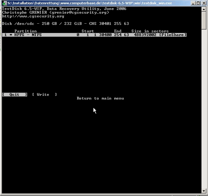

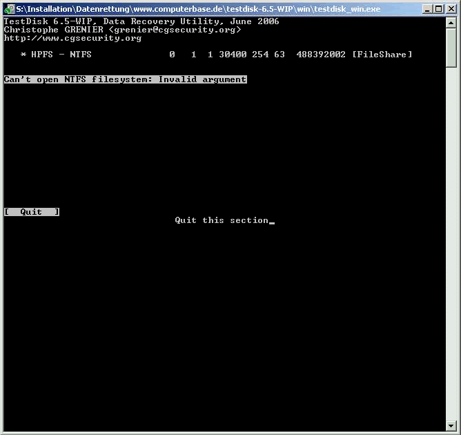

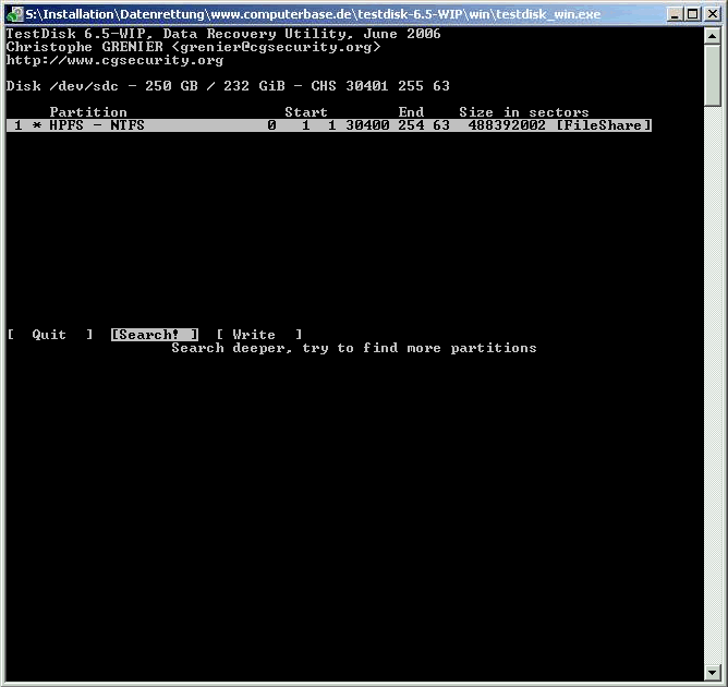

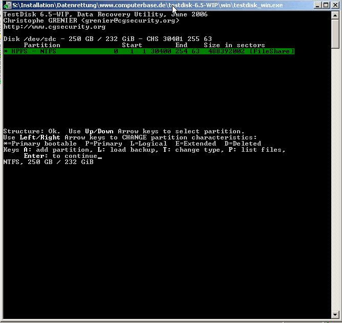

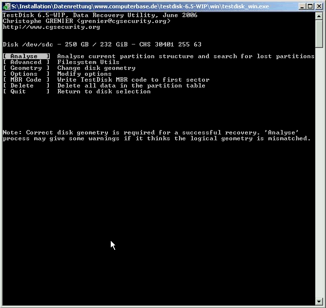

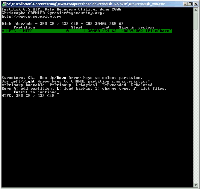

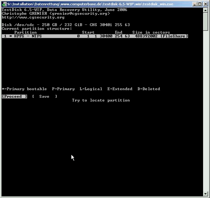

Hier also die Screenshots von Testdisk 6.5beta.
Die [Search!] - Funktion läuft noch und kommt später nach...

Bisher deutet es auf das Dateisystem hin.
Partitionstabelle ist in Ordnung und Bootsektor zeigt auch keinen Fehler auf.
Vielleicht findet die tiefere Suche noch eine anderen Struktur.
Ansonsten geht es mit Datenrettungssoftware weiter.
Mache mal eine Diagnose mit Shareware in der Testversion und teile es mit.
Wenn du Speicherfehler oder andere Fehlermeldungen während des scans erhältst, teile es mit.

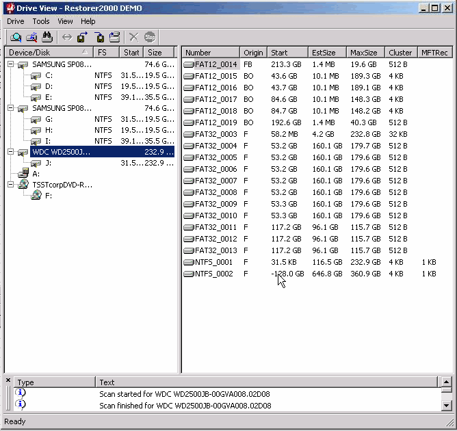

nach ca. 36 Std. rackern ist die Analyse der Platte heute Nacht fertig geworden. Hier das Ergebnis.
Gruss, Dirk
Ergänzung: Die Platte war ursprünglich in NTFS formatiert. Finde das Ergebnis insofern merkwürdig, dass er 2 NTFS-Partitionen findet und viele weitere FAT32. Dazu kommt der Beginn im deutlich negativen Bereich der NTFS_0002. Nur dort finde ich in der Dateiliste noch einige brauchbare Daten. Leider nicht die wichtigen. Die, welche ich da finde, habe ich noch als Backup. ich brauche ganz bestimmte 10GB von der Platte. Wäre einfach toll, wenn jemand noch Ideen hätte.

Datenrettungssoftware sucht nach unterschiedlichen Kriterien nach Partitionen.
Öfters werden auch anhand von Überbleibseln und als Partition gedeutete Merkmale Partitionen angezeigt.
Möglich ist dabei folgendes;
Number Represents file system and sequental number of recognized partition.
Origin Represents method(s) used to recognize this partition. Possible methods are:
B - partition was created by boot record
F - partition was created while analysis of drive's files
O - other partition(s)
Entscheidend in dem Fall ist das Laufwerke wie bereits beschrieben anhand von Speicherort, Dateisystem und Partitionsgröße zuerst durchgesucht werden.
Bei einem 48bitlba-Problem kann sicher schwerer Datenverlust auftreten.
Dabei kann es auch passieren das bis zur Grenze von 127 GB geschrieben wird und Windows dann am Anfang der Festplatte weiterschreibt.
Dabei werden die Daten überschrieben.
Diese kann mit Datenrettungssoftware nicht wiederhergestellt werden.
Wäre daher eher ein Fall für Datenrettungsfirmen.
