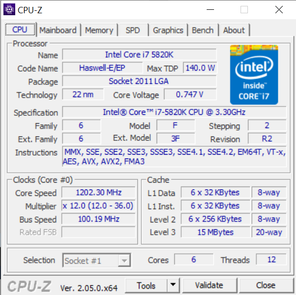

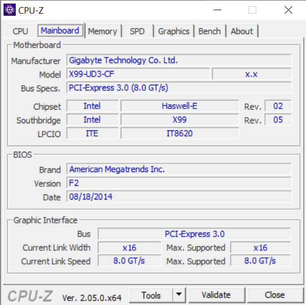

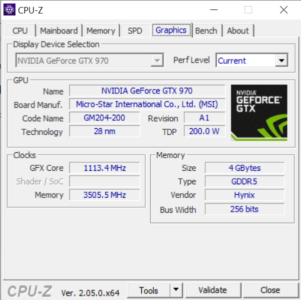

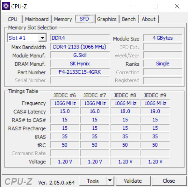

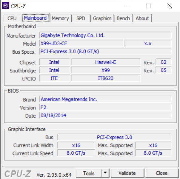

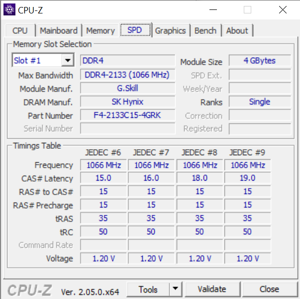

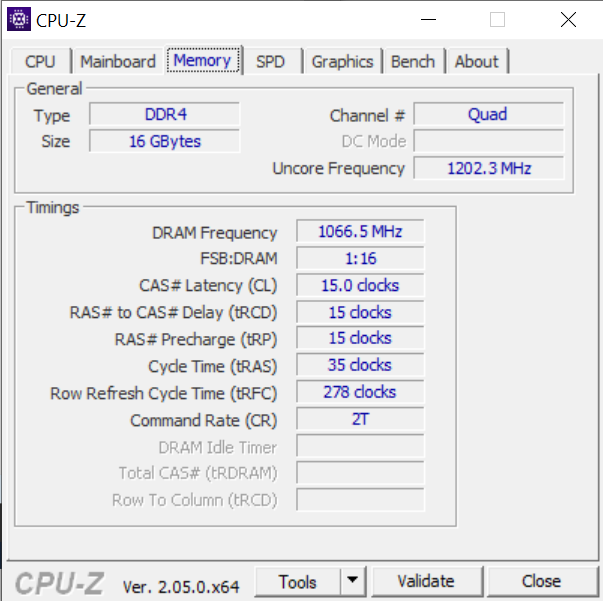

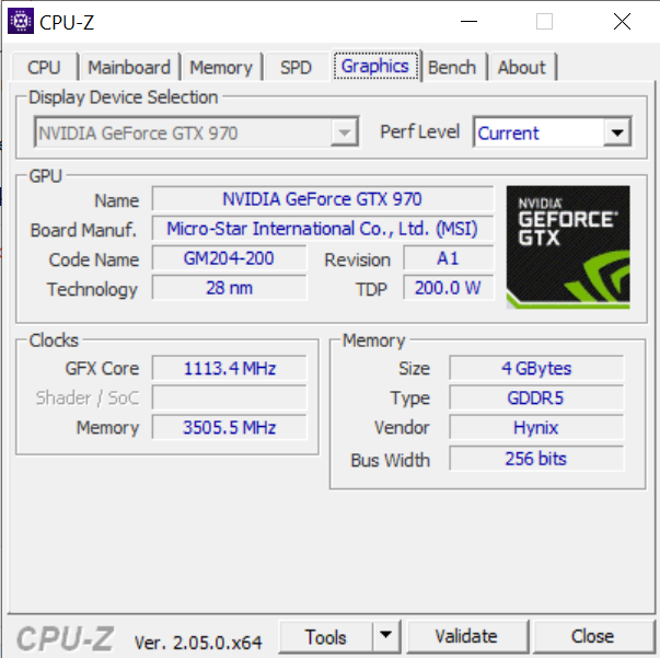

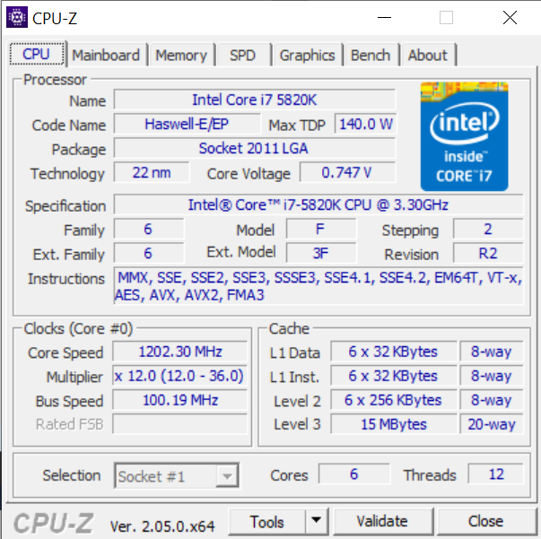

Kann sein das es vielleicht nicht hilft, aber kannst du mal Bilder von den ersten 5 Reitern von CPU-Z machen und hier hoch laden ??
Außerdem solltest du dringend das Bios Updaten, du hast immer noch das aller erste Bios drauf.

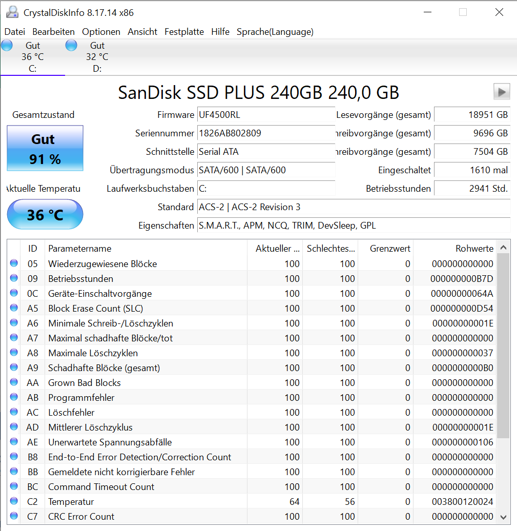

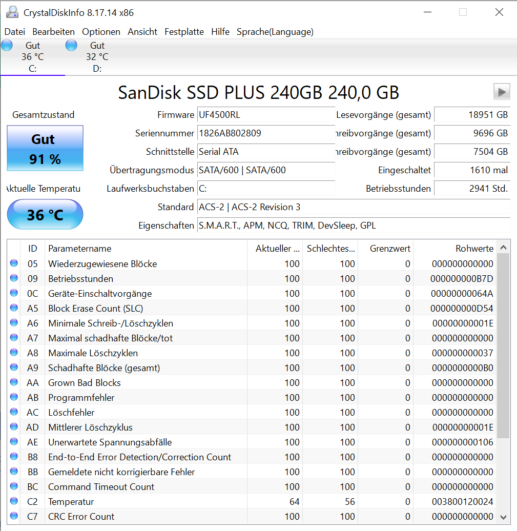

  • Zustand der SSD/HDD? - CrystalDiskInfo (CDI)
  • Zustand vom RAM? - memtest86?
  • Sichtprüfung der Komponenten?
  • Zustand von NT? - erstmal Multimeter, bzw. tauschen
Und bedenke, wir sehen nichts und Bilder sind oft hilfreich.

Alles klar! Update das Bios und hier die Bilder von CPU Z und CDI

OK, wie gesagt das Bios aktualisieren.

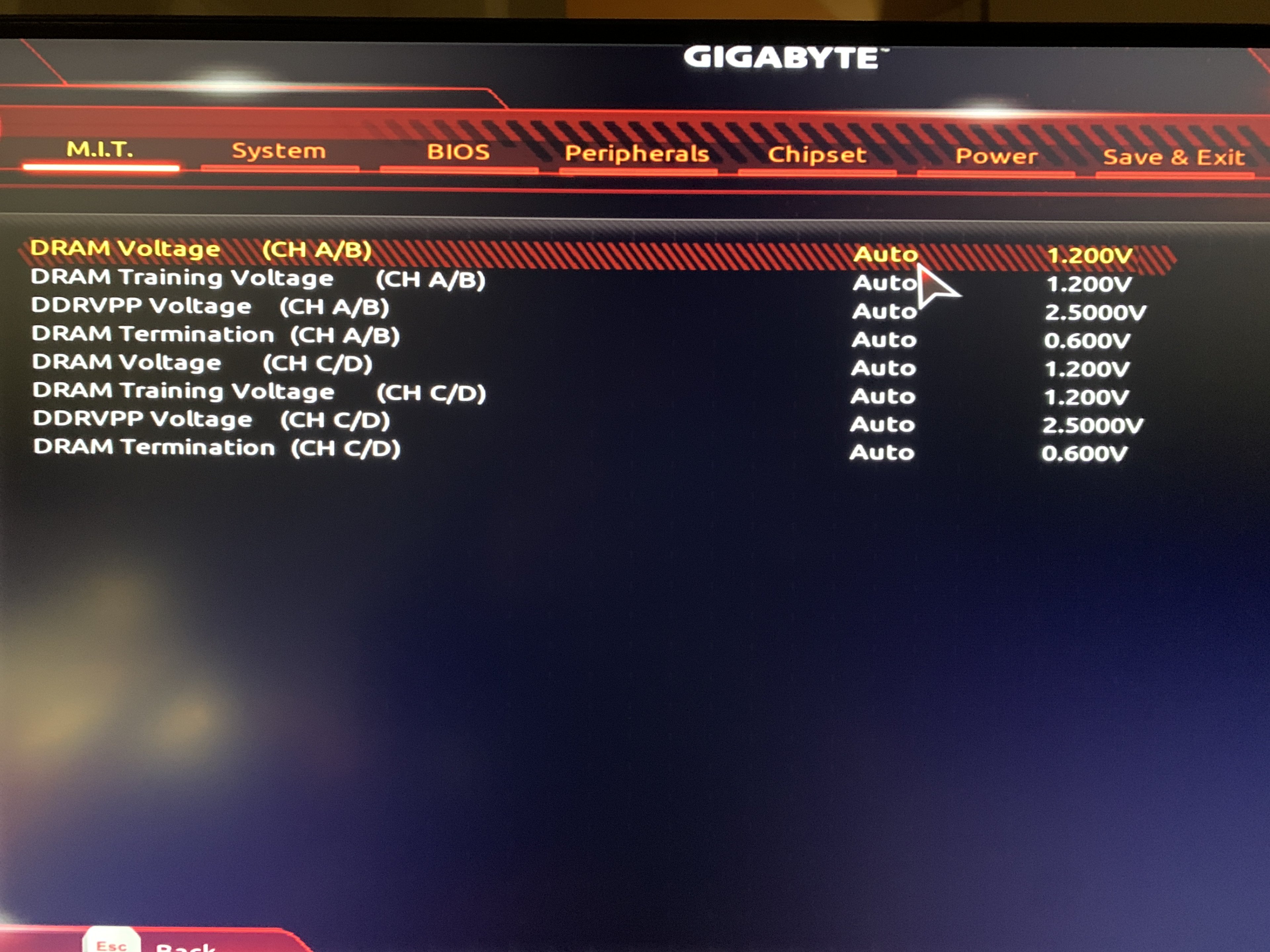

Sehe du hast 4 Speicherriegel. Deshalb den Ram von 1.2V auf 1,35V stellen.
Dann wieder testen und hier Feedback geben.
Bekomm‘ die Volt Zahl leider nicht auf Manuell umgestellt, hat einer ne Idee wie man das macht?…blöd drauf Rumklicken hat mich leider nicht weitergebracht 😂 Bios Update ist gut gelaufen, bis jetzt gerade keine Probleme…aber hatte halt auch erst kurz vor dem Threadstart nen Cleaninstall gemacht… memtest muss ich "morgen" machen 😴😴😴

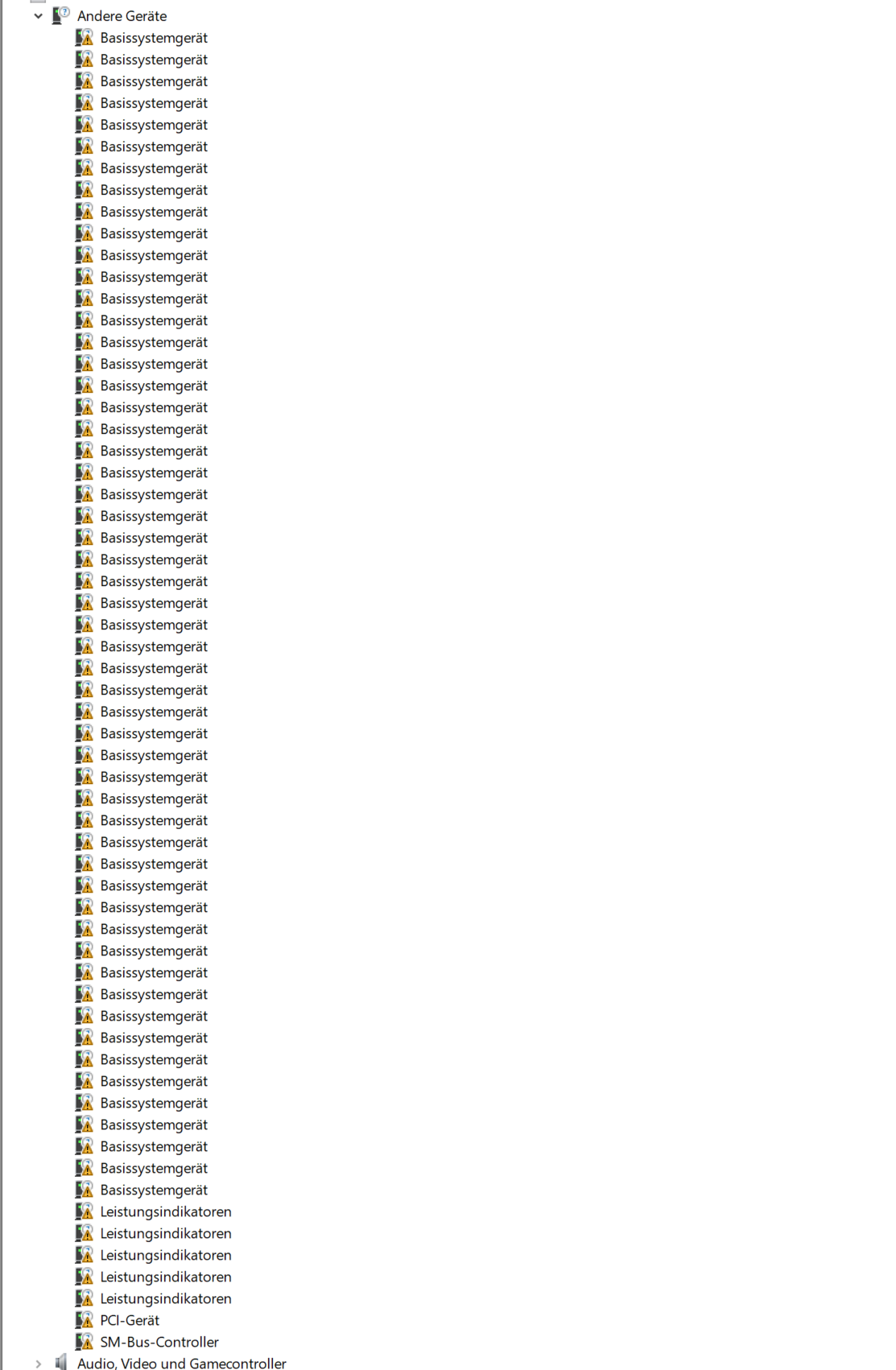

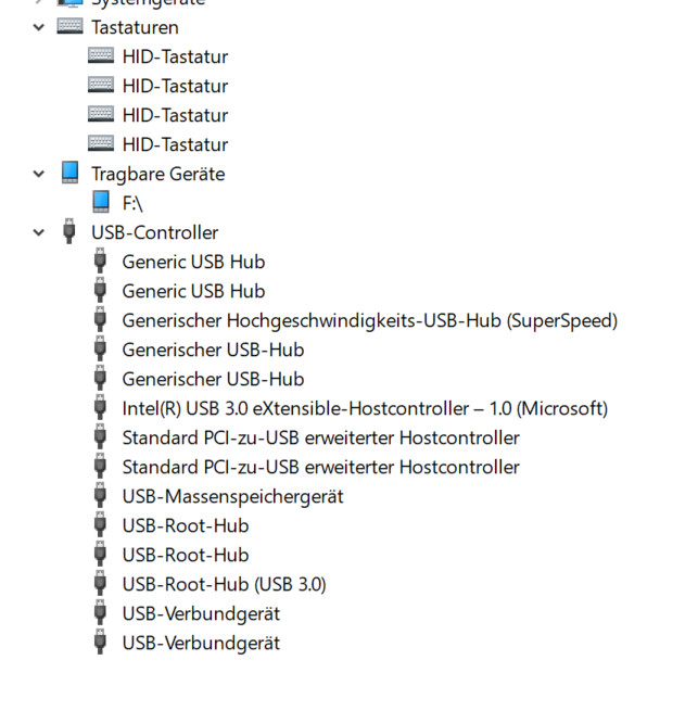

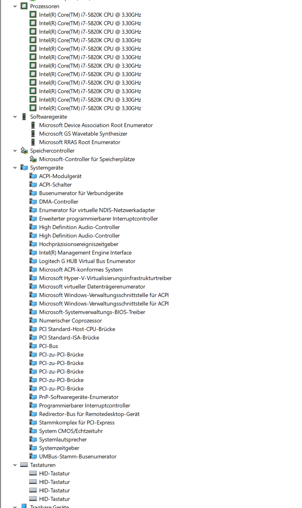

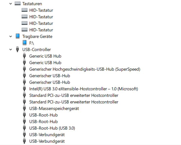

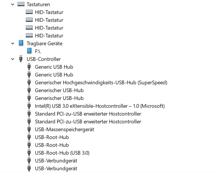

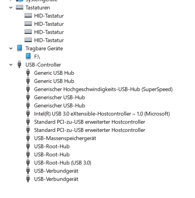

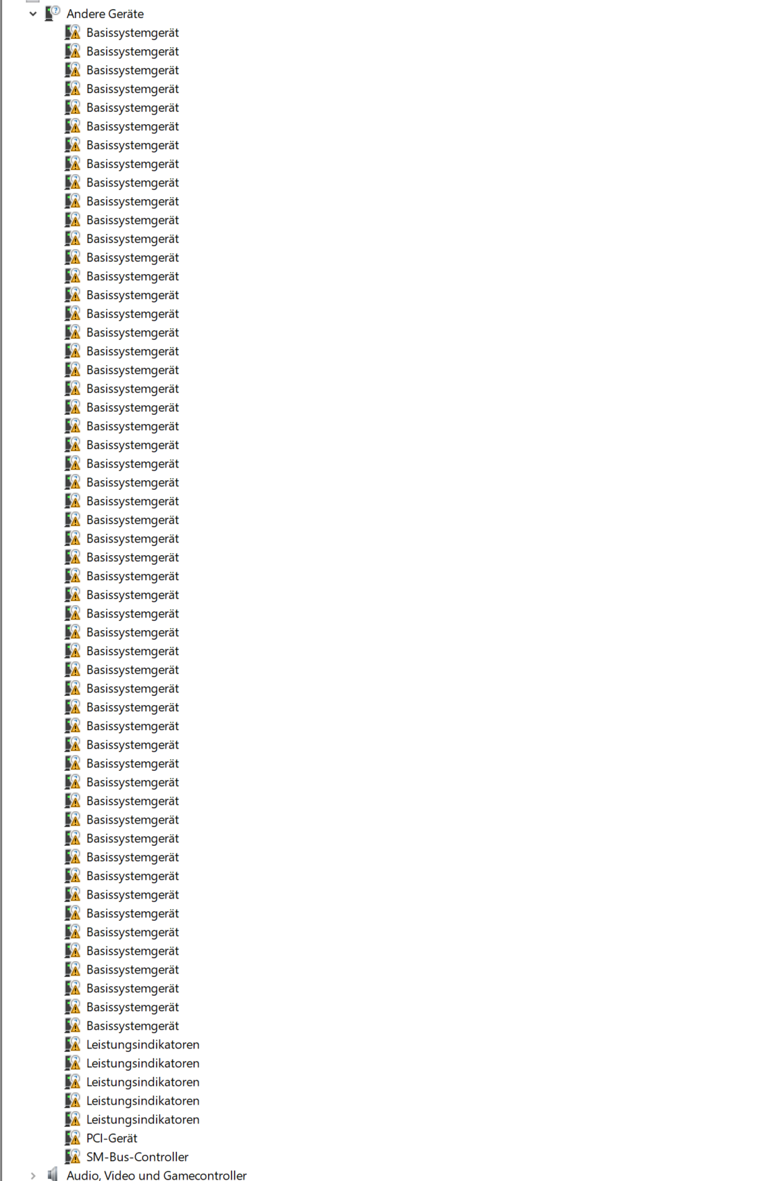

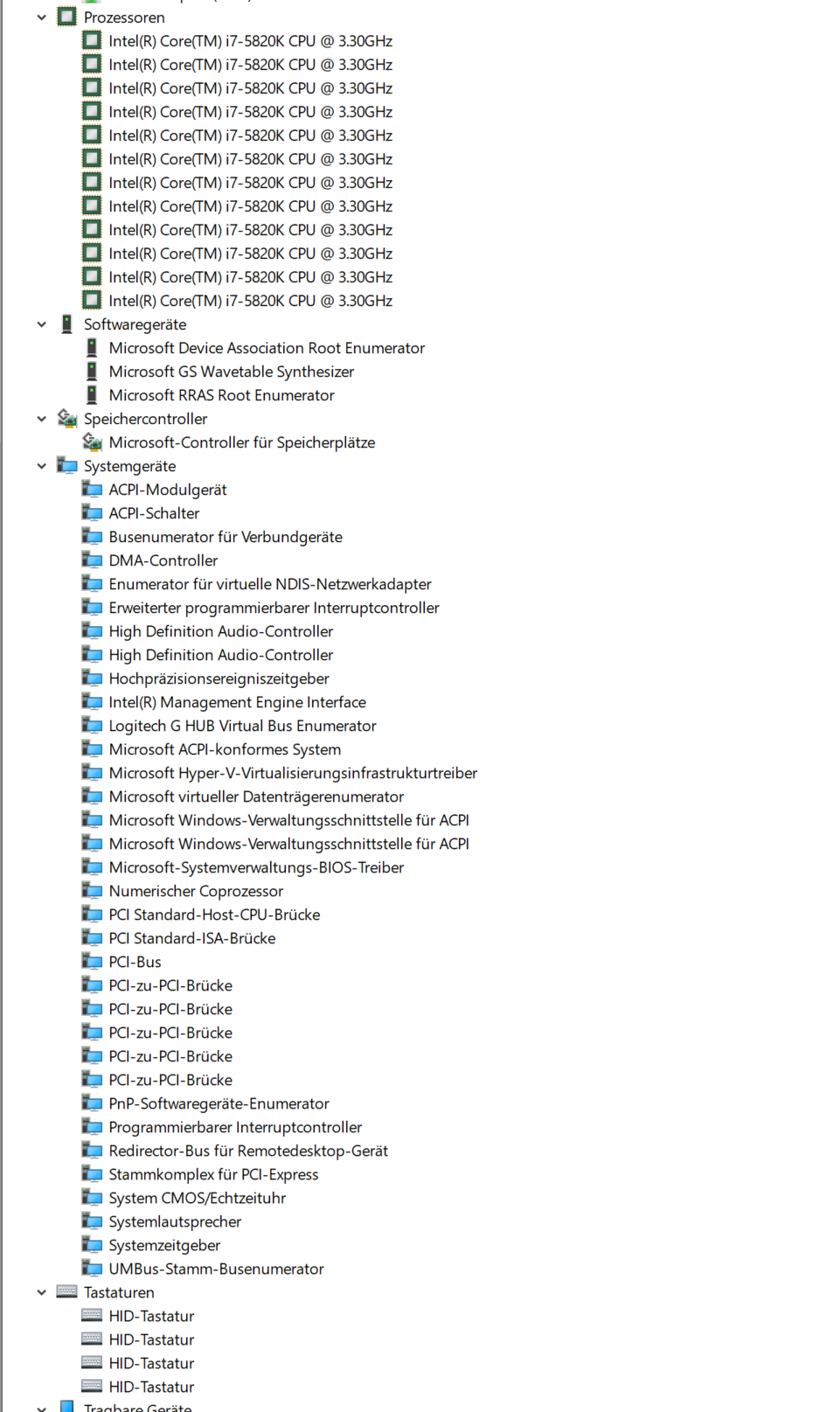

Zeig mal bitte noch den Geräte Manager
Sporadische Fehler, dieser Art, kannte ich auch, wenn irgendwo ein bisschen Spannung fehlt, zum Beispiel bei einem C-State deines Prozessors oder Grafikkarte. Wenn du sagst, das Bild ist weg, aber teilweise läuft die Kiste noch, würde dass für die Grafikkarte sprechen.
Abseits davon, willst du wirklich in die alte Kiste noch soviel Zeit reinstecken?
Hier die Bilder vom Geräte Manager.

Zum Problem:
Ich schließe mich der Netzteilfraktion an. Das war bei der Beschreibung im Eingangsposting schon einer meiner ersten Gedanken. Angesichts der erfolglosen Aktivitäten um so mehr.
Du musst bitte unbedingt die neuen Chipsatztreiber installieren.
Die von Intel direkt, und wenn dann noch Basisgeräte übrig sind die Chipsatztreiber von Gigabyte.
Wird gemacht! 👍
