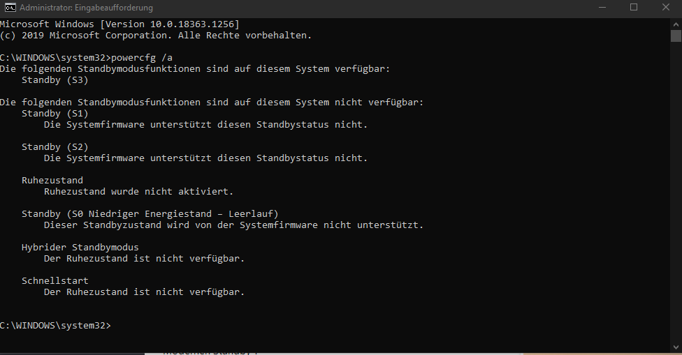

Habe mal in der console powercfg -a ausgeführt

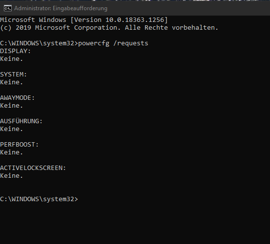

Habe den Befehl ausgeführt und hier das ergebnis:
