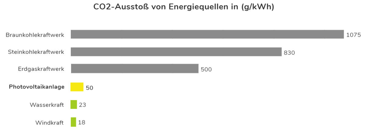

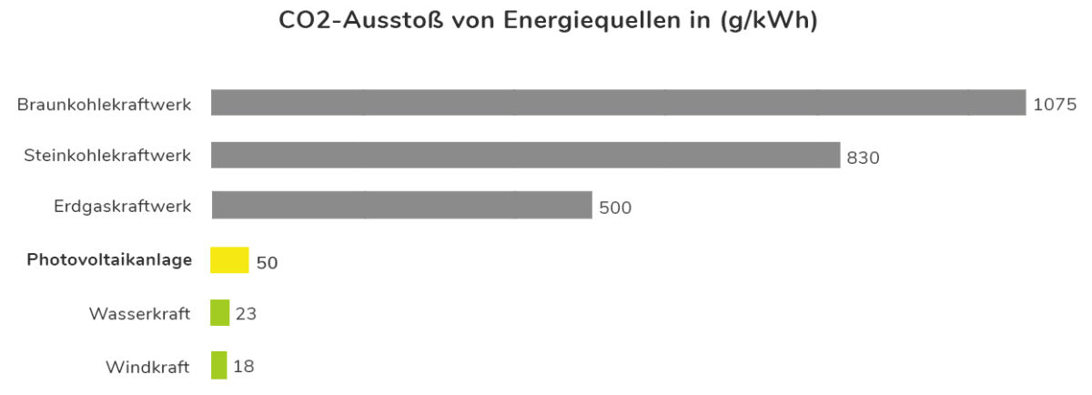

alan_Shore schrieb:
Entsorgung nicht vergessen, aber selbst dann haben die eine deutliche bessere Klima Bilanz, logisch denken reicht nicht, da nur die Aspekte siehst die du sehen möchtest, Wissenschaftler die ihr ganzes Leben geben, fühlen sich von so Menschen verarscht die meinen sie wissen es besser von der Couch aus....
Hier auf Den Bild da wird alles berücksichtigt, Herstellung, Transport entsorgung. Wieso glaubt man nicht einfach der Wissenschaft?
@Ozmog
Das finde ich auch recht intressant
@Ozmog
https://efahrer.chip.de/news/mit-ab...lliarden-dollar-durchbruch_1013462?layout=amp
Die Seite ist mir durchaus bewusst. Der Denkfehler an dieser Sache ist aber, dass TROTZDEM das CO2 freigestetzt wird! Es ist somit in der Atmosphäre! Das ist nichts anderes als Schönrechnerei! Ziel muss es sein, das vorhanden zu behalten und zu optimieren und nicht weiter auf Teufel komm raus zu produzieren um weiter zu wachsen. Das verstehen viele halt nicht. Es ist das Gleiche wie mit Pelletheizungen, die krankerweise gefördert werden. Wir verbrennen also Holt, dass CO2 gespeicher hat, setzen es somit frei um das Klima zu retten! Es ist lächerlich! Weg von HÖHER, SCHNELLER, WEITER und WACHSTUM WACHSTUM WACHSTUM.... dann wird ein Schuh draus.
