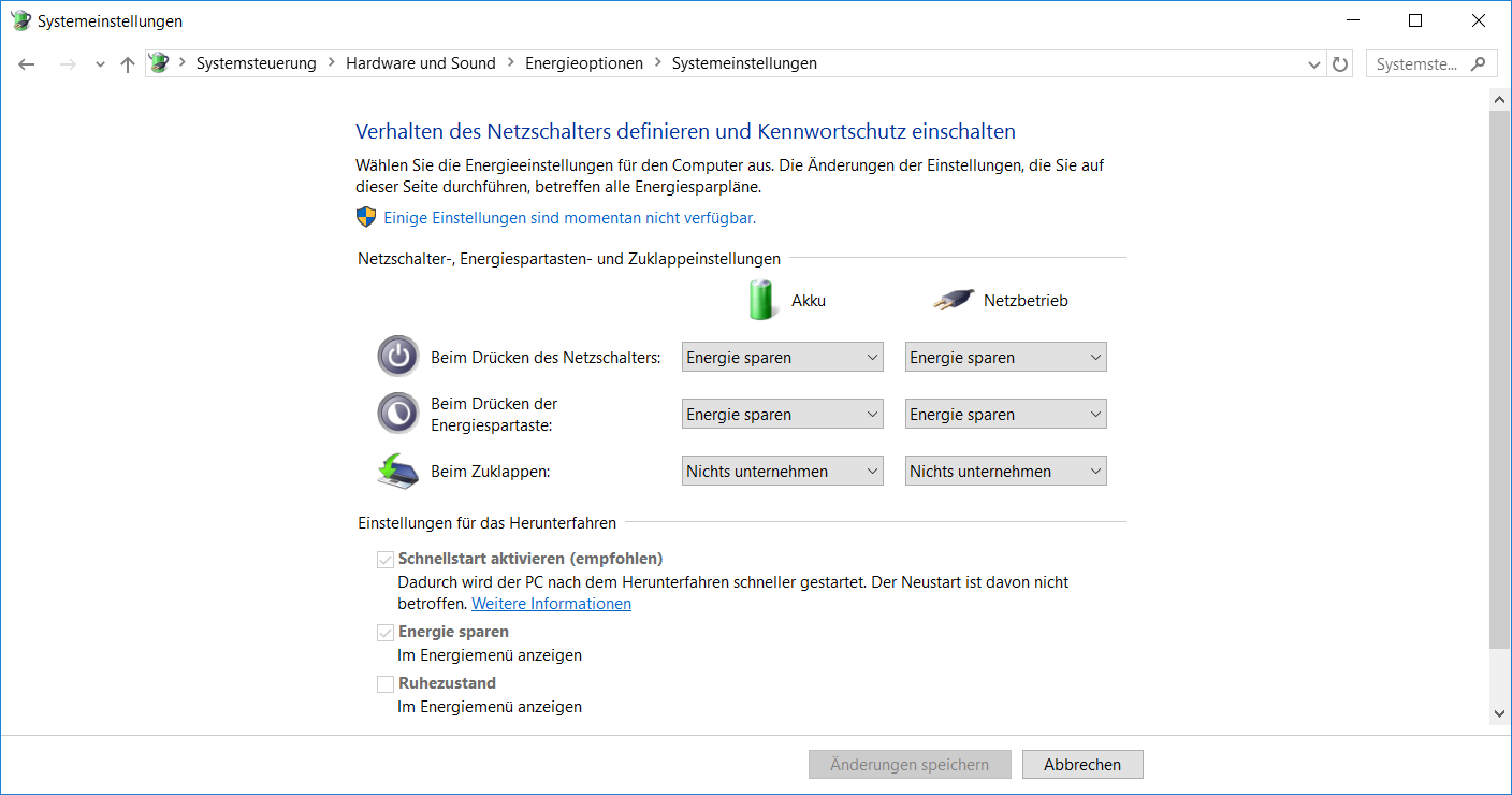

Ich muss öfters das Verhalten meines Notebooks beim Zuklappen verändern, was ich mir durch eine Batch-Datei erleichtern wollte. Nun habe ich das auch halbwegs hinbekommen, die Datei ändert zuverlässig die Einträge in den Energieoptionen. Das Problem: Die Änderungen werden zwar eingetragen, zeigen aber keine Wirkung.
Beispiel: Standardmäßig steht alles auf Energiesparen. Dann führe ich den unten angehängten Batchdateicode aus, woraufhin sich die Einstellungen wie auf dem Bild ändern. Der PC geht aber immer noch in den Standby. Stelle ich es dann manuell in den Energieoptionen um, funktioniert alles, wie ich will. Jemand eine Idee? (OS ist W10)
C:\Windows\System32\powercfg.exe -setdcvalueindex 381b4222-f694-41f0-9685-ff5bb260df2e 4f971e89-eebd-4455-a8de-9e59040e7347 5ca83367-6e45-459f-a27b-476b1d01c936 000
C:\Windows\System32\powercfg.exe -setacvalueindex 381b4222-f694-41f0-9685-ff5bb260df2e 4f971e89-eebd-4455-a8de-9e59040e7347 5ca83367-6e45-459f-a27b-476b1d01c936 000

@Horstexplorer: Bitte genau lesen. Diese manuelle Einstellung will ich doch vermeiden und durch die Batch-Datei ersetzen. Ich will die Möglichkeit haben, per Klick auf die Batch-Datei den Standbymodus beim Zuklappen zu deaktivieren und natürlich bei Bedarf auf die selbe Weise wieder zu aktivieren. Dann steht am Ende der Zeile lediglich 001 statt 000.
@Daichi: Die 000 habe ich mal in 0 geändert, dann wird zwar weiterhin der Eintrag in den Energieoptionen auf "nichts unternehmen" geändert, aber immer noch geht das NB beim Zuklappen in den Standby. Also alles genau gleich wie vorher.

@Horstexplorer: Gute Idee, leider keine Änderung.
@AnonStar: Volltreffer! Ich muss das Schema noch aktiv schalten, Dublizieren war garnicht mehr nötig. Jetzt funktioniert alles, wie es soll :D
