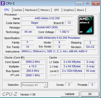

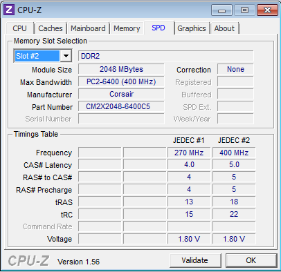

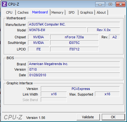

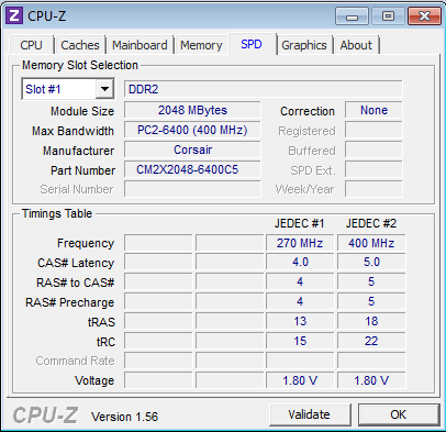

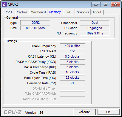

So habe hier die Screenshots:
Bei SPD zeigt er nur 2 Slots an obwohl ich 4 Riegel drin habe...
