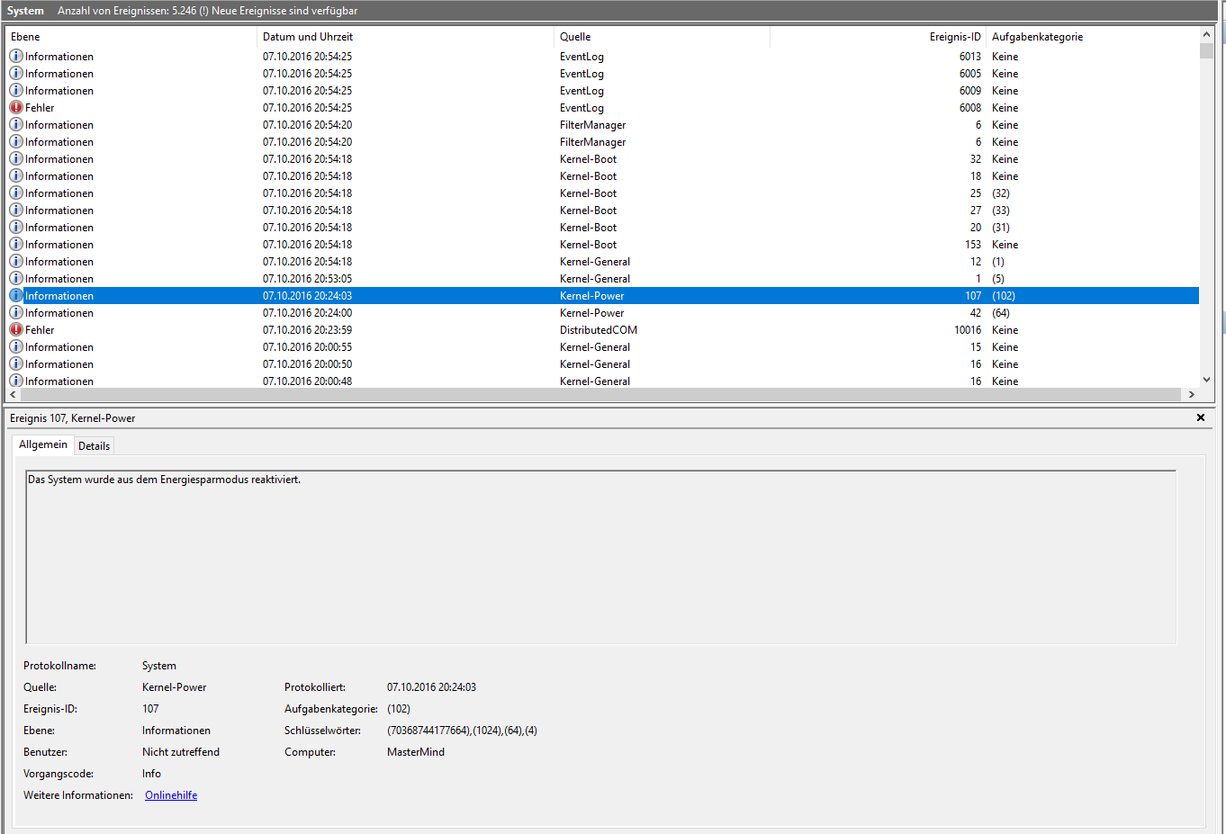

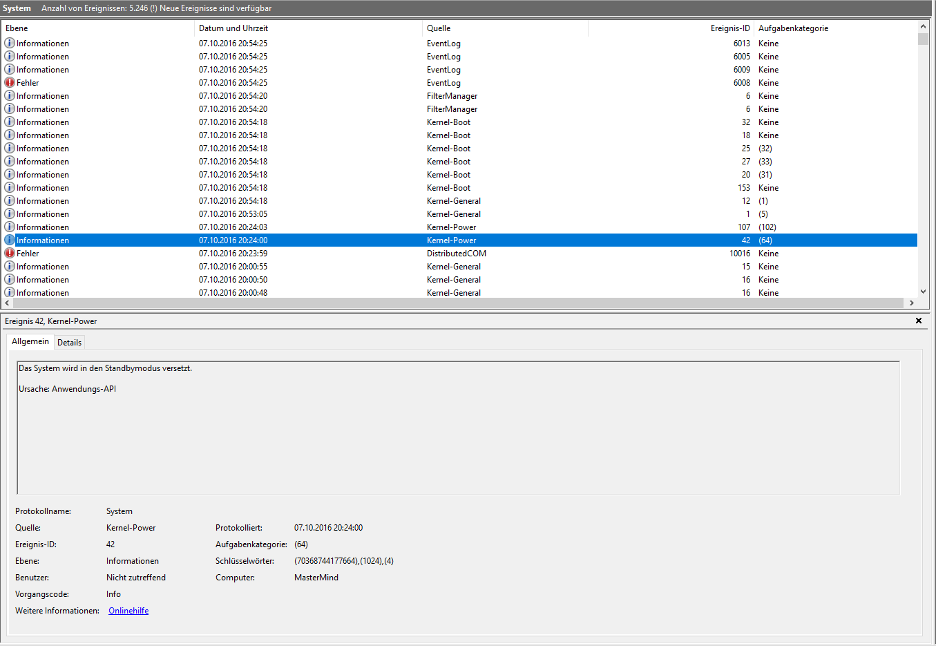

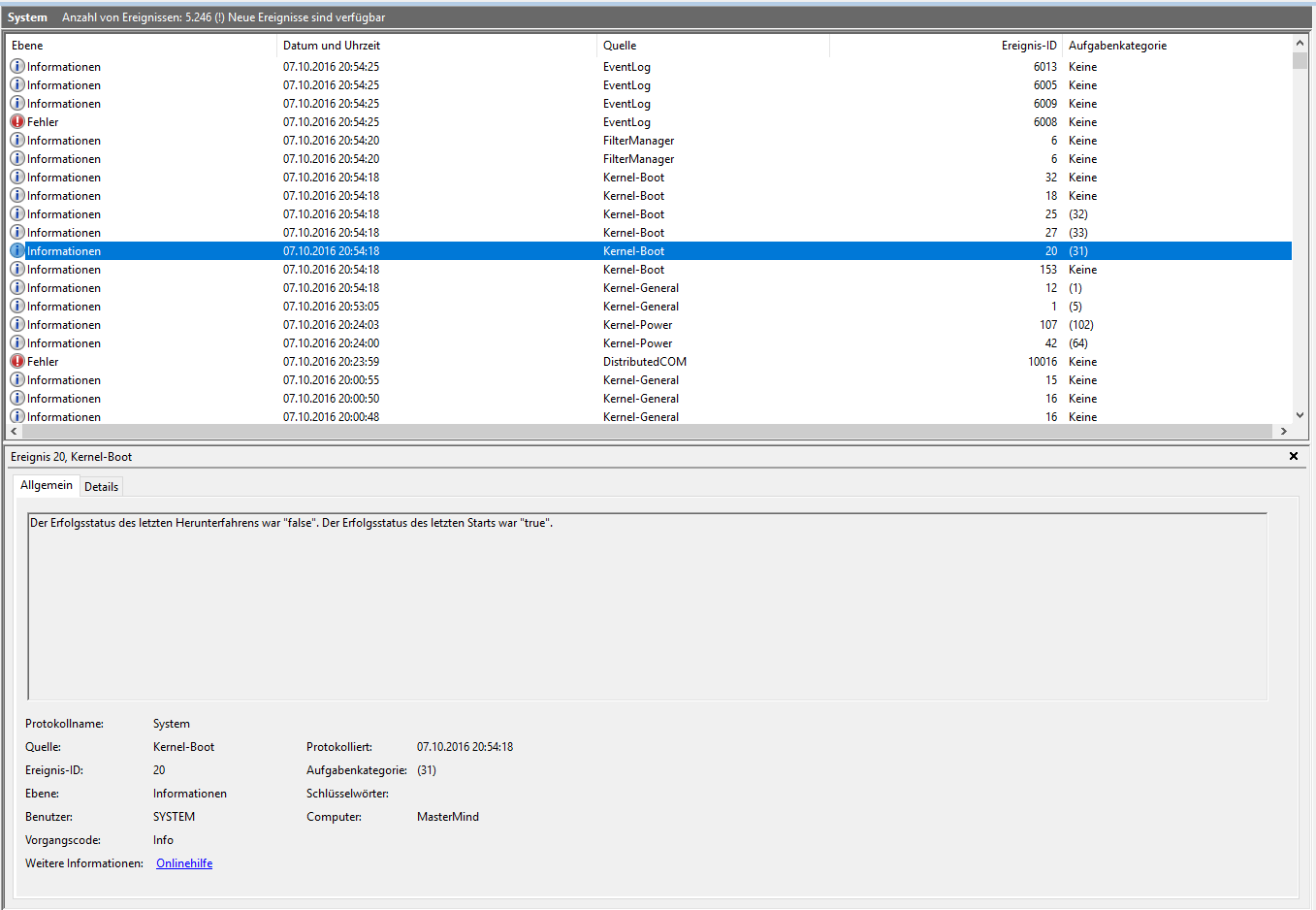

Ich habe in der Ereignisanzeige nachgesehen was passiert, sobald ich den Energiesparmodus aktiviere. Im Anhang sind drei Screens. Um 20:24:00 habe ich auf "Energie sparen" geklickt, was auf dem ersten Screen ersichtlich wird. Allerdings erscheint schon um 20:24:03 die Meldung: "Das System wurde aus dem Energiesparmodus reaktiviert." obwohl ich letzteres erst um 20:53:05 getan habe (Screen2). Gibt es noch weitere Möglichkeiten das ganze zu analysieren?
