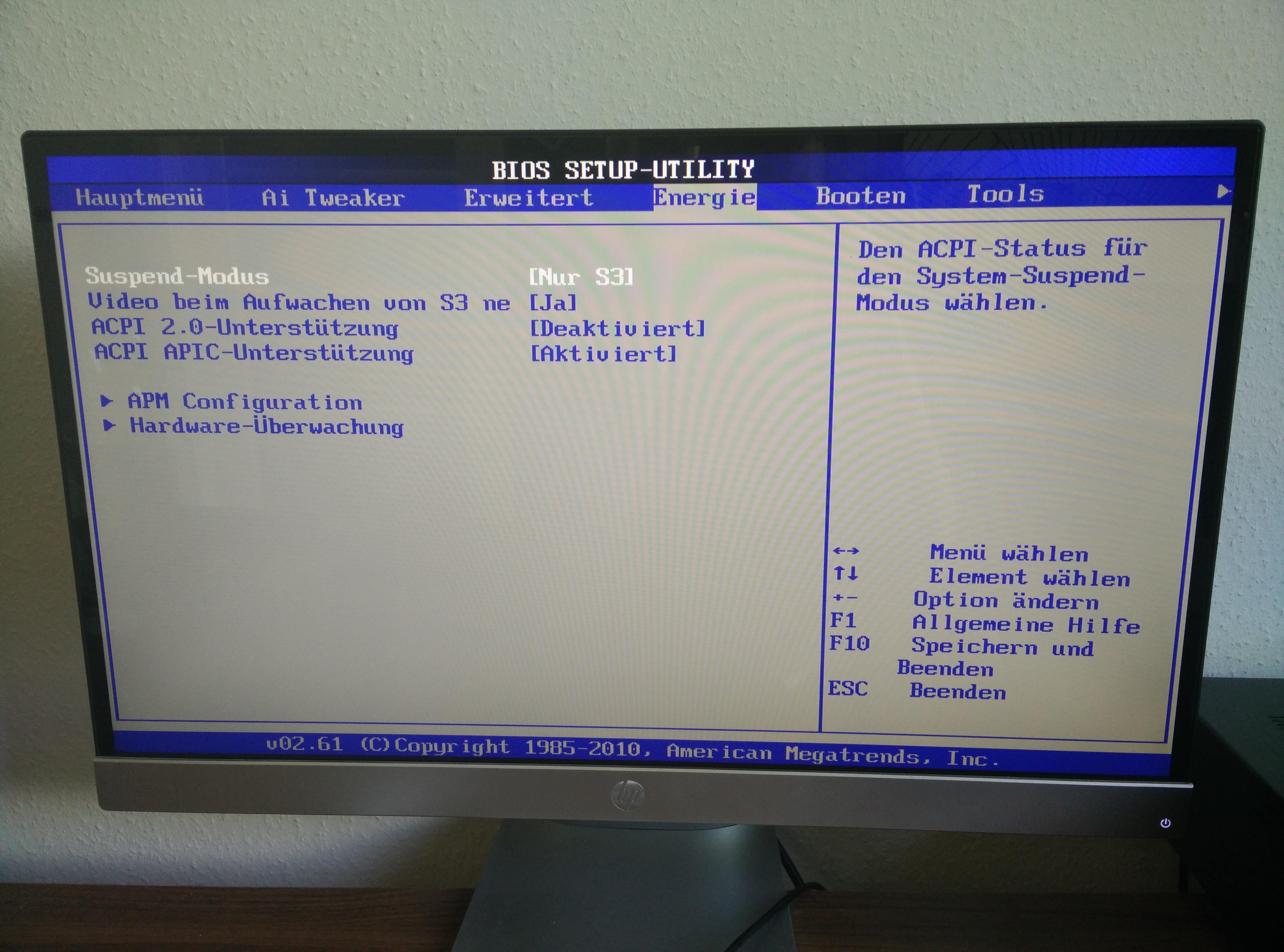

Hier noch ein Bild von den Bios Einstellungen :

stell bitte folgendes im power menu ein:
suspend mode kannst auf S3 ist richtig
repost video on s3 auf NO
ACPI 2.0 auf YES
ACPI APIC bleibt auf YES
außerdem unter advanced > PCI/PNP
Plug and Play auf NO
