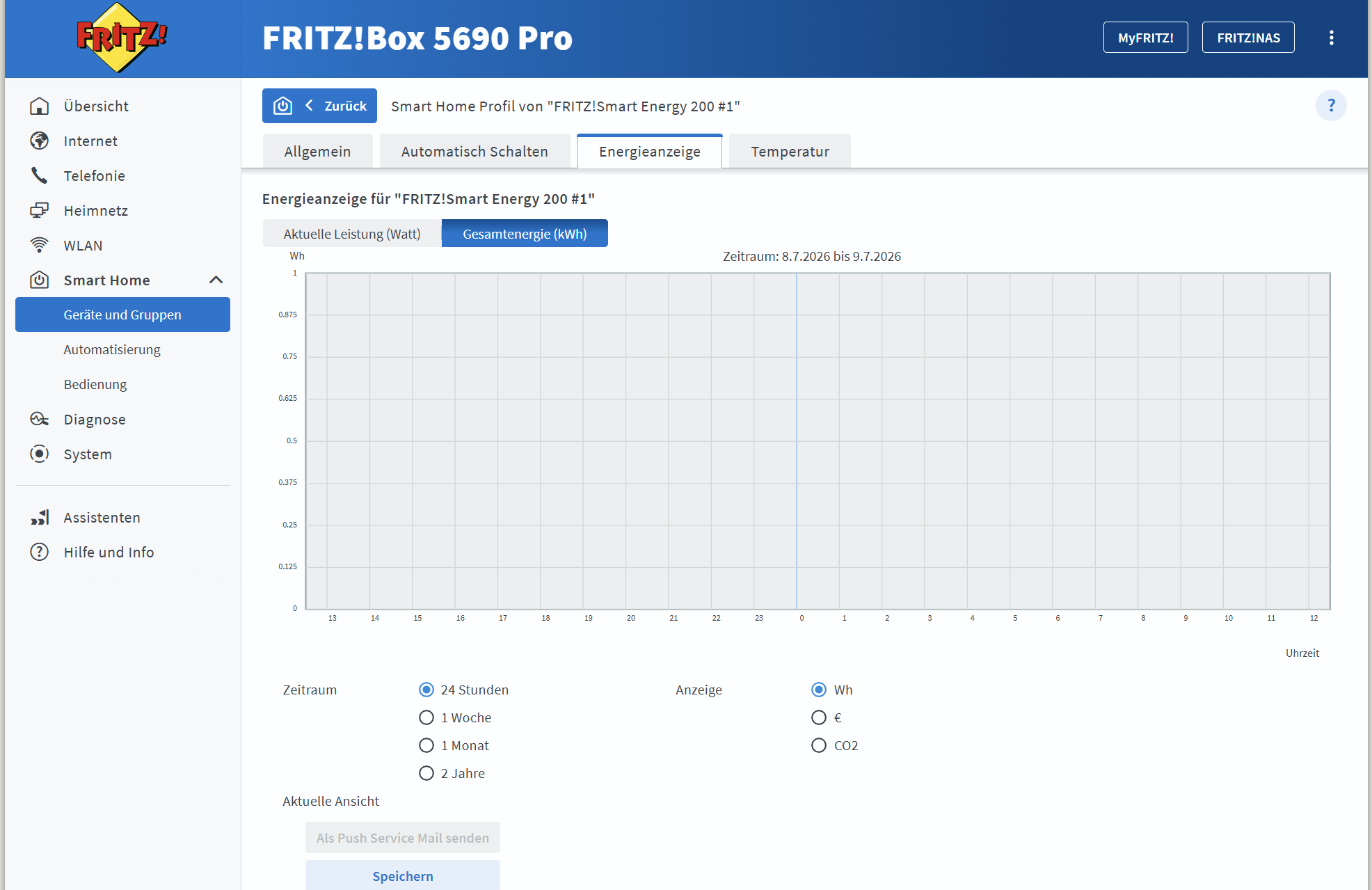

Auf der Fritzbox-Oberfläche sehe ich fein aufgelöst nur die letzten 60 Minuten. Alles was länger her ist hat auch wieder nur 15-Min-Auflösung. Übersehe ich was? Zeigt die App mehr an?

Nachtrag: in der Oberfläche geht tatsächlich nur 10Min und 1h, in der App allerdings geht mehr, dort geht auch 24h / 7Tage / 1Monat / 2Jahre
EDITH sagt: nach dem Update des DECT 200, kann man nun in der Box selbst auch alles auswählen wie in der App

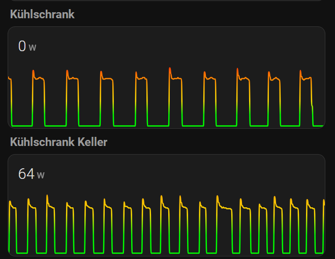

Warum man sowas benötigt? Ich hab mir das Fritz!Dect gekauft, weil ich wissen wollte, warum mein Kühlschrank ab und zu ein lautes Knackgeräusch von sich gibt. Stellt sich heraus: Das passiert immer wenige Minuten nach dem Abschalten des Kompressors, vermutlich ein Umschaltventil im Kältekreislauf zwischen Kühl- und Gefrierbereich.

Rein aus Interesse.
Spoiler:
Total langweilig und monoton.
Die eine etwas längere Kühlphase vom Kellerkühlschrank ist, als ich Bier nachgelegt habe :D

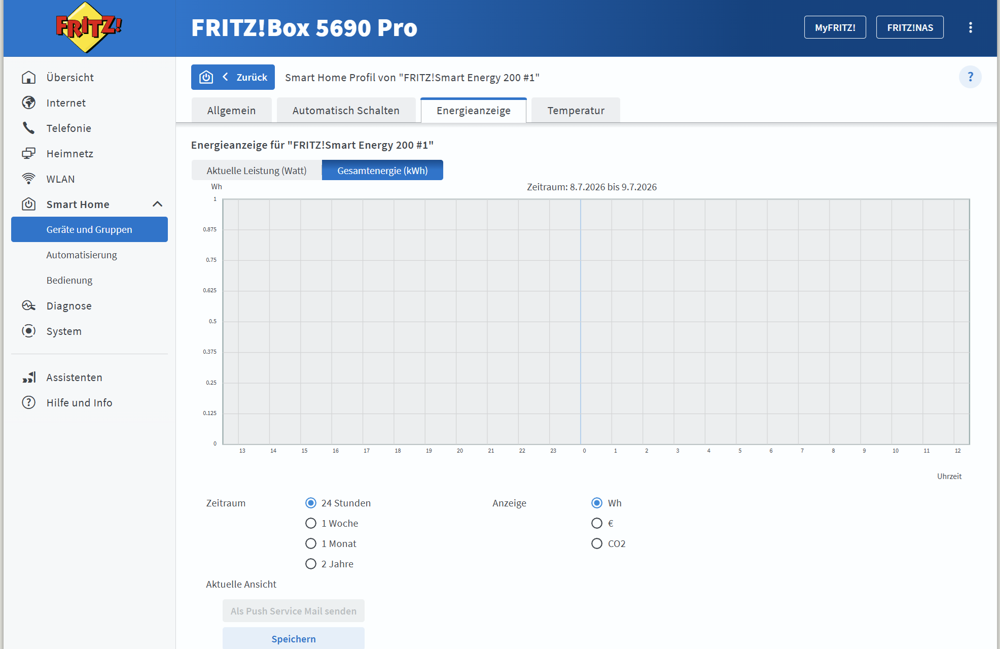

@Arne habe meine Post nochmal angepasst, jetzt solltest du alles wissen was du wolltest

Das ging auch vor dem jüngsten Update schon, aber die zeitliche Auflösung in der Ansicht für 24h / 7Tage / 1Monat / 2Jahre ist halt minimal eine Viertelstunde und das eben auch nur für die gerade vergangenen 24h. Genau das schrieb ich ja schon in meinem ersten Post.
