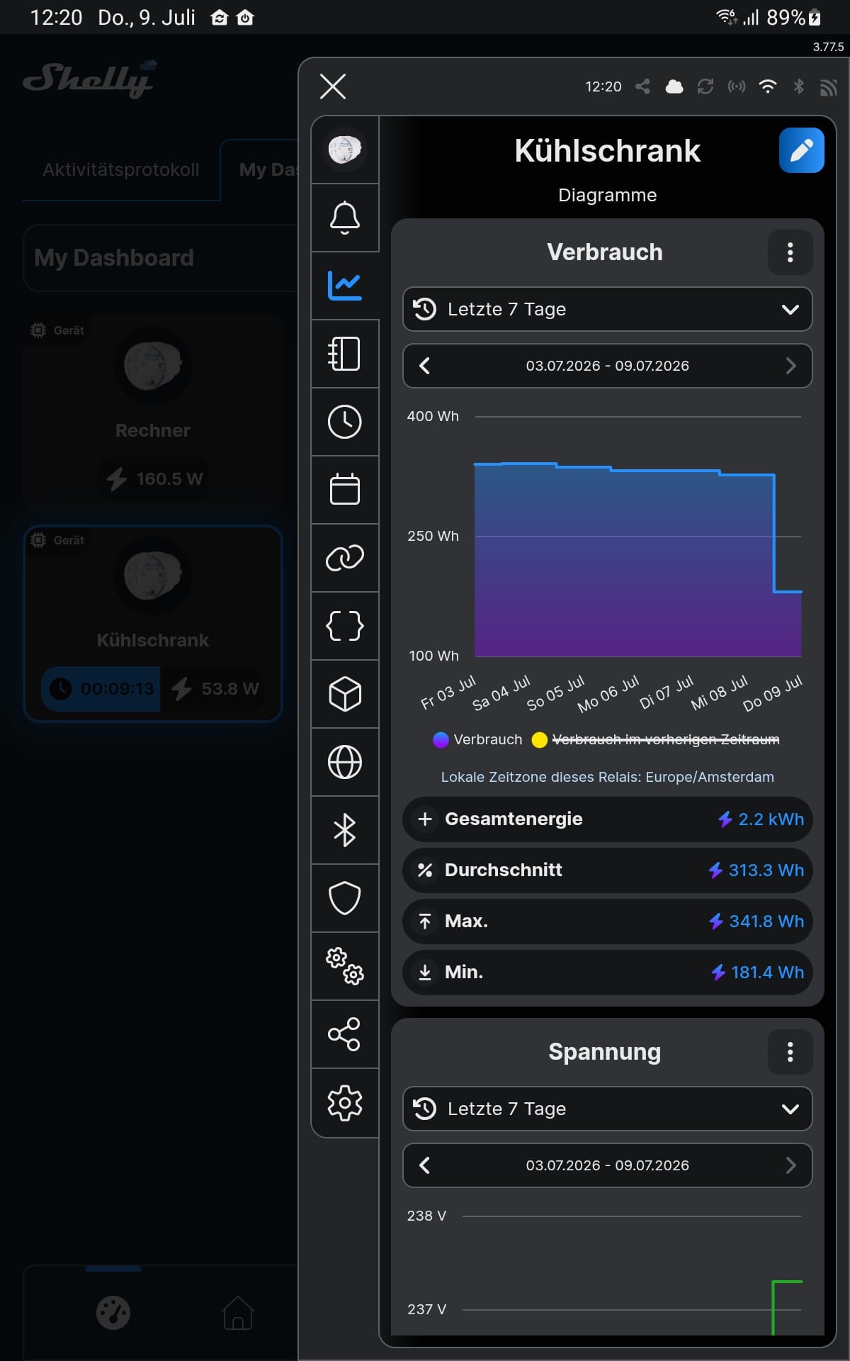

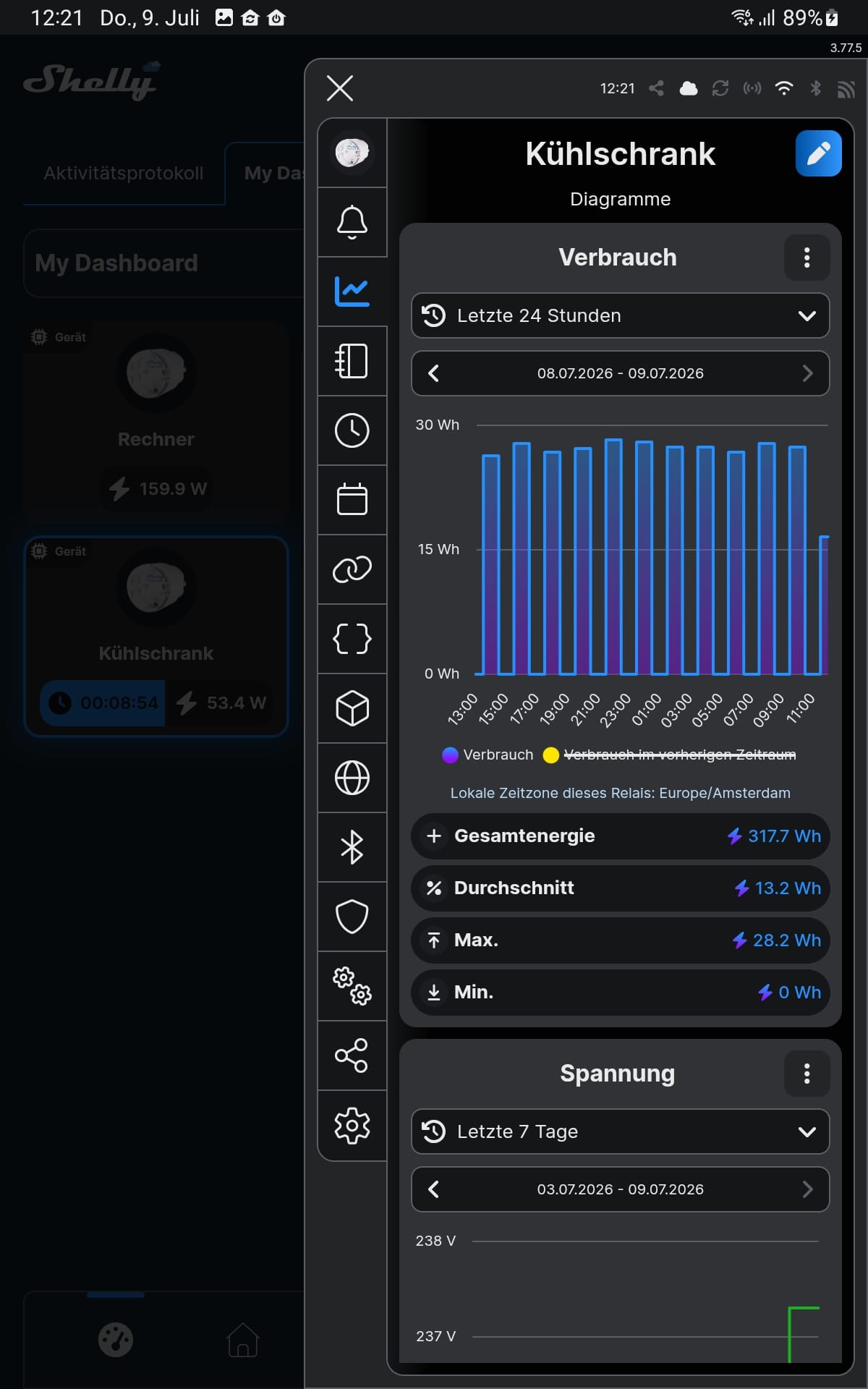

mein Kühlschrank in der Shelly App -> 24h und 7Tage
das eine ist ja die aktuelle Aufnahme mit 10min / 1h und das andere ist die Gesamtaufnahme, dort sieht man dann auch alles über den Tag verteilt, mehr braucht man auch nicht
Also genau wie ich sagte nur 1h Auflösung. Da siehst du nicht was Geräte wirklich tun. Von dem, was SaxnPaule hier zeigt und was ich unter ner vernünftigen Aufzeichung/Darstellung verstehe, sehr weit weg. Kann ja sein dass DIR das für DEINEN Einsatzzweck reicht, anderen aber vielleicht nicht.
Ich finde die Idee, beim Kühlschrank mehr auszuwerten als den Tagesverbrauch, schon sehr interessant und werde das wohl aufgreifen. Konkret könnte ich mir vorstellen, den Temperaturanstieg je Stunde zu messen, in der der Kompressor nicht läuft. Da die Kühlschränke zu den größeren Verbrauchern gehören, könnte man per Schaltsteckdose vielleicht in Kombination mit einem smarten Thermometer einen größeren Teil des Verbrauchs auf den Tag legen, wo die PV den Strom zu einem Bruchteil des Preises liefert.
@Arne wieso? du siehst doch im Gesamtverbrauch was das Gerät an der Dose über den Tag verteilt gemacht hat, das ist exakt das gleiche, was Shelly auch macht

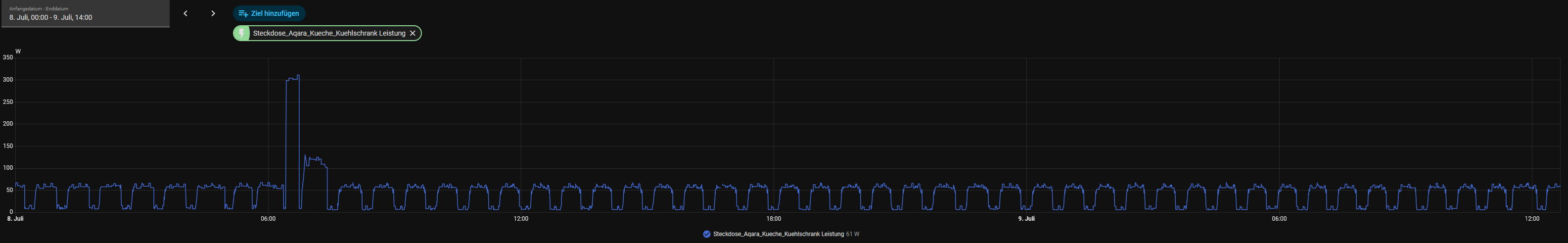

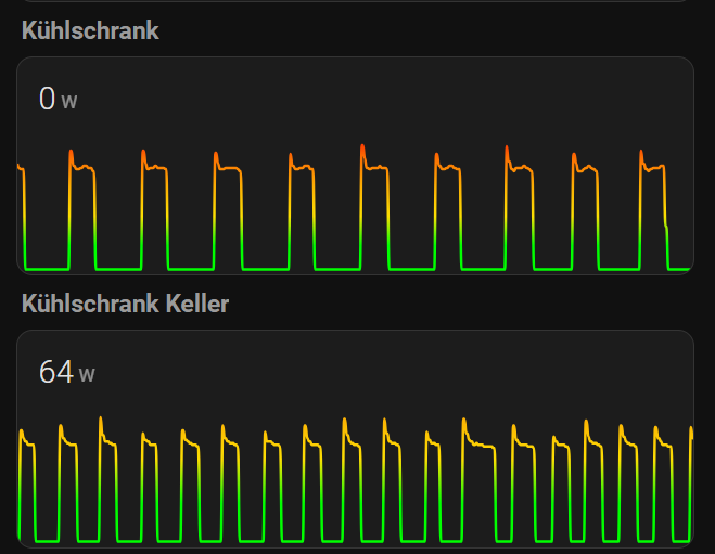

SaxnPaule schrieb:
Spoiler:
Total langweilig und monoton.
Die eine etwas längere Kühlphase vom Kellerkühlschrank ist, als ich Bier nachgelegt habe :D
Meiner hat noch ein Highlight manchmal zieht er kurz 300W :D
denke mal No Frost oder sowas
Ich habe teilweise Peaks von über 2kW. Aber dann muss die Steckdose auch exakt in der Sekunde messen, wo der Kompressor einschaltet.
