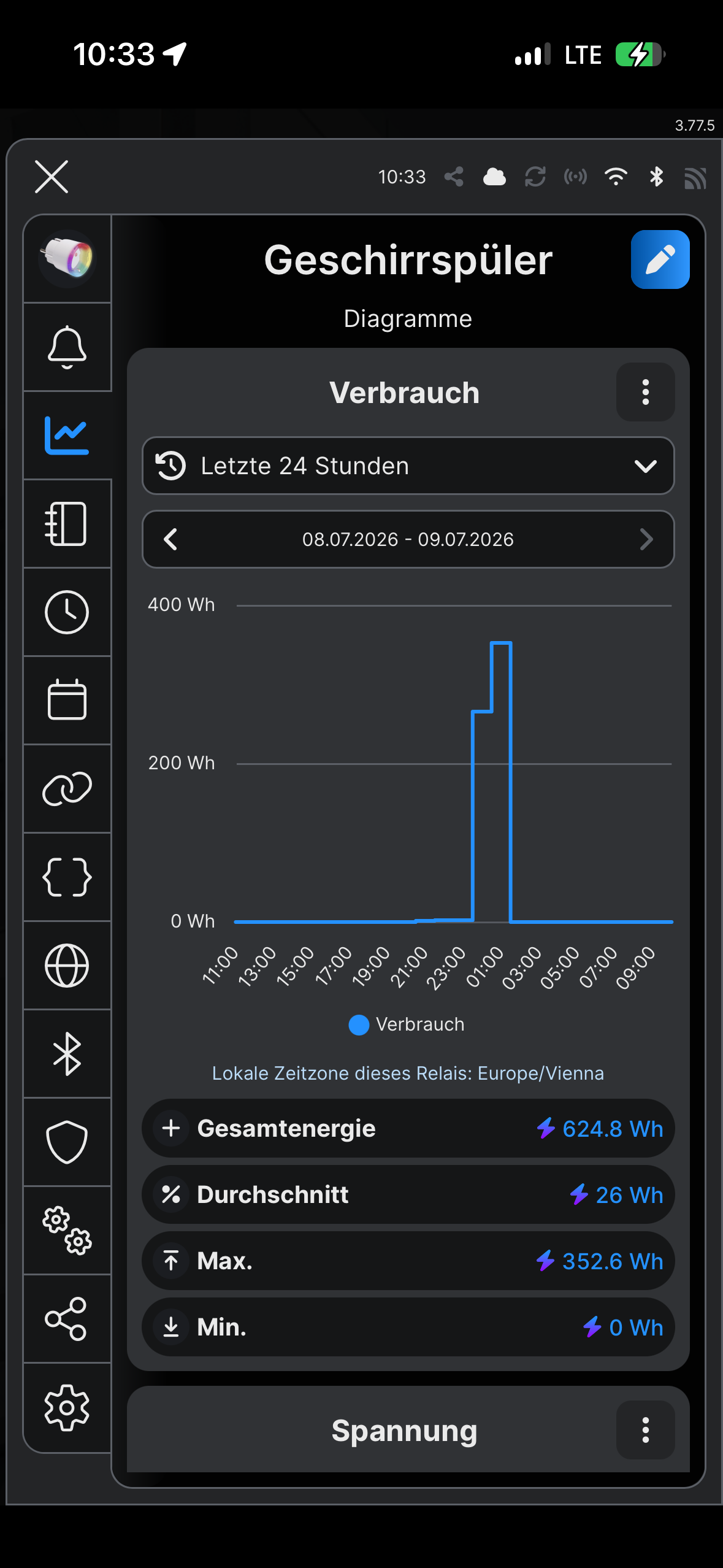

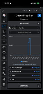

Die Shellys haben aber ohne weiteres nur eine zeitliche Auflösung von 1h, das ist für Kühlschränke schon zu grob. Also du siehst nur die aktuelle Leistung und in der Historie die durchschnittliche Leistung jeder Stunde. Für mehr Genauigkeit muss man die Daten extern aufzeichnen oder Premium buchen.
Hier ein Beispiel von der Shelly Plug, an der unser Geschirrspüler hängt.
