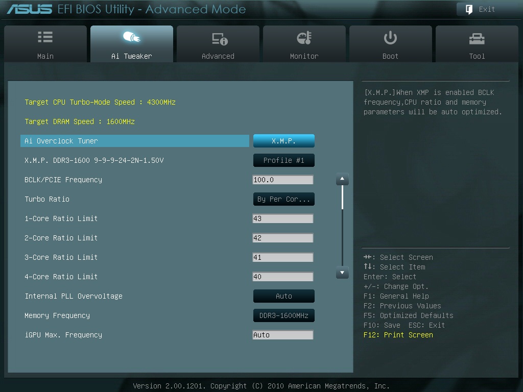

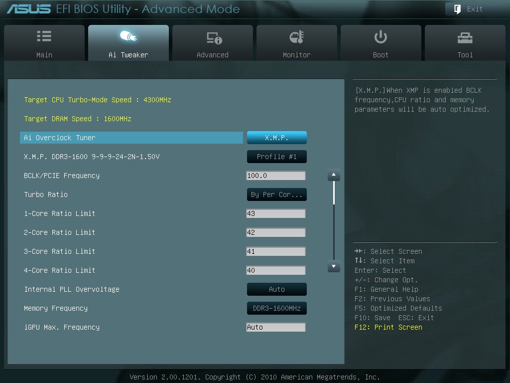

Es gibt eine ganz grobe Faustregel, dass der Stromverbrauch bei eienr Takterhöhung linear ansteigt und bei einer Erhöhung des VCore quadratisch.
Meiner hängt an mit dem ganzen Rest an einem 525W Enermax und läuft im Moment im "Offset Mode -0.050" mit folgendem Takt.

Du hast aber ein 525W-Netzteil, ich nur 425W !
Sorry, das sollte auch nur eine Info sein. Ich habe grade nochmal geschaut; unter Last braucht meiner mit den Werten ca. 74W.
Hoffe damit kannst Du mehr anfangen.
Bei meinem Enermax-Netzteil sind die für CPU und Grafikkarte wichtigen 12V-Schienen relativ stark, so dass im Zweifel eher die Gesamtleistung limitierend sein dürfte.
74W sind nicht viel, besonders weil die TDP im Standarttakt ja mit 95W angegeben wird. Der tatsächliche Verbrauch scheint teils deutlich niedriger zu liegen, als die angegebene TDP.
