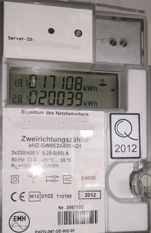

Schau erst mal was für einen Stromzähler Du hast.
(außer es ist ein analoger mit Scheibe)
Vielleicht gibt es Optionen.
Viele Digitale Stromzähler (nicht zwangsläufig Smartmeter) haben optische Schnittstellen oder Pulsausgänge.
Reaktionen: brainDotExe und dsahm

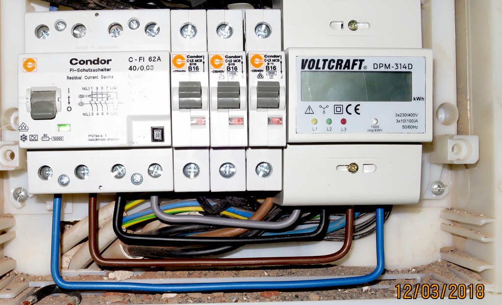

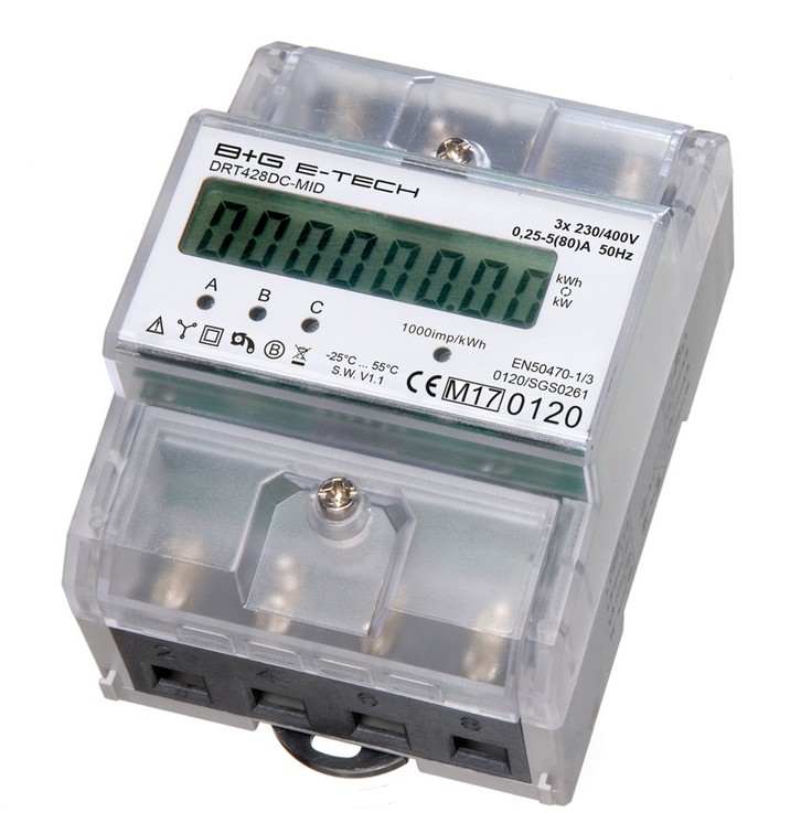

Weil ich zu Faul bin jedes mal in den Keller zu gehen wo alle Hauptzähler in einem Zählerschrank untergebracht sind habe ich mir im Unterverteiler in der Wohnung einen Nebenzähler installiert. Bin Elektriker und das ist nun wirklich Lehrlingsarbeit 1. Lehrjahr. Man sollte aber dran denken das diese digitalen Zähler einen Eigenverbrauch haben. (Shunt's zur Strommessung) Bei den Preiswerten etwa 6 KW im Monat und bei den teuren mit MID (geeichte) etwa 3-4 KW im Monat.
Wenn es genauer und geeicht sein soll würde ich diesen Zähler empfehlen. Leider ist keiner ohne Zusatz Fernabfragbar. Beim 2. Bild ist das Vorbereitet.
Mach doch mal sauber ;) Auch wenn man für so etwas keinen Meister braucht, aber trotzdem sollte das jemand machen der vom Fach kommt.
Das Bild war vor der Inbetriebname. Natürlich habe ich die UV ausgesaugt. Ehrenwort :daumen:
