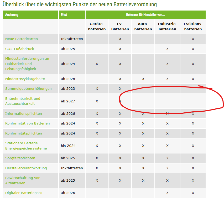

Es gilt auch dafür, ein wichtiger Bestandteil der Richtlinie gilt dafür allerdings leider nicht.
Ab dem 18. Februar 2027 muss jeder Inverkehrbringer von Produkten, die LV-Batterien enthalten, sicherstellen, dass diese Batterien sowie einzelne Batteriezellen, die in dem Batteriesatz enthalten sind, jederzeit während der Lebensdauer des Produkts von einem unabhängigen Fachmann leicht entnommen und ausgetauscht werden können (Artikel 11 Absatz 5). Folgende Definition gilt für die Entfernbarkeit aus leichten Verkehrsmitteln:
https://www.batteriegesetz.de/themen/die-neue-batterieverordnung-batt2-2023/
Samurai76 schrieb:
Ab Feb/2027 sind die Hersteller verpflichtet, dass auch Laien die Batterie leicht entnehmen und einer Zweitverwendung zuführen können (u.a., die Vorschrift regelt noch vieeeel mehr).
Das ist so leider nicht richtig!
Als leicht auszutauschen gilt eine Gerätebatterie oder eine LV-Batterie für die Zwecke der Absätze 1 und 5, wenn sie nach dem Entfernen aus dem Gerät oder dem leichten Verkehrsmittel durch eine andere kompatible Batterie ersetzt werden kann, ohne dass das Funktionieren, die Leistung oder die Sicherheit des Geräts oder des leichten Verkehrsmittels dadurch beeinträchtigt wird.
Gerade die größten Drecksschleudern hat man "vergessen" entsprechend zu beregeln. Wo kämen wir denn auch hin, wenn der Endkunde oder ein Drittanbieter einfach so den Akku tauschen könnte. "Lustig" an dieser Stelle, selbst die Autobatterien sind nicht von der Richtlinie betroffen, also diejenigen die aktuell meist noch problemlos tauschbar sind.
Bei BEVs kann man immerhin verstehen, dass es nicht so einfach umzusetzen wäre, dass die Batterie von einem "unabhängigen Fachmann leicht entnommen und ausgetauscht" werden kann, wenn diese nicht selten komplett in der Karosserie verteilt ist.
Wieso herkömmliche Autobatterien ausgenommen bleiben ist wirklich ein schlechter Witz.
Aber immerhin gibt es auch für Traktionsbatterien eine Informationspflicht über die Menge der wiederverwerteten und zum Recycling weitergegebenen Batterien. Außerdem muss auch klar beschrieben sein, wie die Batterien zu zerlegen und zu recyclen sind.
Das einzige was sich hierbei nicht umsetzen lässt, ist die Autolobby aus solchen Entscheidungen auszuschließen. Ein Akku sollte problemlos von einen Fachbetrieb entfernt, getauscht oder recycelt werden können, sonst macht die Geschichte gar keinen Sinn.
Das Ergebnis werden solche Akkus wie bei Tesla sein, das Auto wird um den Akku gebaut. Um den zu zerlegen musst du das gesamte Fahrzeug zerlegen und nun erkläre mir mal wie das ein Recyclingbetrieb hier in Deutschland kostendeckend bewerkstelligen soll?
Die Batterierichtlinie ist in vielen Punkten gut gedacht, bei den Autos versagt sie völlig und ermöglicht den Herstellern wie Tesla ihren Unsinn weiter zu treiben. Da regen wir uns heute über Smartphones auf, dabei kommt ein noch viel größerer Müllberg auf uns nur so zu.
Übrigens - noch lassen sich die meisten Autobatterien leicht von einem unabhängigen Fachmann entnehmen, man hätte das nur noch im Gesetz festschreiben müssen.
