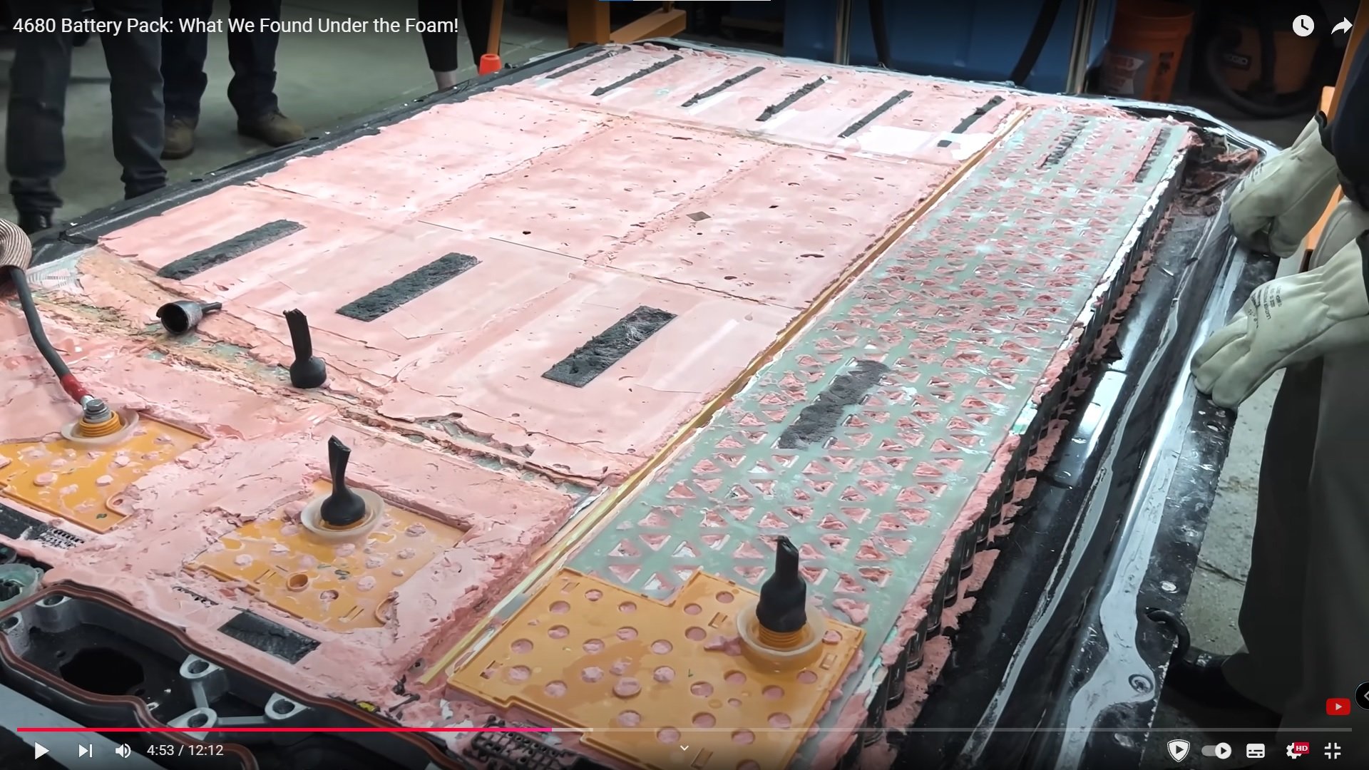

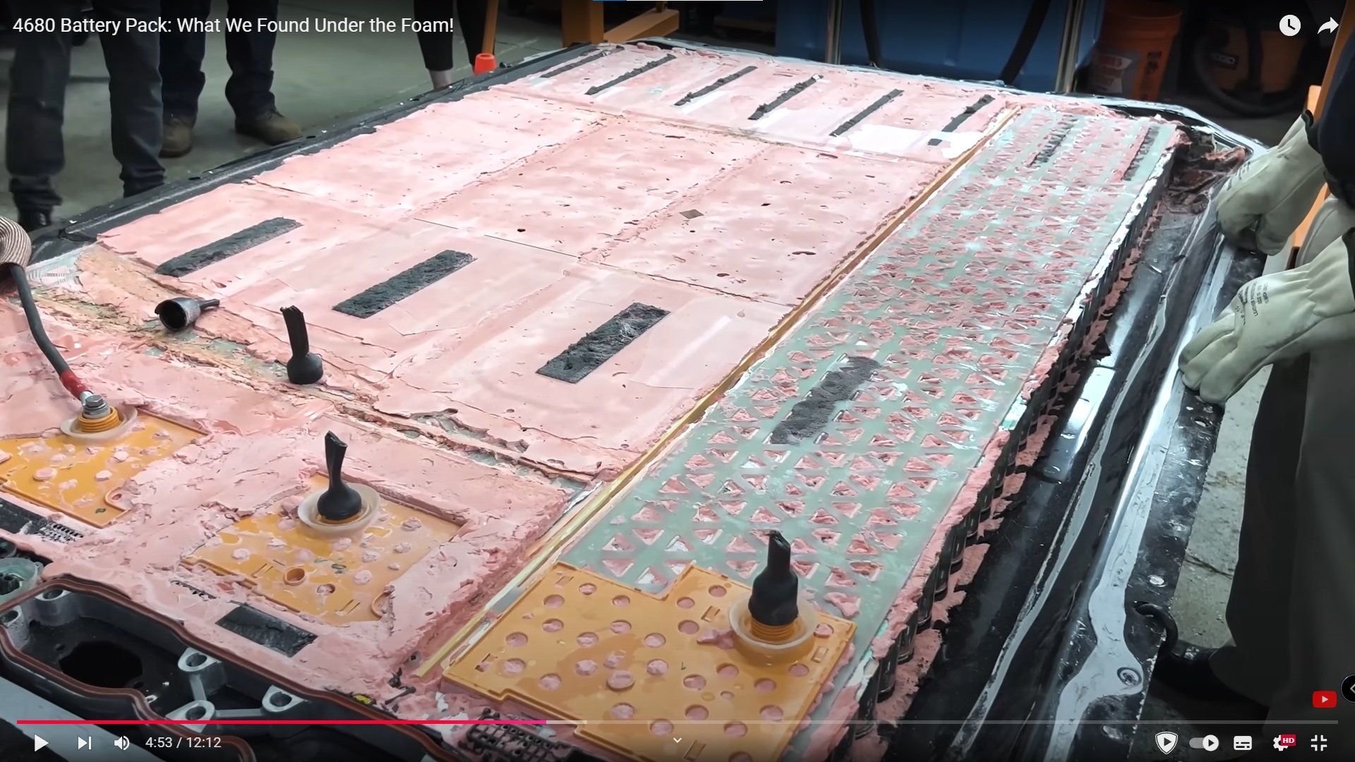

Einfach verkleben, wie die Smartphone Hersteller. Da kann man eh nur die Packs tauschen. Btw. das sind eure 4680 Batterien im Model Y.
Und ja, ein Rentner Screenshot von Youtube. Anbei die Quelle:
