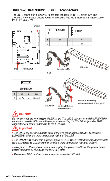

Welchen Anschluss hast du den genommen, die RGBs von der AquaFusion sind 5V und die meisten RGB Anschlüsse haben 12V, der JRAINBOW1 Header sollte passen, steht auch so im Handbuch:
Ich habe den dafür vorgesehenen JRAINBOW1 verwendet.
