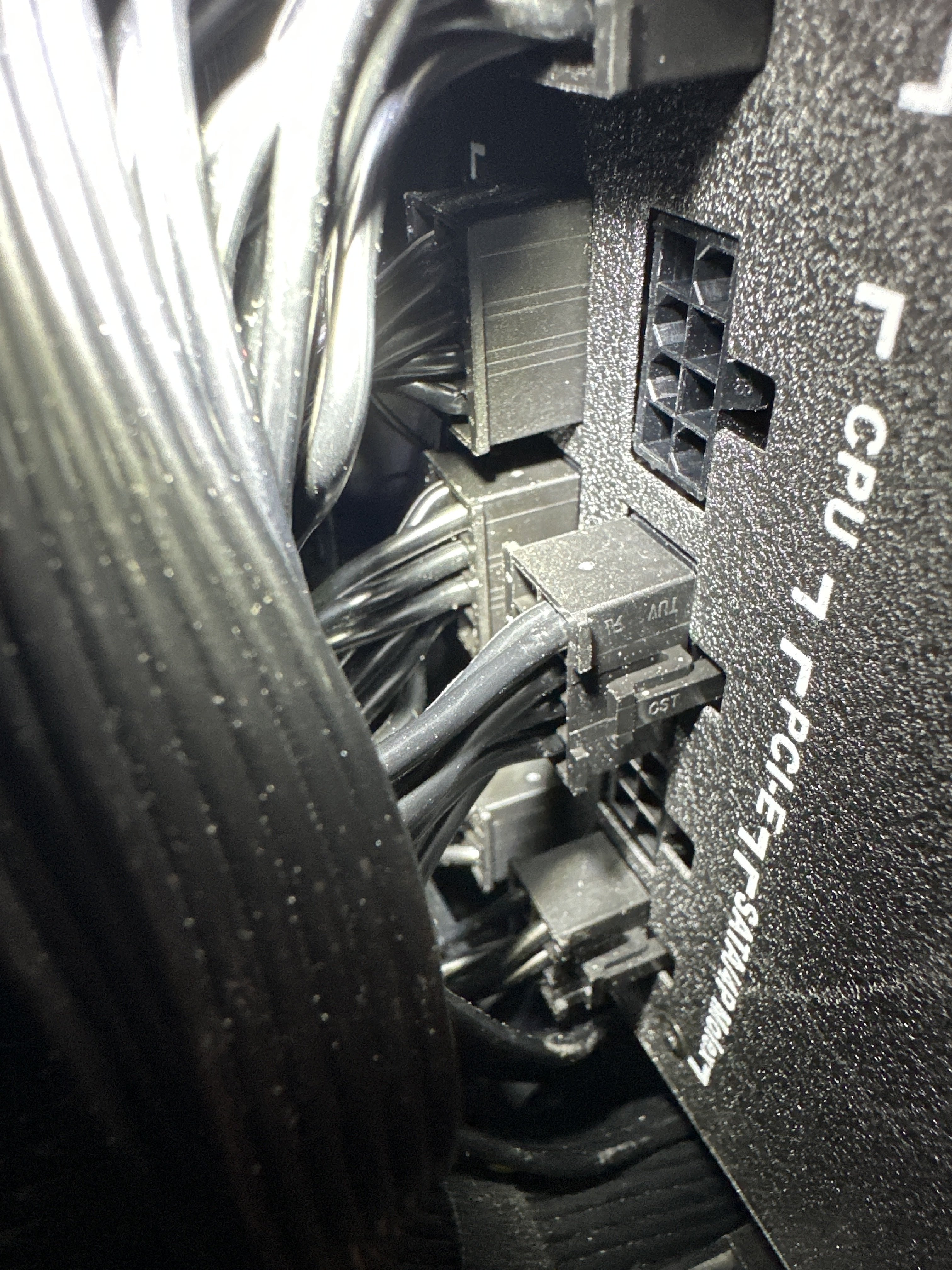

Moin , habe oben genanntes NT, da möchte ich nun meine neue Sapphire Nitro+ RX 7900 XTX anschließen, jedoch hat dieses Netzteil nur 3x 6+2 PCIe Y-Kabel dabei, ich sehe kein einziges ohne Abzweigung ?

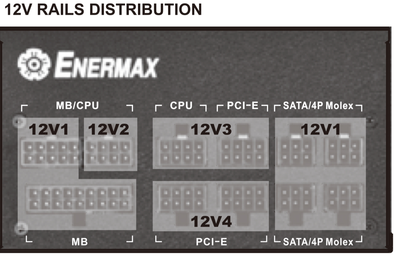

Habe nun 2 davon an 12V4 und eins an 12V3. CPU ist an 12V2.
Klappt das so?

und wo ist das problem? 3 kabel vom netzteil für 3 anschlüsse an der graka, aufgeteilt auf 2 rails, ist doch alles gut so?
Ein unterschied hab ich bei den PCIe Kabeln die ins NT gehen nun gesehen, eins ist an allen 8 Pins belegt, die anderen nur auf 7 Pins, soll ich das mit den vollen 8 Pins aufs einzelne 12V3 Rail stecken?
Dachte wegen Leistungsdurchfluss usw wäre ein Abzweiger Kabel Mist?
foto? das sollte alles gleich belegt sein, das gibt der standard vor.
bei 3 kabeln und 3 anschlüssen musst du doch gar nicht die y-verzweigung nutzen - was soll da mist sein?

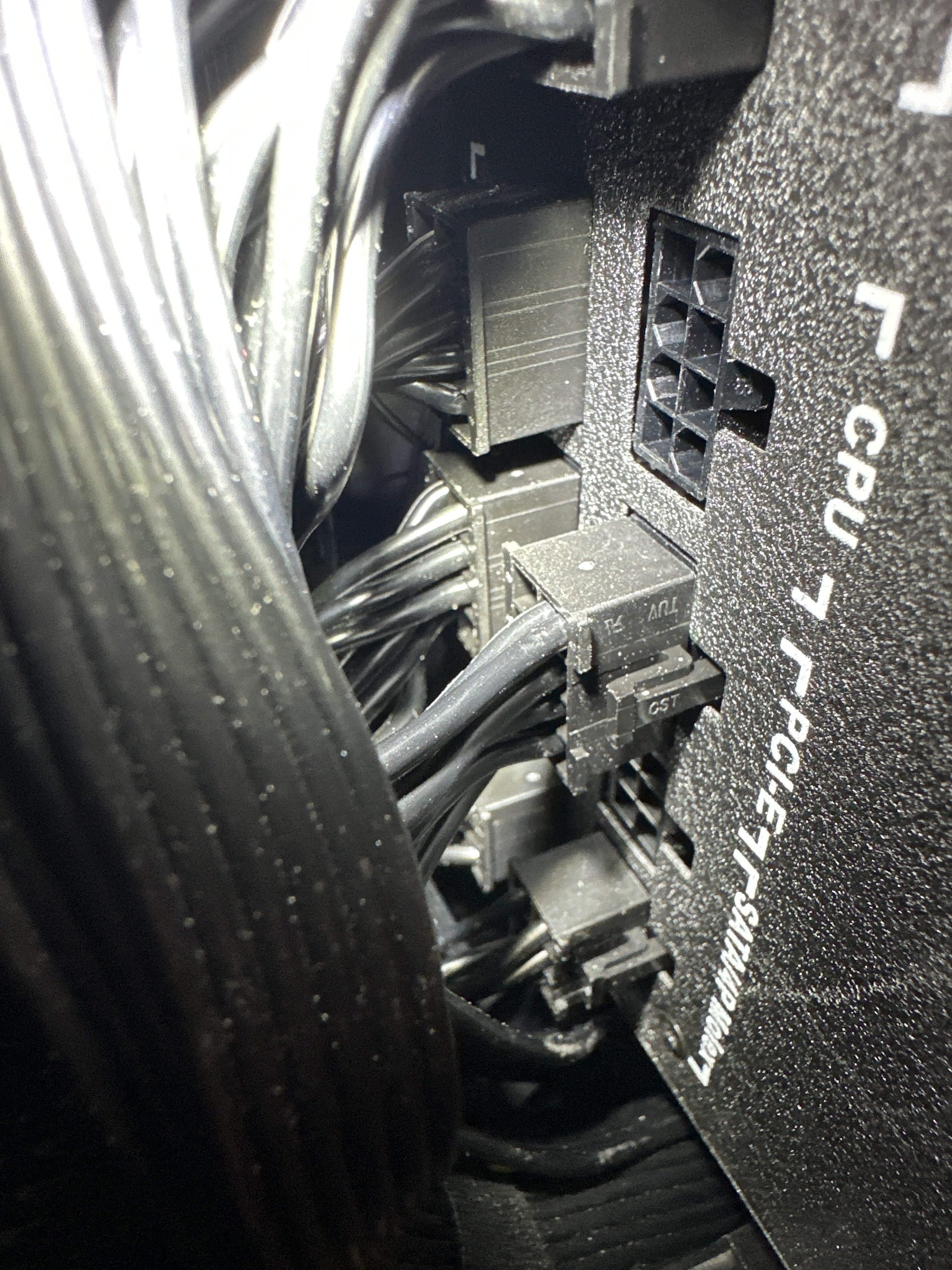

Obere pin ist bei 2 Kabeln frei, bei einem nicht .
Achso also nutze ich 3 Y-Kabel ohne die Abzweigung und das passt für die XTX ?

Genau das Netzteil habe ich auch , aber mit 850W
Habe nun einfach 3 Kabel genommen, Abzweigung hin oder her, davon nutze ich keine. Dann passts ?
Man man man, das ist aber n Haufen an Kabel die da an die Graka gehen 😅
Gehe bitte sicher, dass die Kabel vollständig im Netzteil sitzen. Sieht auf dem Foto zumindest schräg eingesteckt aus. Sowas kann zum Brand führen!
Hab noch mal alles nachgedrückt 👍 danke für die Info
Hat nun alles geklappt danke :)
