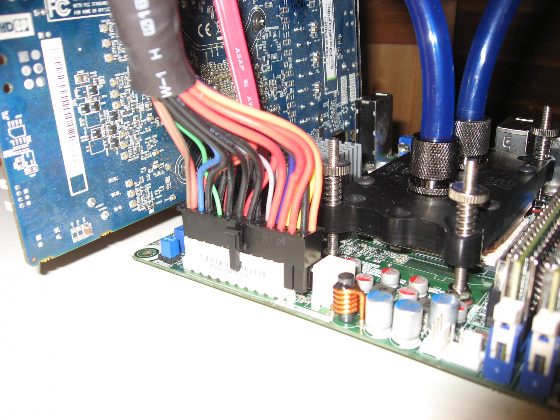

Also ich bin mir ganz sicher das es keine Soll-Bruchstelle oder ähnliches gibt, aber eine andere Möglichkeit gäb es noch, da auf der einen Seite des Steckplatzes auf dem Mobo keine Bauteile sind. Ich könnte 4 Pins überstehen lassen und da würde ich wieder interessieren welches sind das. Ich weiß ich kann Google benutzen aber trotzdem wollt ich ragen ob jmd. sicher weiß, welche Pins die unützen auf einem 20 Pin Mobo sind.
Und der ATX Adapter 20 Pin Stecker auf 24 Pin Buchse würde schon garnicht mehr in mein Case passen.
Nameless

Okay, vielen Dank !!!
