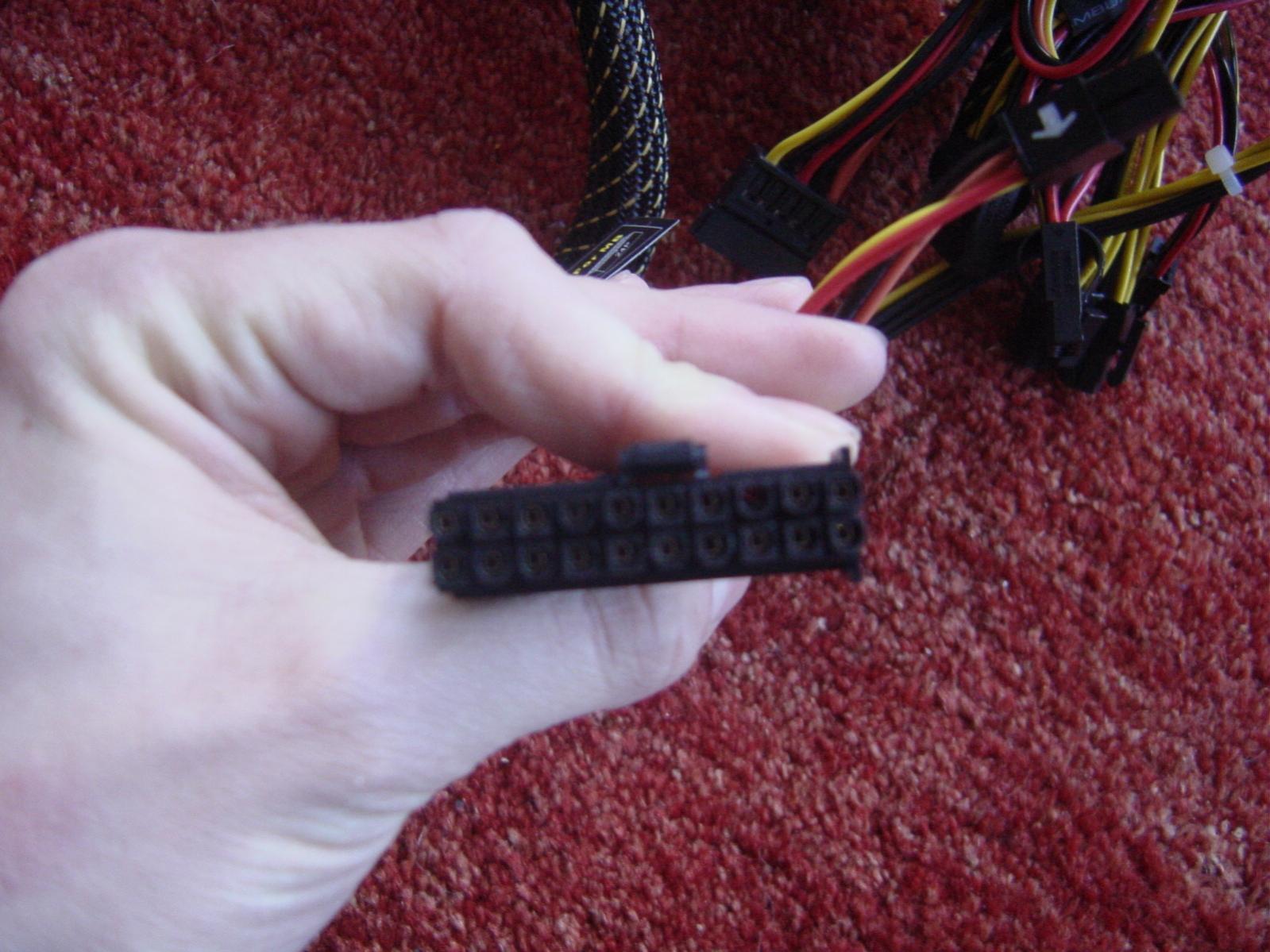

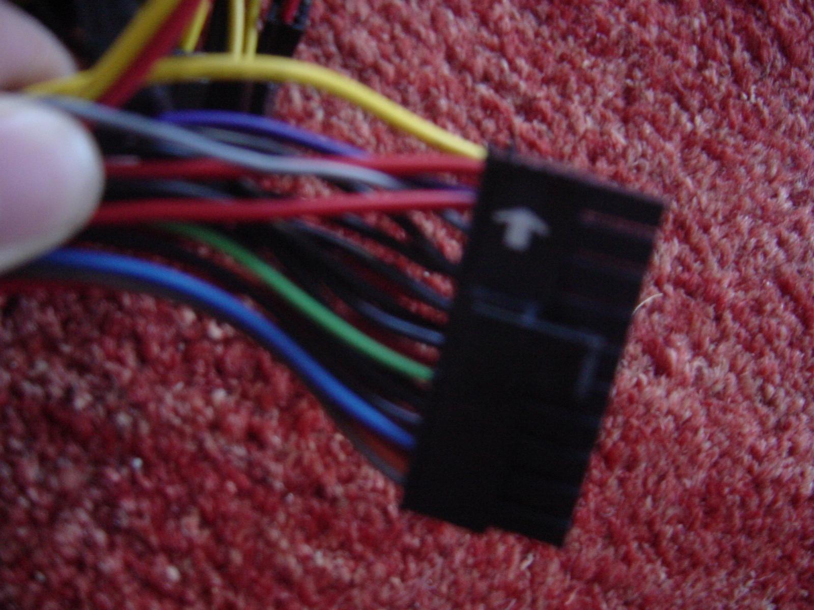

Danke für eure schnellen Antworten :)
habs endlich geschafft zwei fotos zu machen
1) obere reihe, dritte loch von rechts ist leer
2) kabel fehlt, bei meinem alten Netzteil sollte hier ein weißes sein

da fehlt kein Kabel, das ist schon richtig so. Früher war dort der PIN für - 5Volt. Minus 5 Volt werden heute bei modernen Boards nicht mehr gebraucht. Die Leitung an PIN 20 müsste also fehlen.
Da hat jemand das gleiche Problem mit einem anderen neuen Netzteil
Jau der Pin 20 ist schon ewig nicht mehr benutzt. Wenn du keine Uralt System hast sollte es funzen. (Ahtlon XP aus der Signatur bin ich mir allerdings nicht sicher)
Da du allerdings nicht kaputt machen kannst, steck es drauf und guck ob es geht. Wenn er instabil ist oder garnicht tut dann umtauschen. Wird allerdings schwer überhaupt noch nen Netzteil zu bekommen das den Pin hat.
Ist halt noch ATX 2.0 Spezifikation, in 2.1 und 2.2 gibts den glaube ich nicht mehr.
Hab grad mit der Hotline telefoniert, übrigens sehr sehr flott verbunden und super freundlich, dickes Lob an Enermax, nebenher...
Der nette Mann am Telefon sagte mir, dass die -5V Schiene schon seid Jahren nicht mehr mitgeliefert wird & es sollte an dem Prozessor klappen, quasi einfach mal ausprobieren...
Das werde ich nun erstmal tuen, vielen Dank für die flotte Hilfe :)
Da fehlt doch nix. Das ist ein ganz normaler 20+4pin atx stecker.
Du hast ja kein MSI-Board mit eigenwilliger Creative-SB-onboard-Soundlösung, die sich warum auch immer aus -5V-Potential speiste. Viel Spass mit dem Netzteil, ich kann mich bisher über mein Exemplar nicht beschweren...
