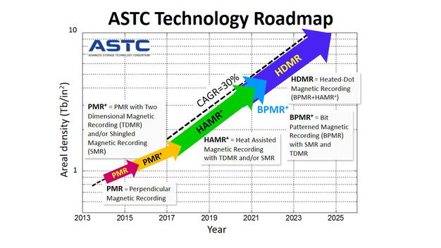

Nun ich gehe von einen anderen Standpunkt an die sache:
Die Roadmap des Branchenverbands ASTC - Foto: ASTC
http://futurezone.at/science/festplatten-mit-100-terabyte-bis-zum-jahr-2025/99.499.152
PMR+ = SMR
und TDMR oder ein mix mit SMR ist fortschritt, alles andere ist ein rückschritt und Festhalten an altbacken.
altbacken = Melken der Kuh ( Kunden ).

Mtechlerin schrieb:
Nun ich gehe von einen anderen Standpunkt an die sache:PMR+ = SMR und TDMR oder ein mix mit SMR ist fortschritt
Die Bilder vom Advanced Storage Technology Consortium sind mir vertraut. Ebenso die Details zu den Funktionsweisen der einzelnen Technologien. Da du offensichtlich bereits das Problem von Korngrößen gelöst hast und kostengünstige Nanolithographie für patterned media beherrscht, als auch zuverlässige Au-NF-Tranducer für Oberflächenplasmonen entworfen hast steht deiner Karriere bei Seagate, HGST, WD und Toshiba ja nichts mehr im Weg.
