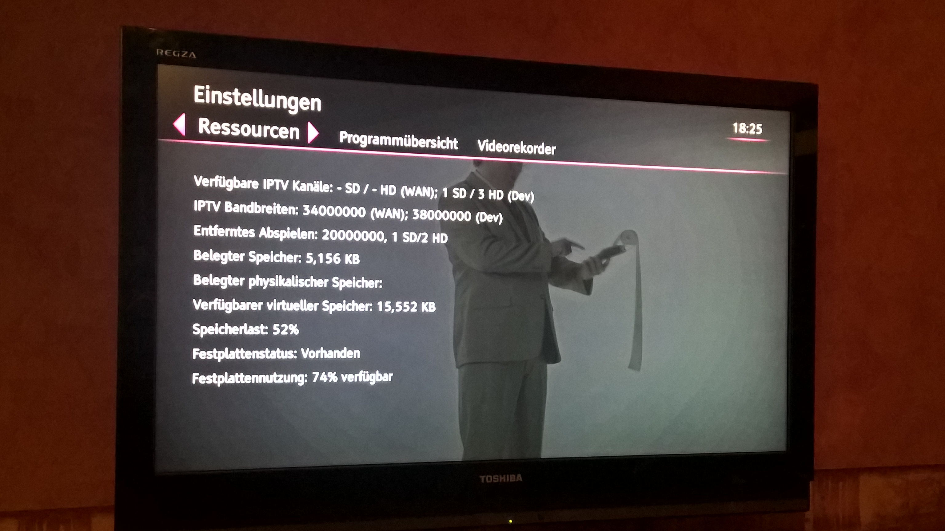

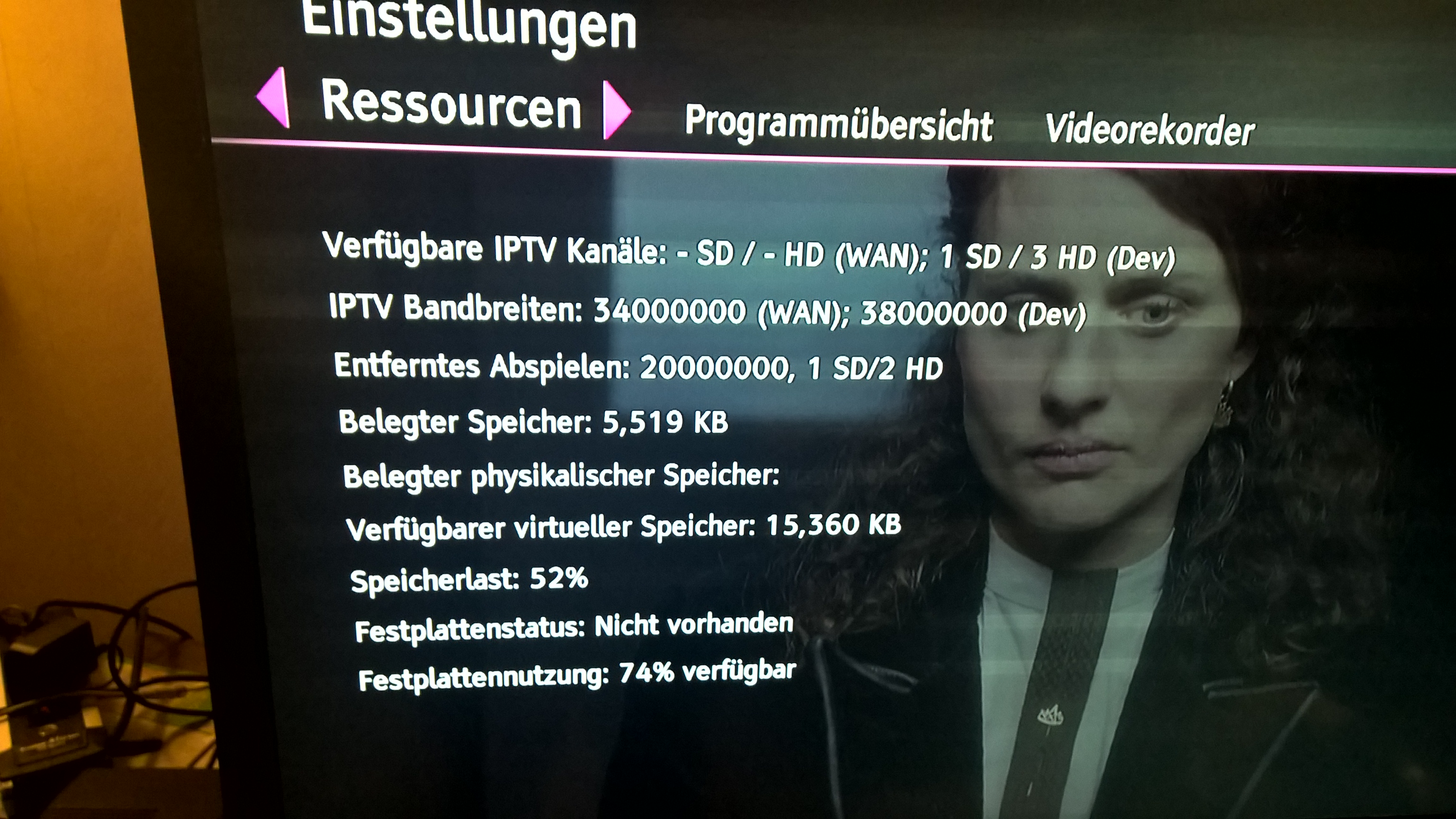

Bei VDSL 50 sollte das theoretisch kein Problem sein. Was sagt denn die Anzahl der möglichen Streams im Receiver-Menü (Einstellungen, Media Receiver, Systemstatus, Ressourcen). Dort dann nach "Laufende IPTV-Kanäle" und "IPTV-Bandbreite" schauen.

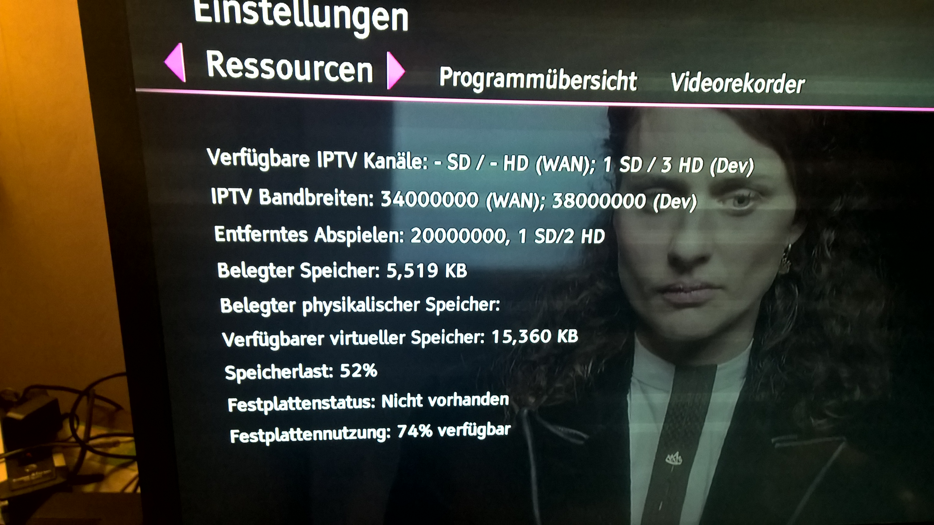

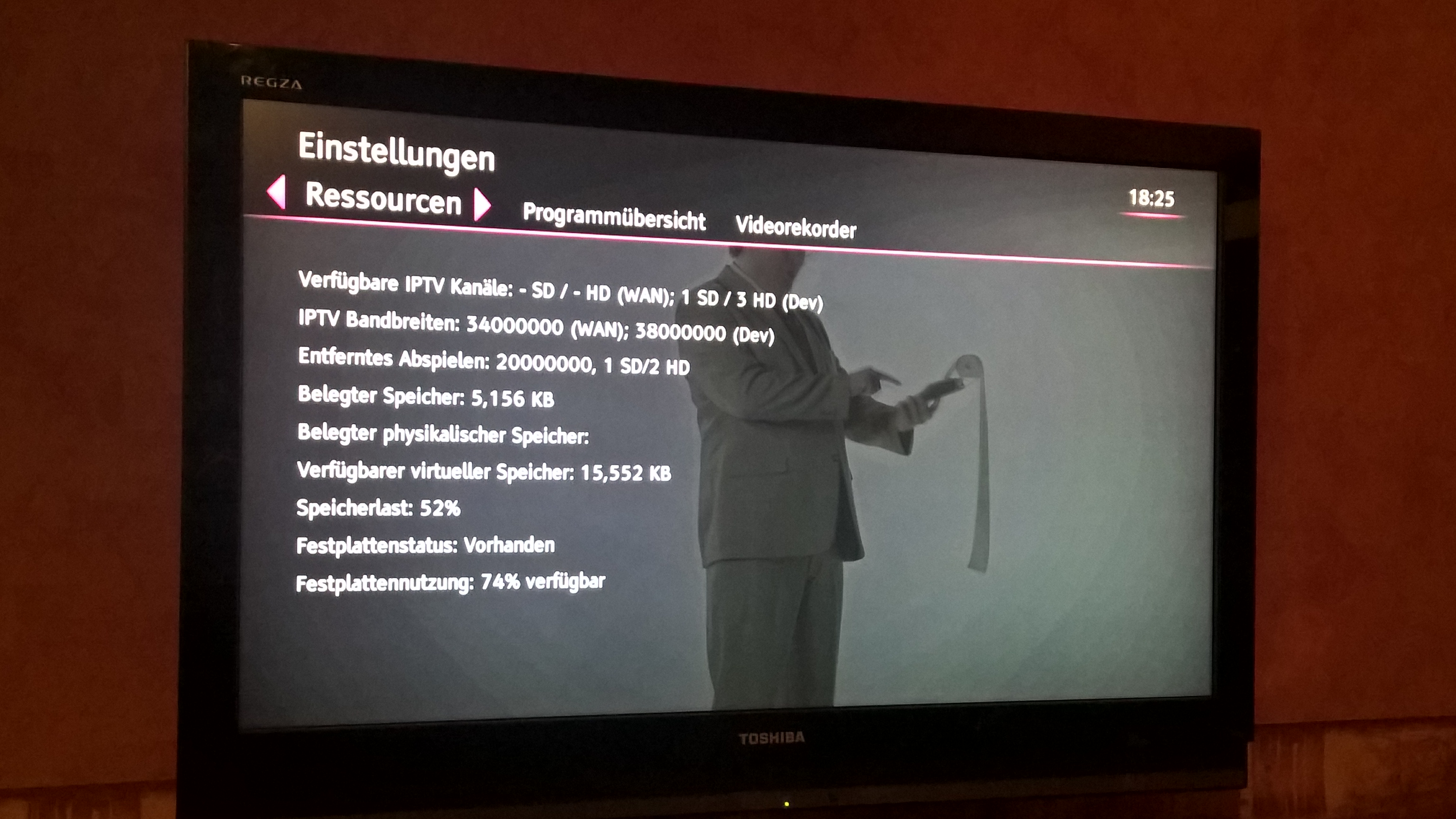

Die Geräte sind über einen Switch (im Speicher) mit dem Router verbunden. WP_20151015_18_22_31_Pro.jpgWP_20151015_18_25_47_Pro.jpg s. Bilder. Sind die Werte i.O. Das Aufzeichnen und Streamen über ein Gerät ging Problemlos, nur sobald das zweite Gerät angeschaltet wird kommt es zu dem Problem.
Dann würde ich das Problem eher beim Switch vermuten. Am besten mal beide zum testen direkt an den Speedport anschließen, um den Switch als Problem auszuschließen.
EDIT: Die Frage ist, ob das wirklich ein Switch oder nur ein Hub ist. Und bei Entertain sollte der Switch auf jeden Fall IGMP v3-fähig sein. Aber das sollte er theoretisch sein, da ihr sonst spätestens 10 Sekunden nach dem Umschalten ein Standbild hättet.
