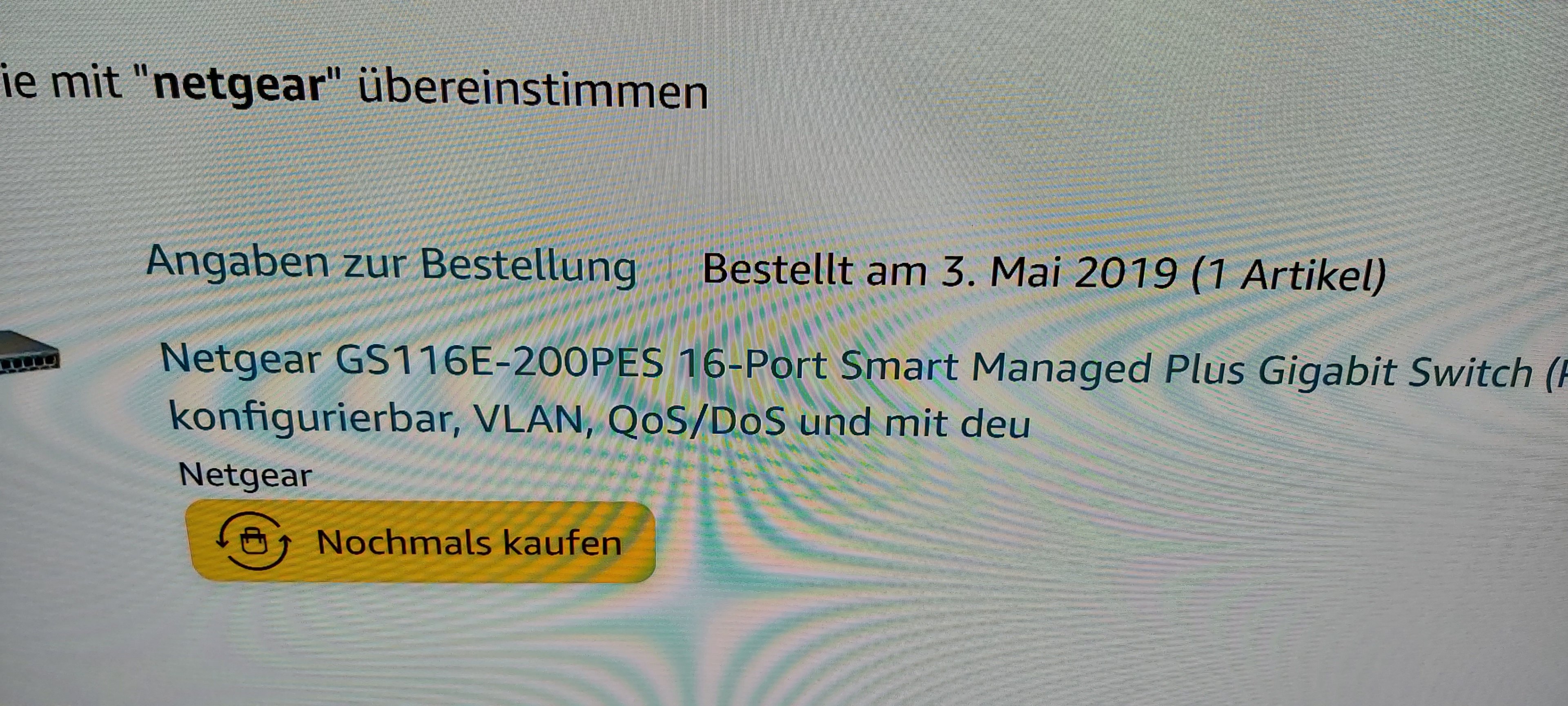

Du hast auch die V2 bzw. PES200 - also eine “alte“ Version des Switches.
Es reicht bei der V3-bzw. PES300-Version des GS1xxE-Switches von Netgear die Option „IGMP-Snooping“ zu aktivieren, damit Datenströme nach einigen Minuten drastisch einbrechen - dafür muss man sogar niergendwo MagentaTV bzw. T-Entertain nutzen oder gebucht oder einen Magenta-Receiver in Nutzung haben.
Das IGMP-Snooping zu aktivieren und an irgendeinem Port etwas erhöhten Datenverkehr (z.B. ein Update oder Download am PC) zu erzeugen reicht bei der V3 des Switches aus, um die CPU nach kurzer Zeit in die thermale Drosselung zu zwingen.
Die älteren V2- bzw. PES200-Versionen funktionieren hingegen dauerhaft einwandfrei und ohne jegliche Einrüche bei Nutzung von IGMP-Snooping (oder eben die rechenstärkeren GS1xxT - Modelle nutzen oder noch besser die von mir genannte Variante von DLink).

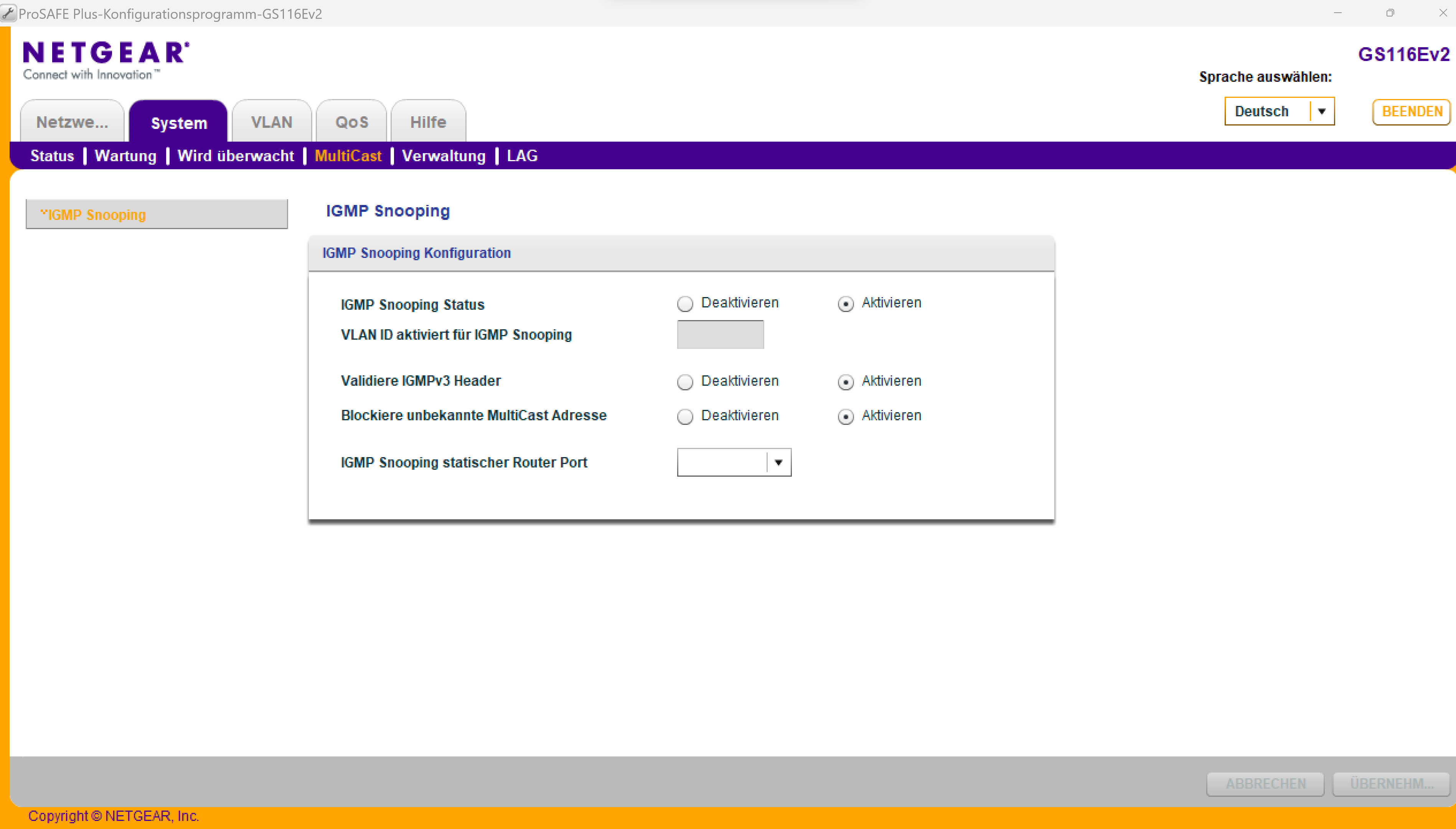

Also ich habe den Netgear GS116E jetzt so eingestellt
Kann jetzt Drucken auch wenn Entertain läuft
Soll ich den switch trotzdem ersetzen durch einen anderen?

Ps: ich habe wohl auch den älteren besseren Switch gekauft

Bist du sicher, dass du an der Fritzbox einen der Ports benutzt, die für Entertain vorgesehen sind? Hast du das in der AVM Doku gescheckt? Achte darauf, die Info für die richtige Fritzbox abzurufen, das ist von Box zu Box verschieden. Wenn du den falschen Port benutzt, dann passiert genau das, was du jetzt siehst.
Und hast du endlich mal präzise überprüft, wo überall in deinem Netz der Multicast Stream ankommt?
