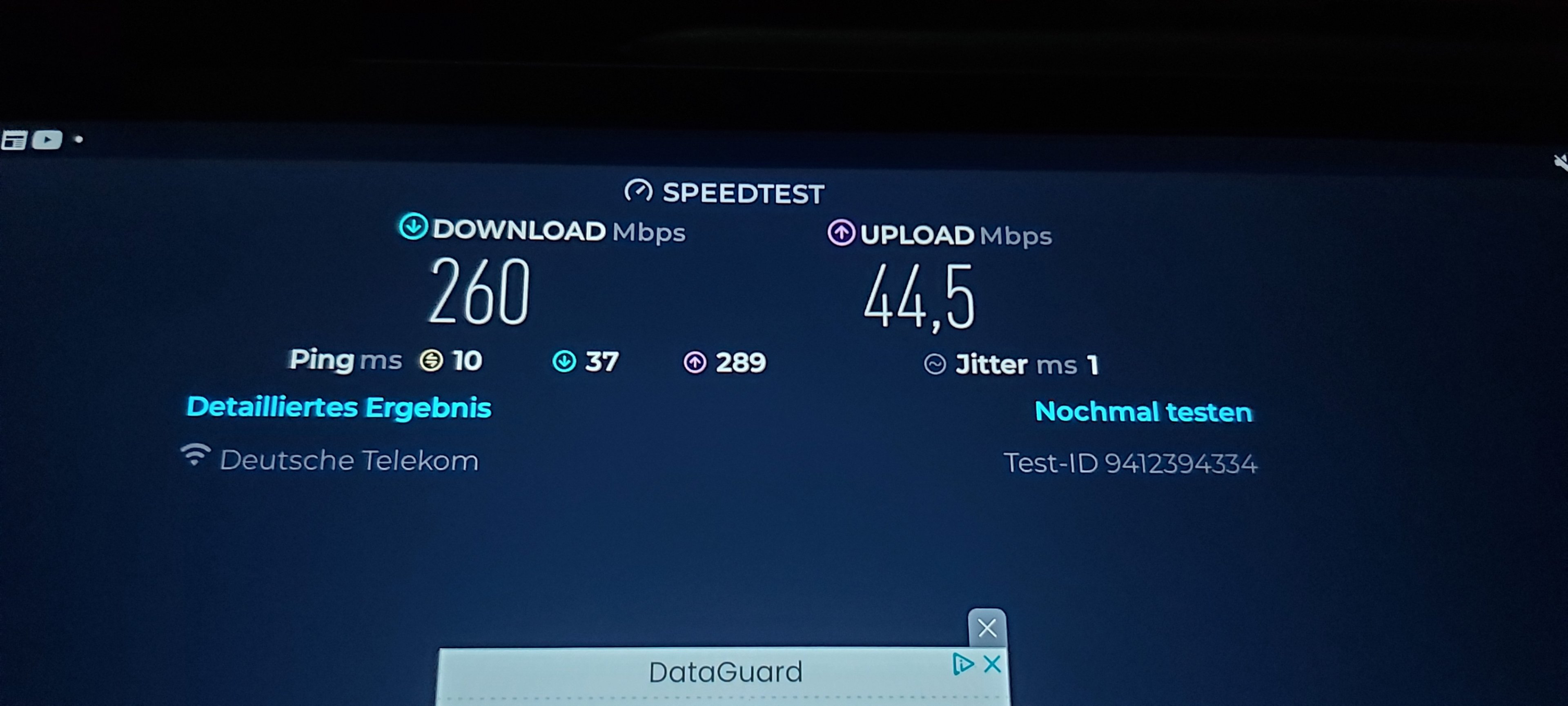

Ein Bild habe ich noch gemacht vom Speedtest mit einem Tablett das per WLAN läuft
Der Entertain Receiver ist per Kabel direkt an Port 3 an der Fritzbox ohne Switch dazwischen
