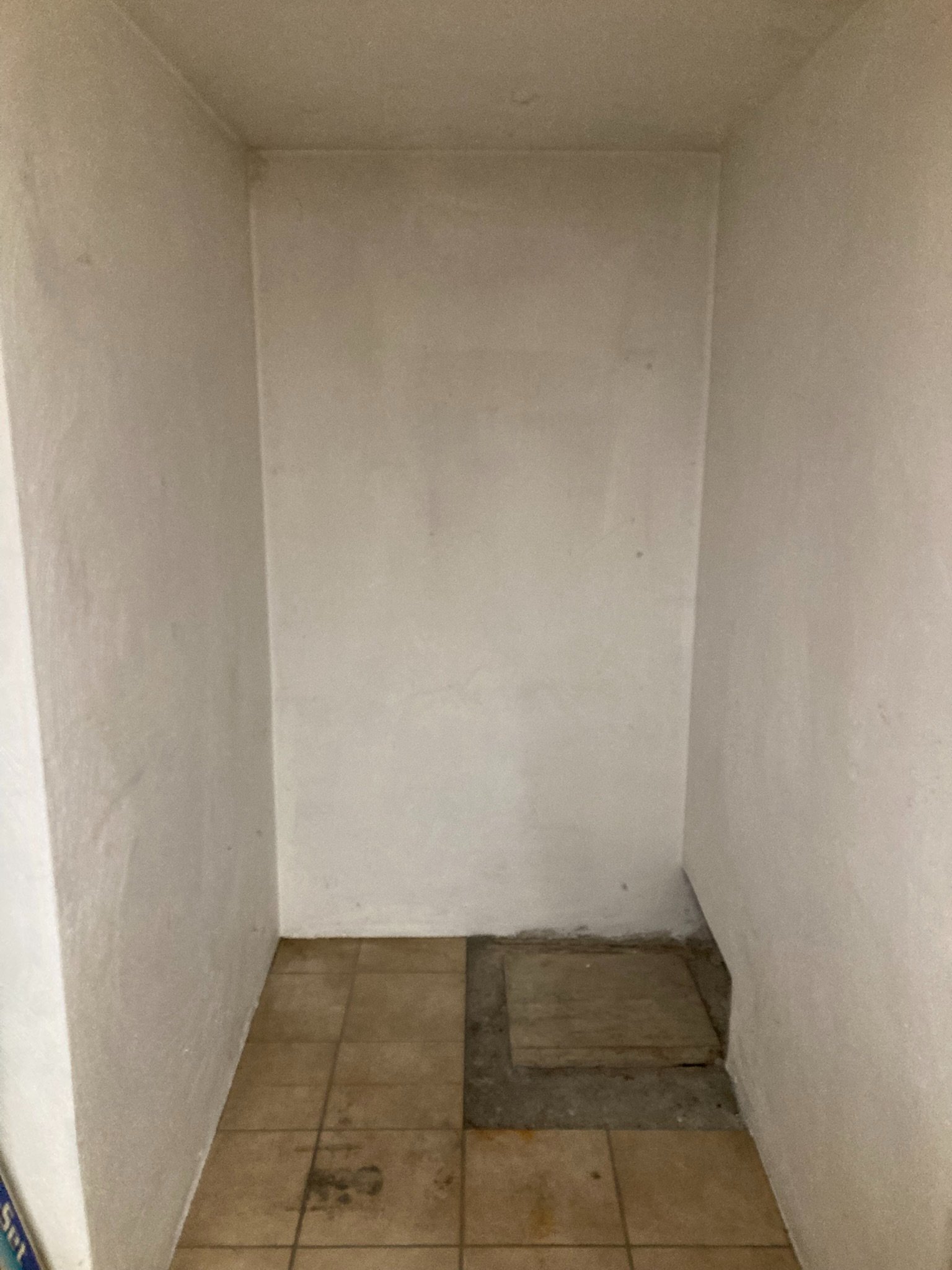

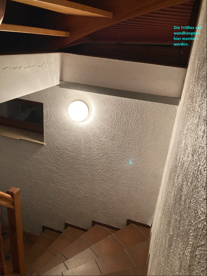

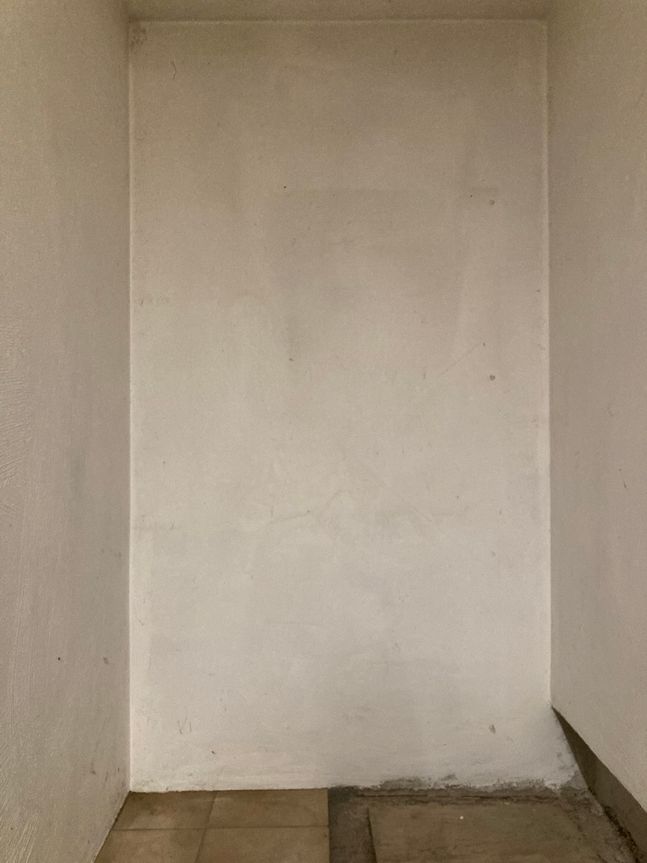

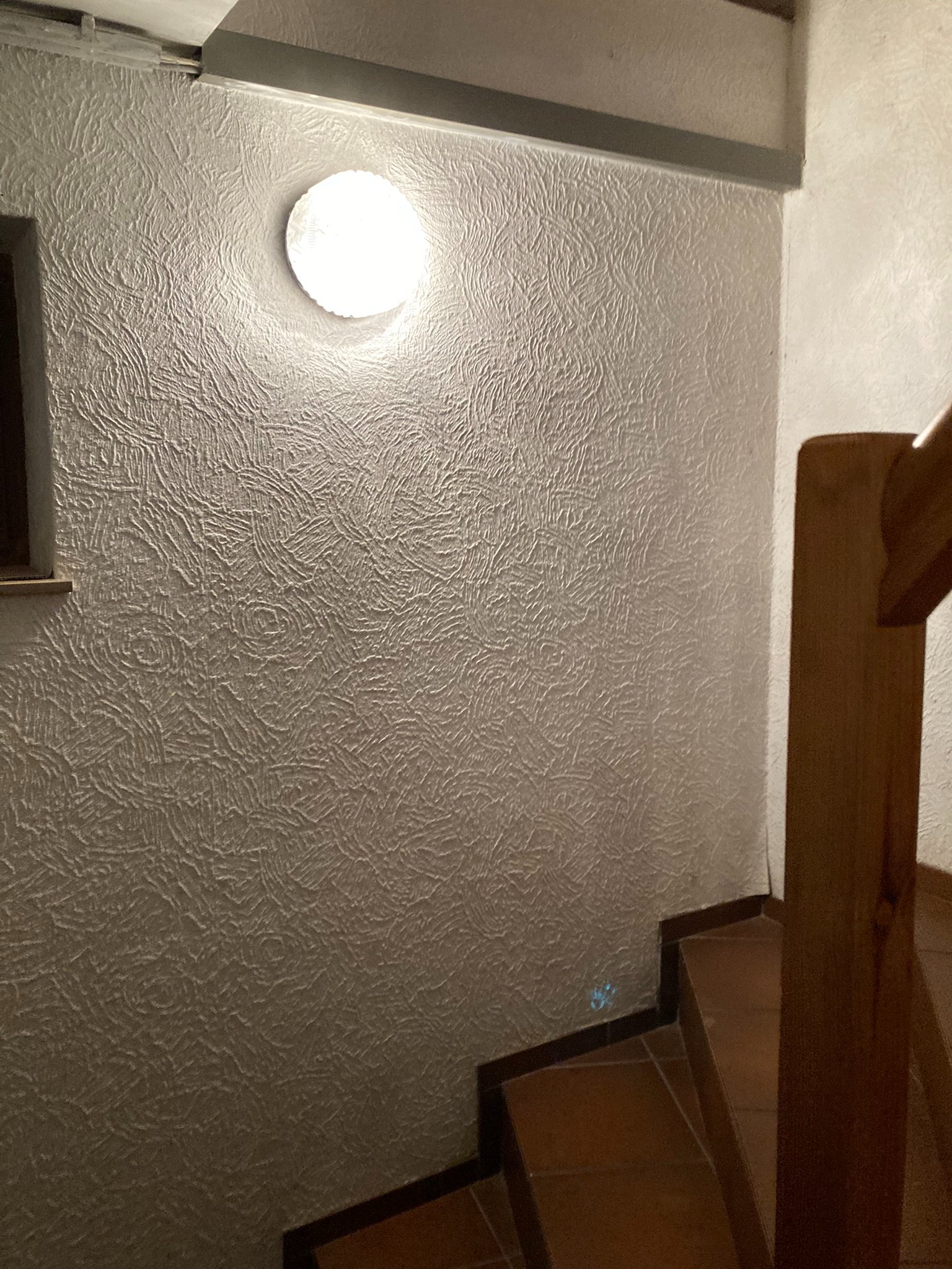

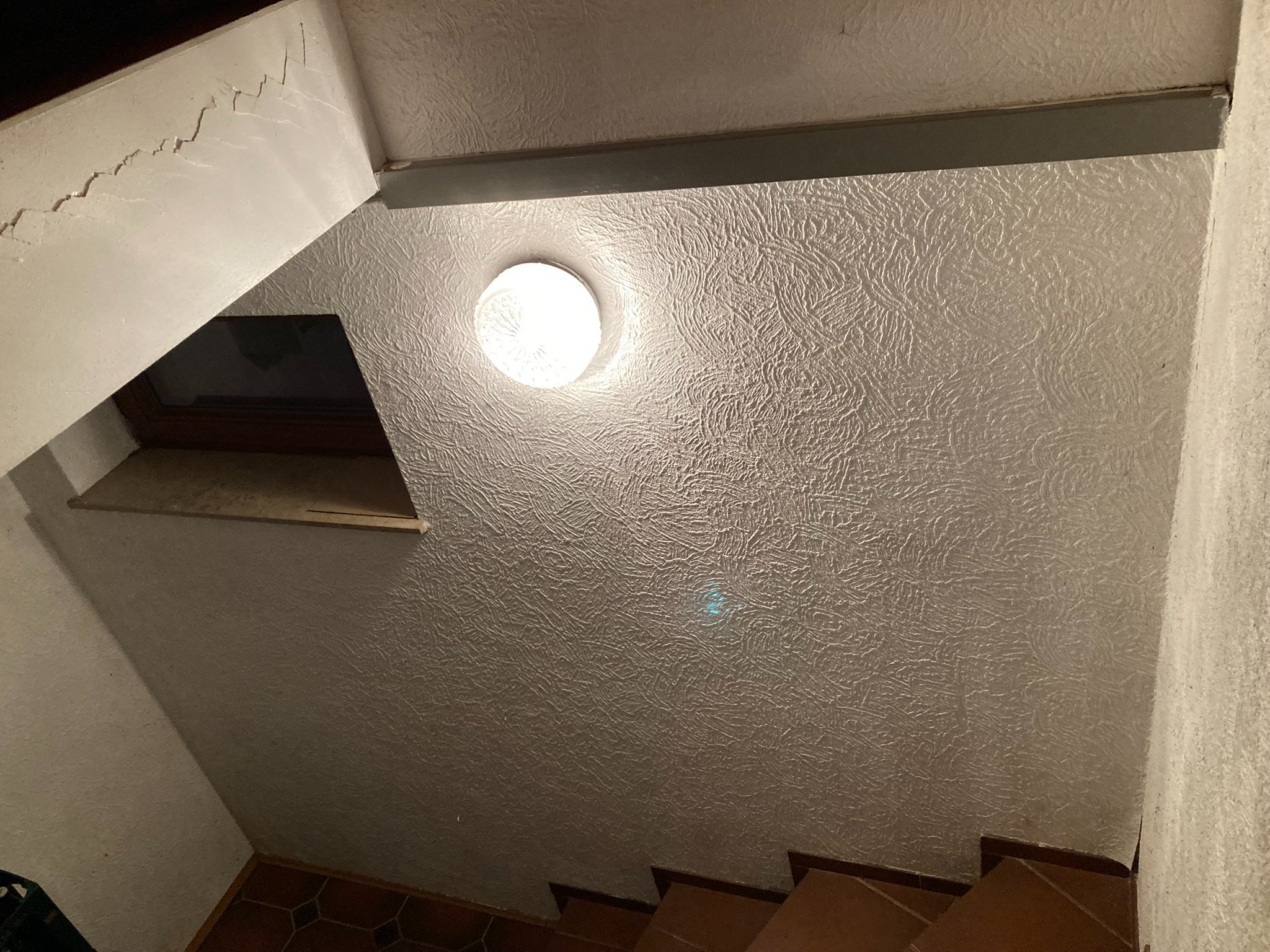

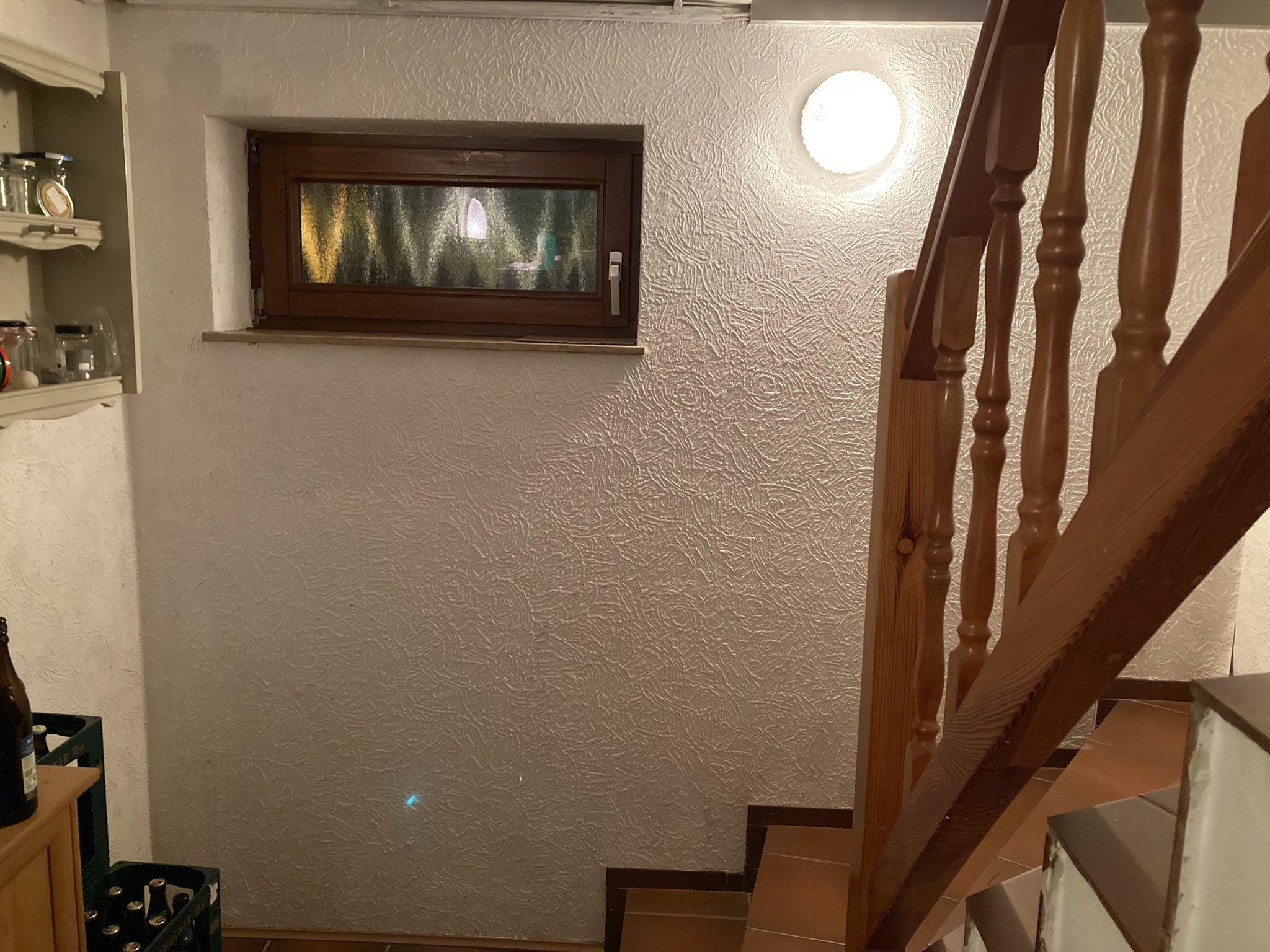

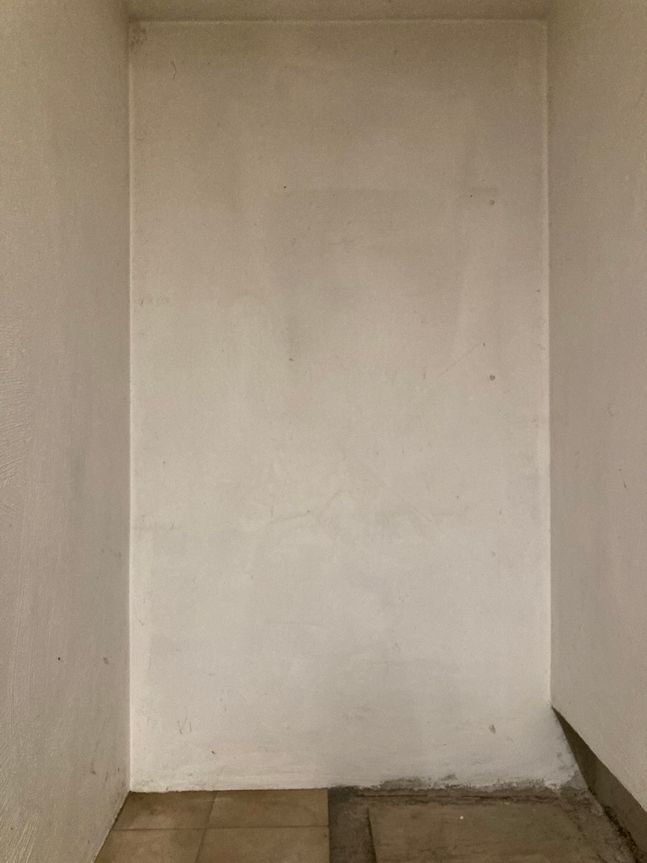

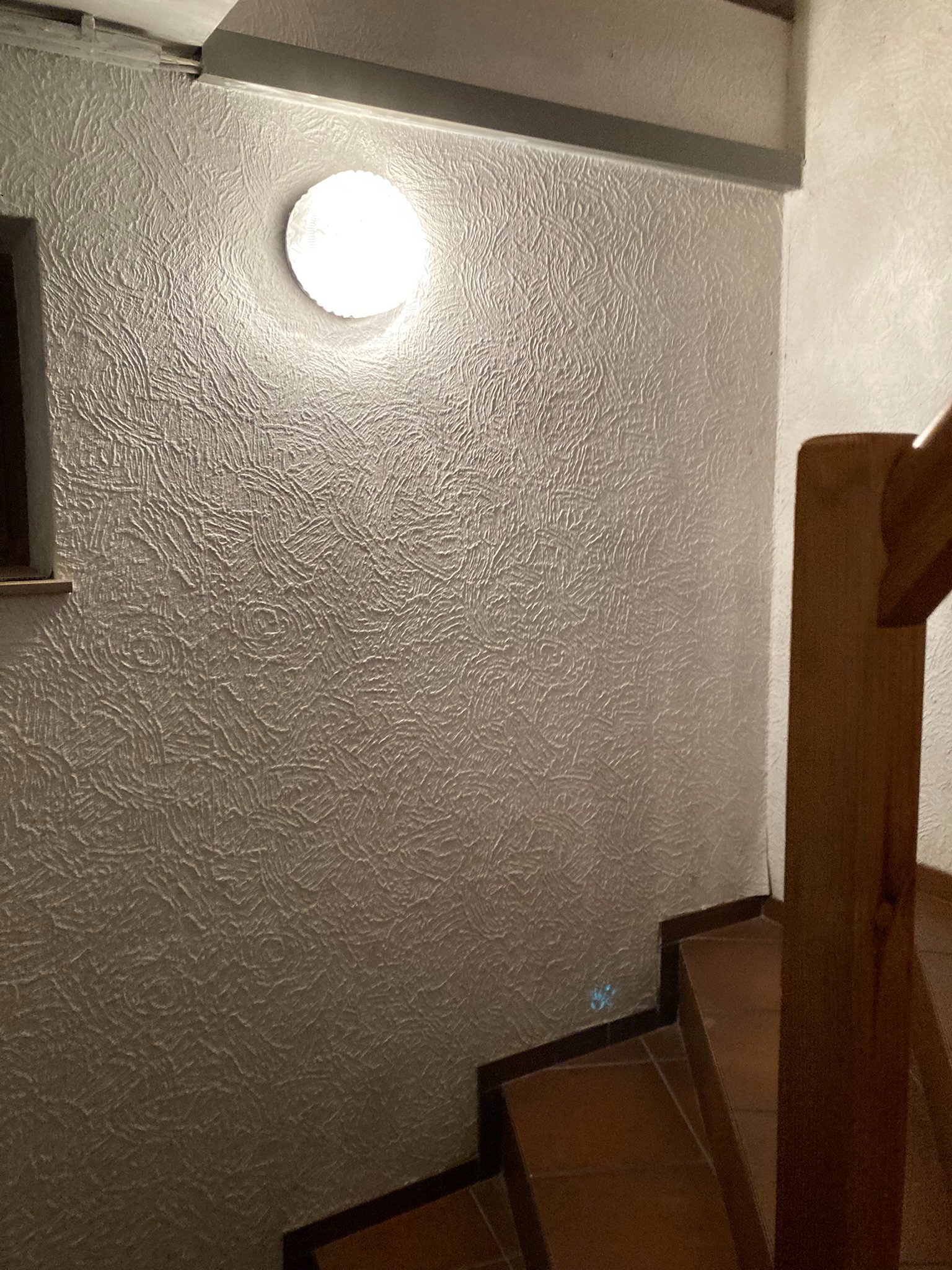

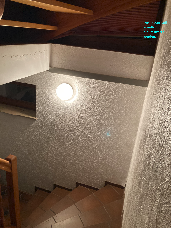

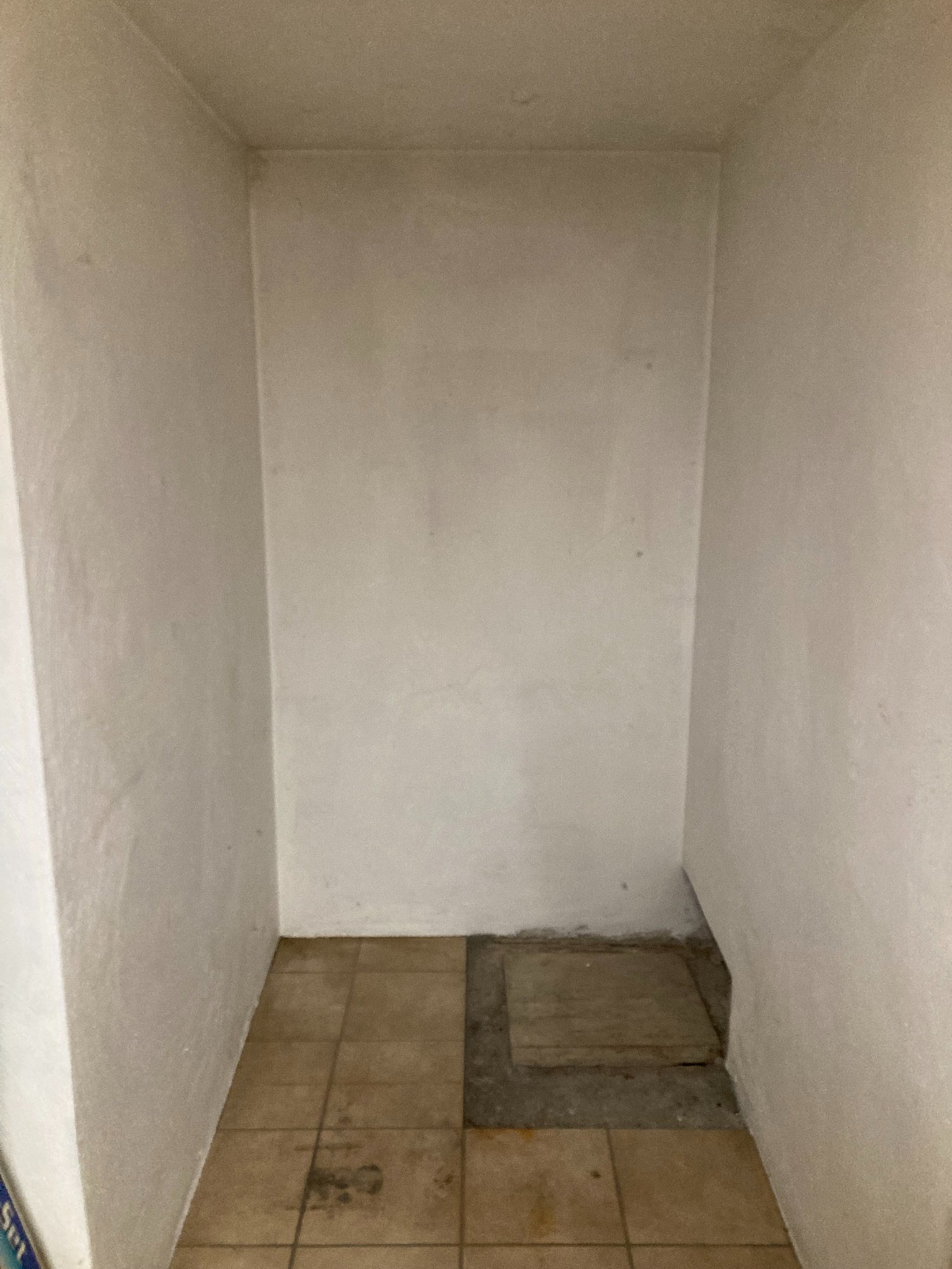

ich stehe vor einer wichtigen Entscheidung und hoffe auf eure Meinungen und Erfahrungen. Bei uns werden durch die NetCom BW FTTH-Glasfaseranschlüsse ermöglicht. Der Glasfaseranschluss soll im Keller realisiert werden. Nun geht es mir um den idealen Standort für den Glasfaser-HÜP (Hausübergabepunkt) und das Netzabschlussgerät in unserem Elternhaus. Ich bin mir da zwischen 2 Platzierungsmöglichkeiten unsicher. Ich habe dazu bereits mit einem Elektriker gesprochen, aber die Meinungen von Befragten gehen auseinander.
Rahmenbedingungen​
  • Das Haus hat keinen separaten Technik- oder Hauswirtschaftsraum.
  • Es gibt aktuell keine Steckdosen an den potenziellen Standorten, aber in beiden Varianten befindet sich ein Stromverteilungskasten in der Nähe, aus dem man sich Strom holen könnte.
  • Zwischen beiden Platzierungsmöglichkeiten gibt es eine Wand - in der auch in ungefährer Reichweite der Strom-Sicherungskasten ist.
  • Der Router soll an der Wand montiert werden, um eine bessere WLAN-Abdeckung im 1. Stock zu ermöglichen.
  • Vom Router wird ein Netzwerkkabel hoch in den 2. Stock zum Computer geführt (mittels Kabelkanal).
  • Eine zusätzliche Netzwerkdose wird im Wohnzimmer installiert, um Fernseher oder einen späteren Access Point anzuschließen.
Meine Fragen:​
  1. Ist es sinnvoll, die gesamte Glasfasertechnik (HÜP, ONT) direkt an bzw. in der Nähe der Treppe zu platzieren, oder wäre das unpraktisch?
  2. Wäre der leere Raum direkt nebenan zukunftssicherer, weil dort mehr Platz für Erweiterungen ist, oder ist die kompakte Lösung an der Treppe langfristig besser?
  3. Hat jemand Erfahrung mit einer ähnlichen Entscheidung und kann mir eine Empfehlung geben?
Wenn ihr die Bilder betrachtet, welche Platzierung würdet ihr eher in Erwägung ziehen? Falls alles im Kellerflur nahe der Treppe installiert wird, müssten wir keine zusätzliche Steckdose in den Nebenraum verlegen, da der Router dort wandhängend platziert werden soll. (Ja, Access Points in jedem Stockwerk wären optimal, aber diese sind kostspielig, und meine Eltern sind momentan nicht bereit, diese Investition zu tätigen.)
Wenn der Glasfaseranschluss im leeren Raum platziert wird und der Router wandhängend an der Wand der Treppe zum 1. Stock, muss ein Netzwerkkabel durch die Wand verlegt werden, um die Verbindung herzustellen.
Die Lösung sollte zudem zukunftsfähig sein, sodass bei technischen Erweiterungen noch ausreichend Platz vorhanden ist.
Bin für jeden Ratschlag und Meinung mega dankbar! ;)

Der leere Raum bietet sich geradezu an.
Wäre meine Wahl.
Moin, ich wäre derselben Meinung wie xammu.
Die oberste Prio ist wohl zukunftssicher und das spricht für den leeren Raum. Das Kabel zu verlegen, ist minimaler Aufwand, da du ja mit einem Elektriker im Austausch bist und das für ihn kein Problem sein soll. Solltest du es selber machen wollen, ist es auch kein Problem.

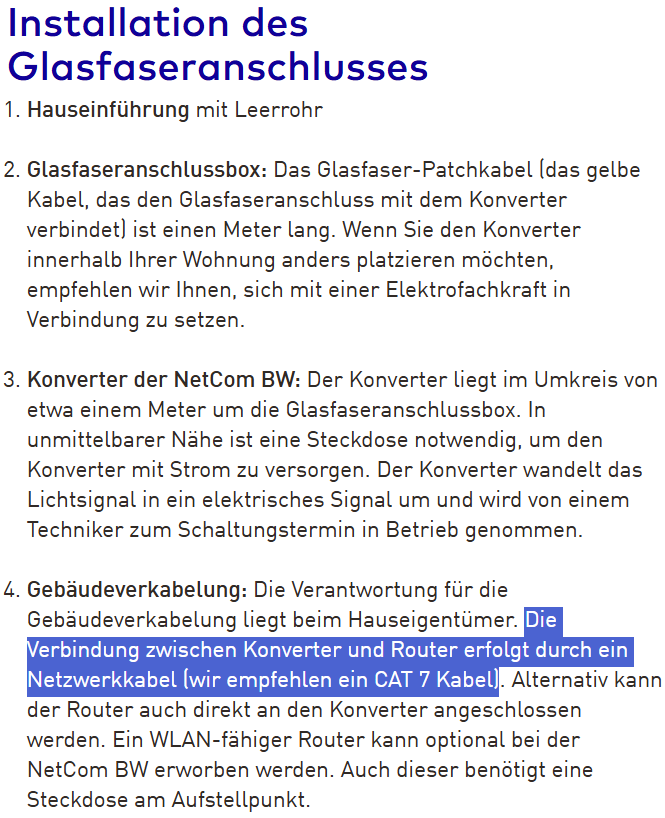

Bezüglich der Verbindung von ONT zum Router wurde mir vorgeschlagen, das mittels einem hochwertigen CAT 7 Kabel zu machen.
Sieht halt blöd aus mMn.
Den HÜP dorthin wäre halt unauffällig. Beachte, das der HÜP in der Regel dorthin gesetzt wird, wo das Rohr ins Haus reinkommt. Verlegung von Glasfaser innerhalb vom Haus ist das kleinere Problem, damit ist der Standort ONT/Router auch zweitrangig.

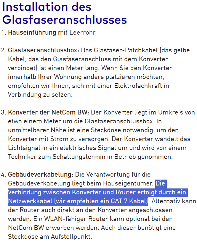

Cat7 ist völlig in Ordnung für sowas. Solang du dich auf Gigabit beschränkst würde sogar Cat5 reichen.
@rezzler das sind wirklich gute Punkte, die mir eine neue Perspektive auf meine Planung geben.
Du hast wahrscheinlich recht – in der Nähe der Treppe könnte das nicht optimal aussehen. Ich tendiere daher dazu, den HÜP in dem ungenutzten Raum installieren zu lassen. Von dort könnte man dann durch die Wand bohren, um die Kabel für den Router zu verlegen.
Was die Leitungswege angeht, spielt es – wie du schon sagst – letztendlich keine große Rolle. Der Elektriker meinte ebenfalls, dass beide Optionen möglich wären und er da flexibel ist.

Wenn du aktuell aber keine Infrastruktur hast dann würde ich wohl auch den leeren Raum dafür nutzen und von dort einmal neu aufbauen.
Die Treppe würde ich eher meiden. Da kann man schnell mal hängen bleiben und unabsichtlich was kaputt machen

Sofern wir eine Glasfaser selbst dahin ziehen möchten, müssten wir das dann selbst erledigen und auch die Kosten dafür tragen, sofern ich das richtig verstanden habe. Die NetCom BW empfiehlt immer ein Netzwerkkabel zu verwenden. Spricht da etwas dagegen?
Genau das habe ich mir auch gedacht und halte ich für ein Pro-Argument für den leeren Raum unter unserer Treppe zur Haustür. Ich habe lange überlegt, ob es nicht sinnvoller wäre, die gesamte Glasfasertechnik so nah wie möglich am Standort des Routers zu installieren – dieser hängt ja ohnehin an der Wand. Den Router haben wir vor allem deshalb dort platziert, weil ich eine LAN-Verbindung benötige. Aufgrund der baulichen Gegebenheiten wäre es schwierig, ein Kabel vom Wohnzimmer in den zweiten Stock zu verlegen, zumal auch eine gewisse Distanz dazwischen liegt. Unser Haus verfügt leider über keine Innenverkabelung, und wegen der Fußbodenheizung sind die Elektriker besonders vorsichtig.
Danke für die Meinung @cptlars

Ja grundsätzlich ist das richtig was die schreiben.
Du müsstest dann also dein converter/Modem in dem leeren Raum aufstellen. Von dort benötigst du dann eine Netzwerk Verbindung zum Router (WAN Port)
Damit haste immer noch kein Netzwerk im 2 OG.
Ich würde also in dem leeren Raum Modem und Router aufbauen und dann von dem leeren Raum ein Kabel (lieber 2 man weiß ja nie) in jeden Raum im Haus. Dann hast du deine zukunftssichere sternförmige Verkabelung.

Dann informieren wir die Tiefbaufirma, dass sie den Wanddurchbruch für die Glasfaser im derzeit ungenutzten Raum vornehmen soll - wenn das hier einige User mir empfehlen können.
