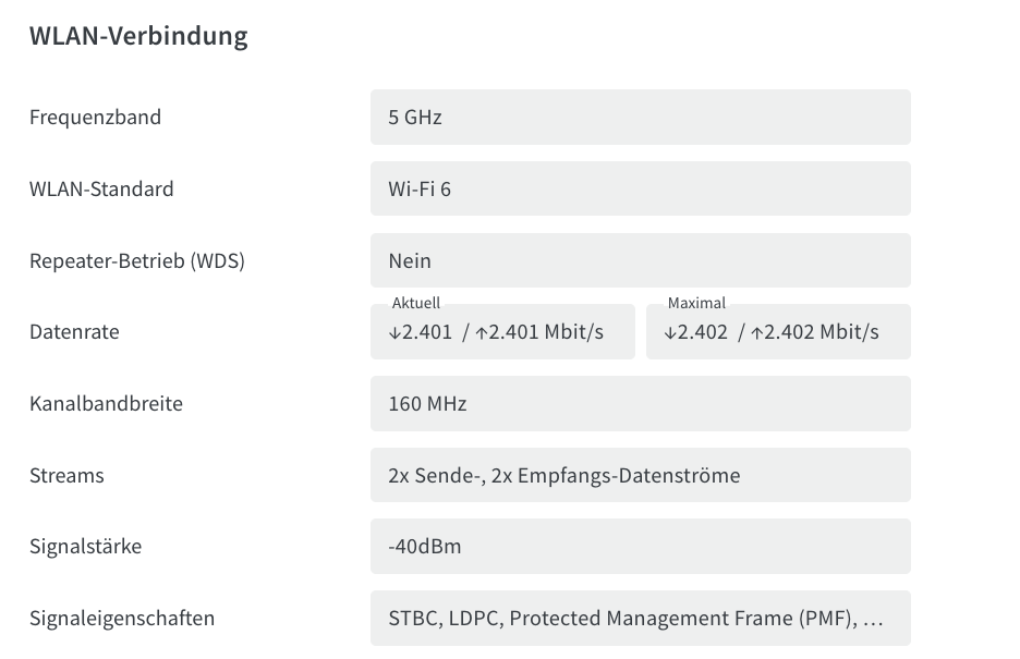

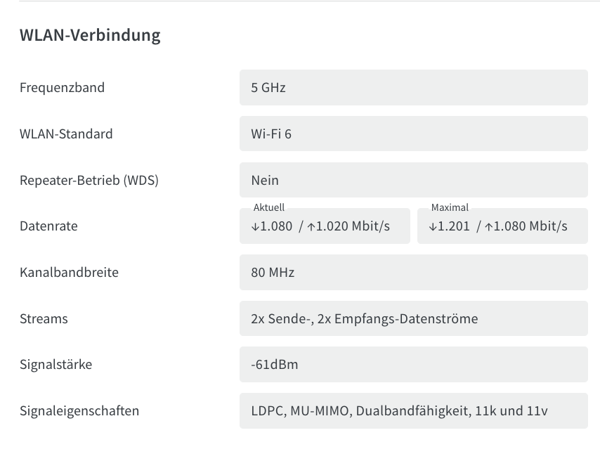

Unsere Ipads und Iphones laufen selbst mit Wifi 6 ständig auf 1200 Mbps brutto. Ich habe selbst beim Wechsel von DSL 50/10 auf DSL 100/40 damals keinen Unterschied gemerkt... - beim Download.
Meinen aktuellen GF Tarif habe ich auch nur, weil ich nicht günstiger an 300 Mbps Upload komme.
Wer braucht da Wifi7?
Hier ein Lenovo Thinkpad
Hier mein Ipad:
