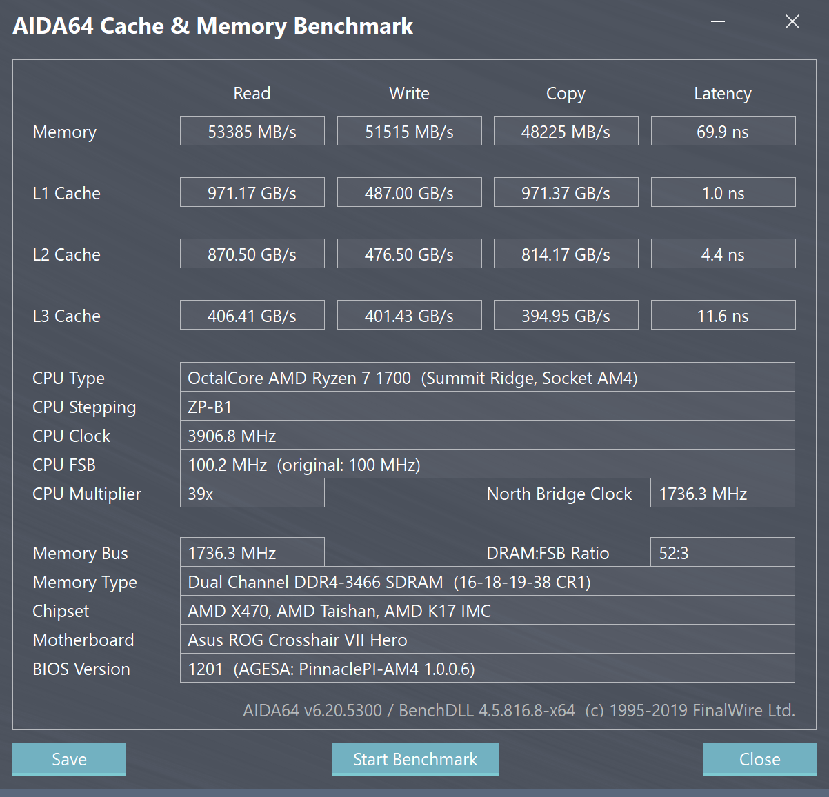

Moin, hab auch den 1700er (3.9 allcore) und diesen Ram hier und kann nicht klagen:
https://www.amazon.de/gp/product/B015FXXBW0/ref=ppx_yo_dt_b_search_asin_title?ie=UTF8&psc=1
Ist halt einfach Lotterie, ich bin sehr zufrieden mit den G.Skills. Meiner hat Hynix DIEs, SR, und die lassen sich meist höher Takten als DR, dafür nicht so knackig.

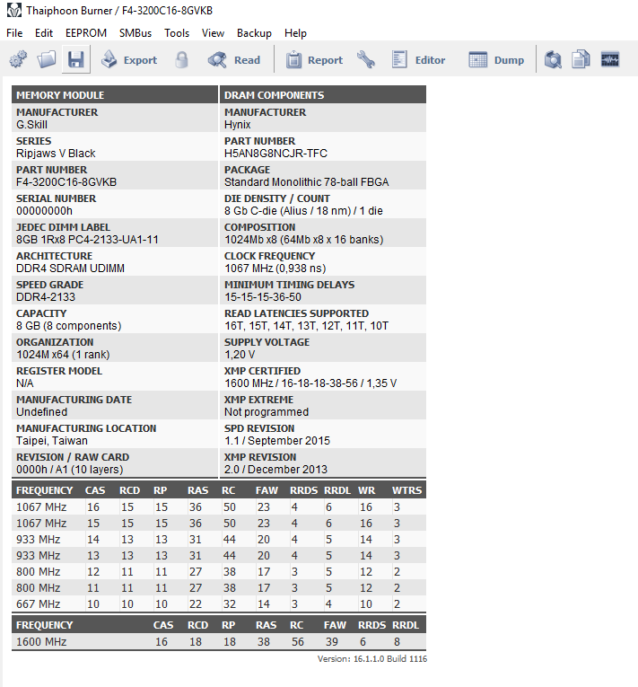

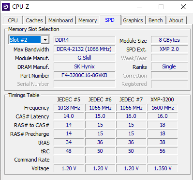

Beim RAM einfach mal einen Thaiphoon Burner Screen machen - dürften Hynix AFR/MFR sein. Bisschen was geht immer.
Ranks ist nicht Channel - 8GB sind zumeist Single Rank Module und 16GB Dual Rank Module. Dual Channel, was du meinst, hat damit mal nix zum tun.
cm87 schrieb:
Bei RAM OC mit Zen+ können CPU(IMC)/Board limitieren.
Gerade die Freeware Version von Thaiphoon geladen, nach öffnen als Admin wird ne sekunde geladen, dann passiert nix.
Danke für den Hinweis. Hilft dir das weiter?

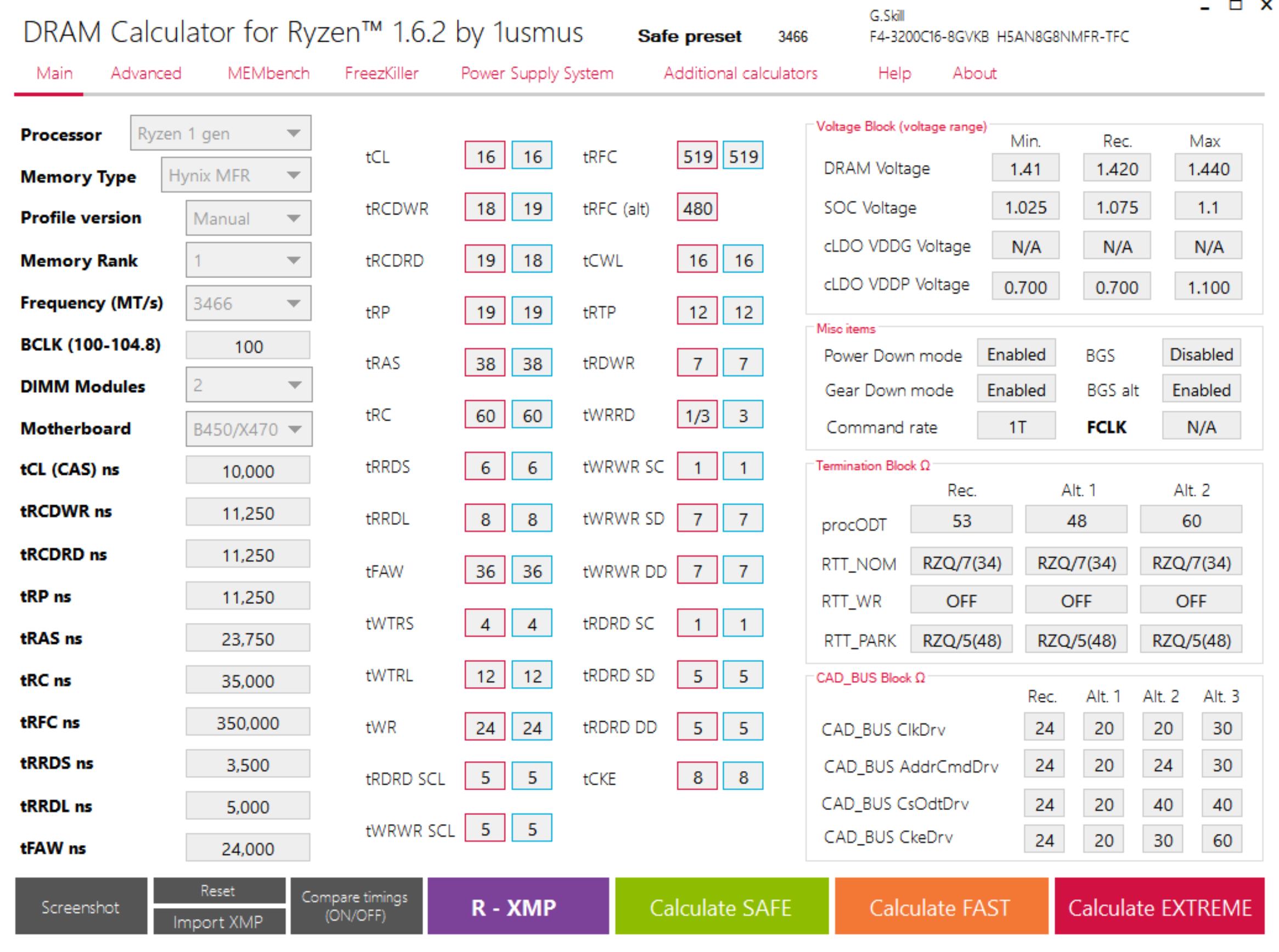

Exportiere die Ergebnisse ausm thaiphoon in den ddr calculator und lass dir die Einstellungen anzeigen.
Davon machst dir ein Foto und gehst ins BIOS und stellst ALLES so ein wie es vorgeschlagen wird. Testen.
Wenns nich läuft meldest dich wieder.
