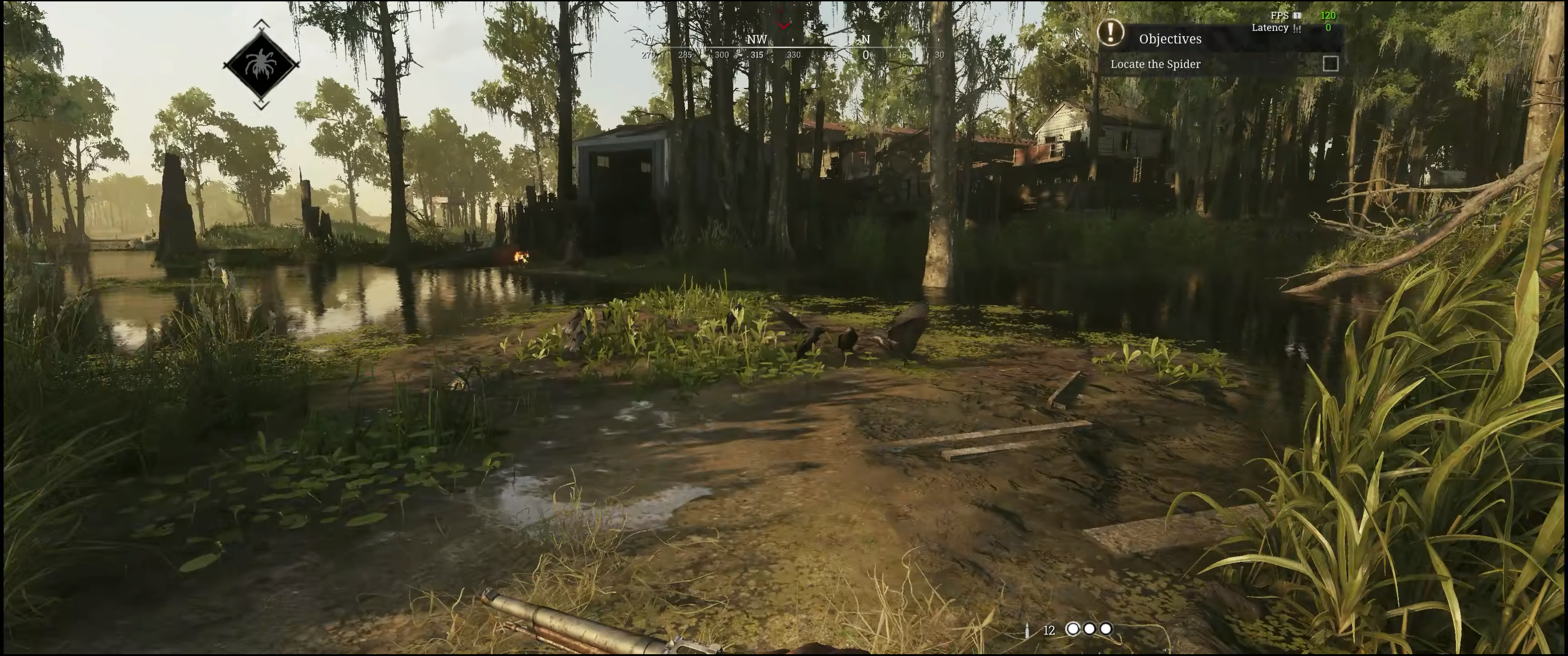

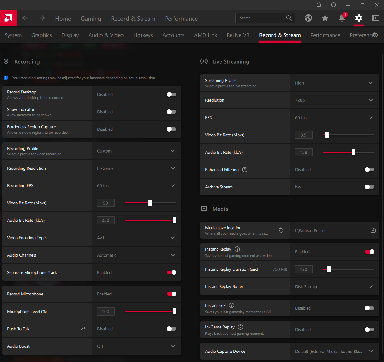

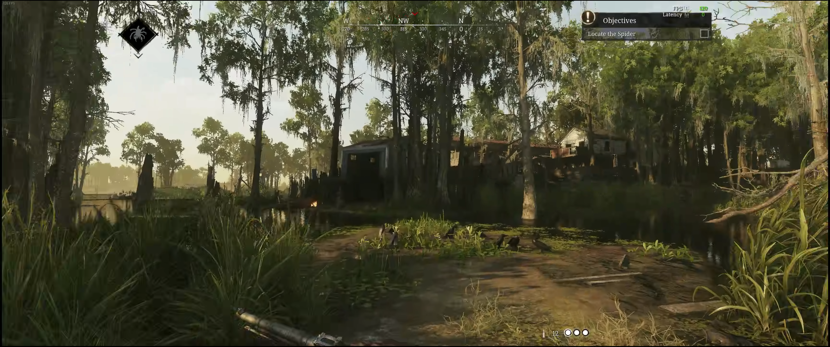

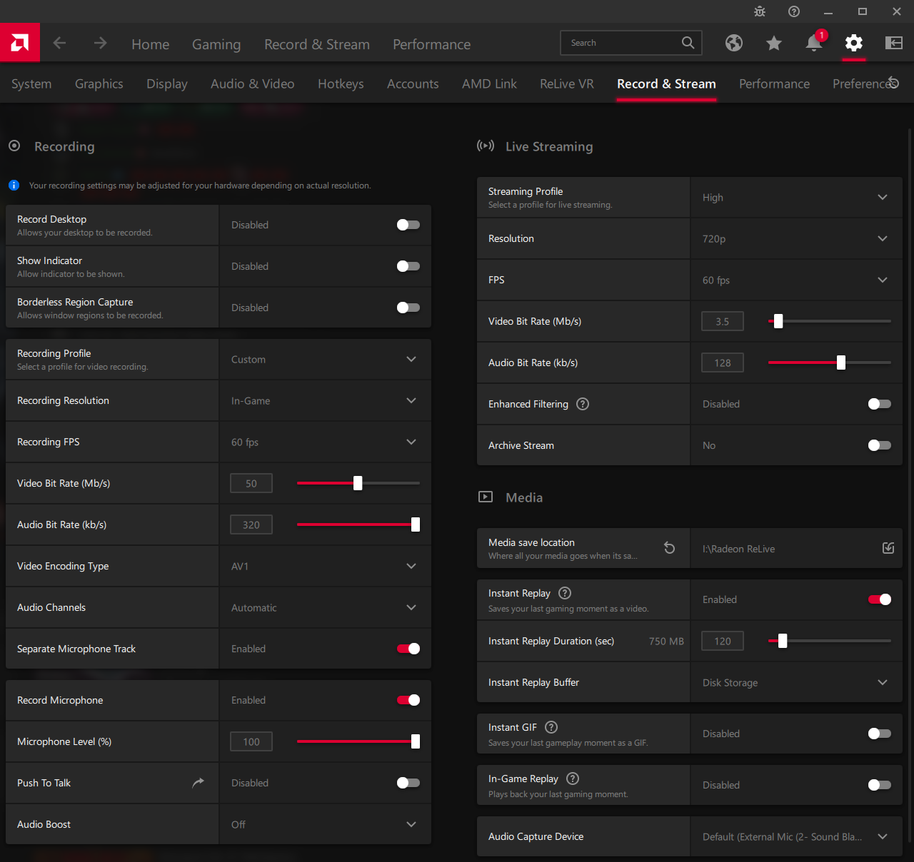

Hi,

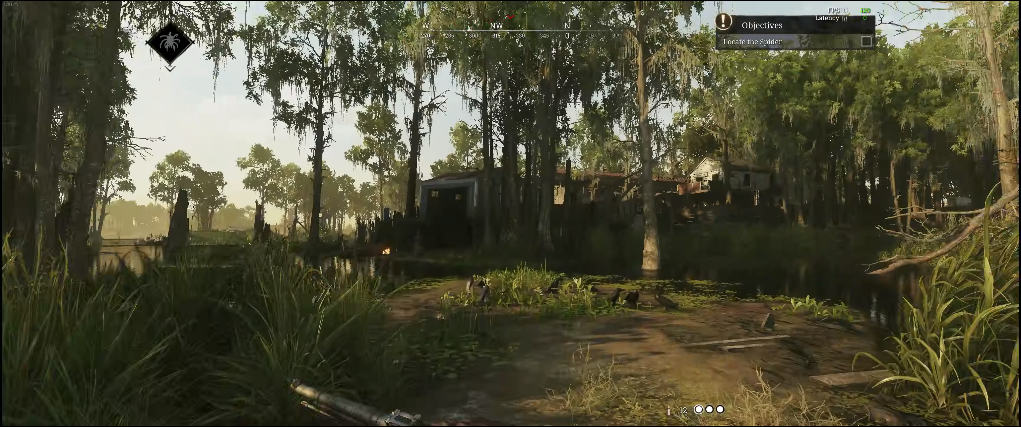

die aktuellen AMD Karten unterstützen für die Videoaufnahme auch AV1 und soweit ich derzeit informiert bin ist das aktuell der heilige Grahl der Videokodierung. Entsprechend habe ich das aktuell mit einer Bitrate von 50Mbit/s eingestellt was meiner Meinung nach schon weit mehr als sinnvoll ist. Dennoch bin ich mit dem Video nicht zufrieden und hätte eigentlich deutlich mehr erwartet (siehe Screenshot von Hunt Showdown). Ist das normal und meine Erwartungen sind zu hoch oder stimmt irgendeine Einstellung nicht? Eigentlich hatte ich mit einer Qualität nahe am nativen Rendering gerechnet.
Der Screenshot ist aus dem MPC-HC, sieht in VLC aber genauso aus (nur dass da die Hardwarebeschleunigung glaube nicht funktioniert, ist zumindest sehr ruckelig). ffprobe sagt zur Datei folgendes

Was mich etwas stutzig macht ist die Auflösung von 3456x1440 obwohl es eigentlich 3440x1440 sein sollten.

"der heilige Grahl der Videokodierung."
Der heilige Grahl der Videokodierung ist aktuell immer noch das ganze per Software zu machen. Die Hardwareencoder sind schneller, aber was Qualität angeht, sind sie begrenzt.
Versuch mal bitte zwei Änderungen, einmal AV1 und 30fps und einmal H264 mit 60fps - wie sehen die aus?
Reaktionen: Freezedevil, tollertyp und GTrash81
nicht bei 3440x1440@60fps mit 50Mb/s. av1 ist gut, aber zaubern kann es auch nicht, besonders nicht bei einem hardware-encoder, der auf low-latency getrimmt ist.

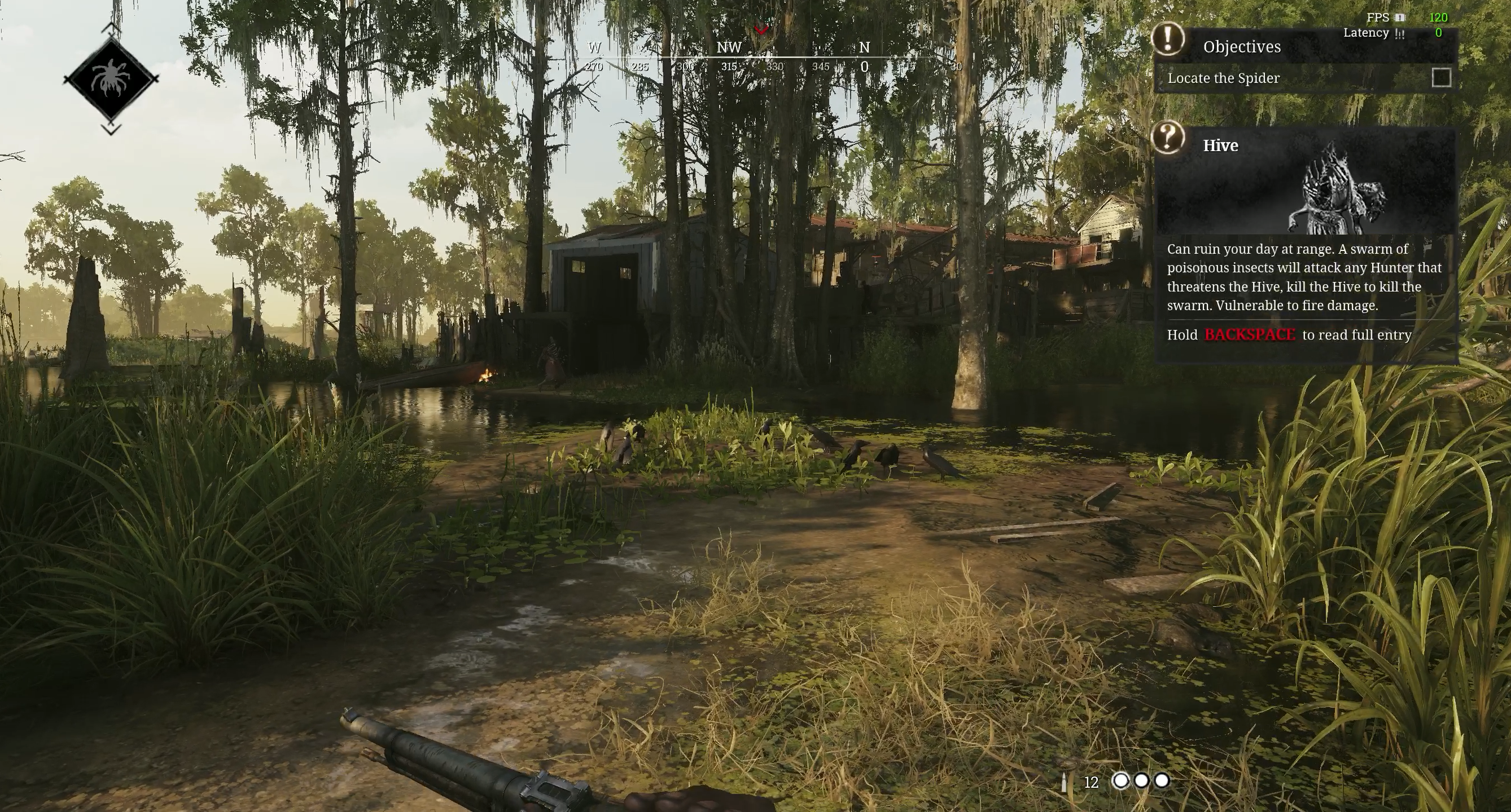

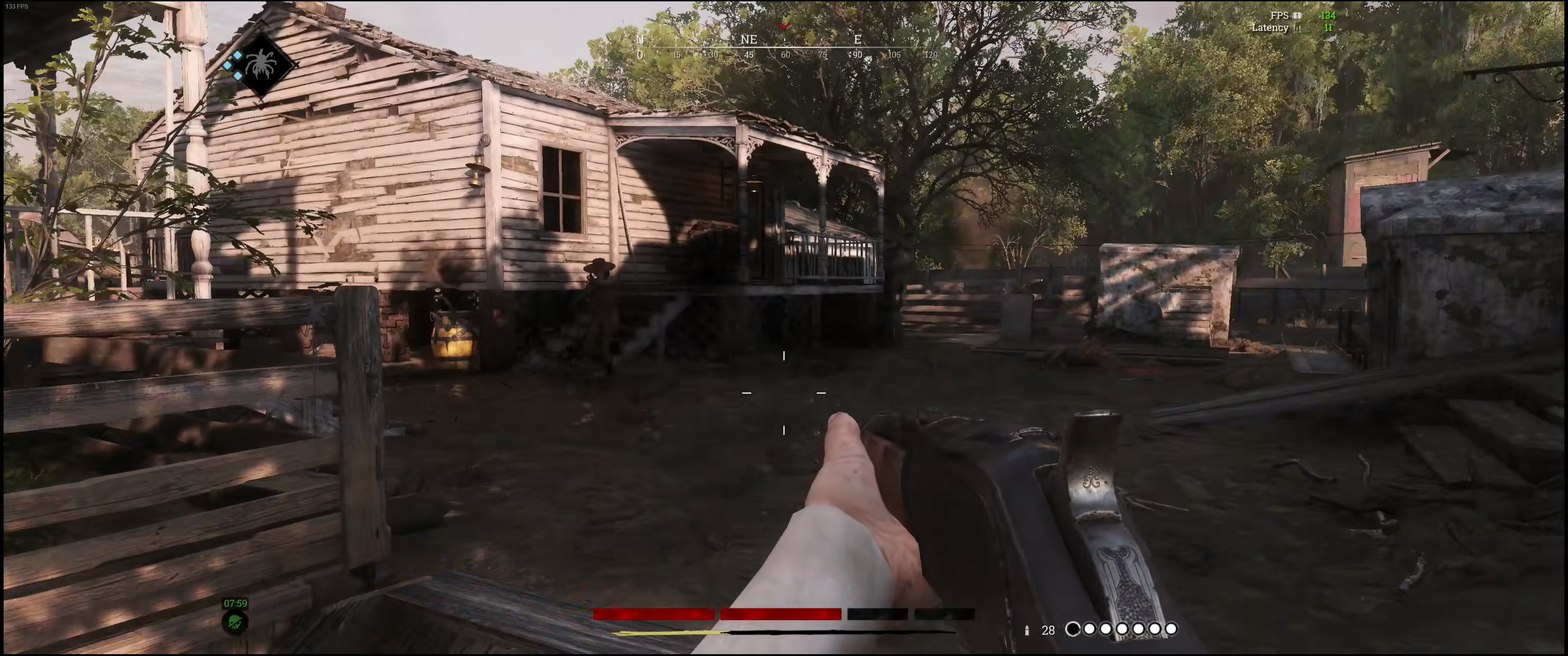

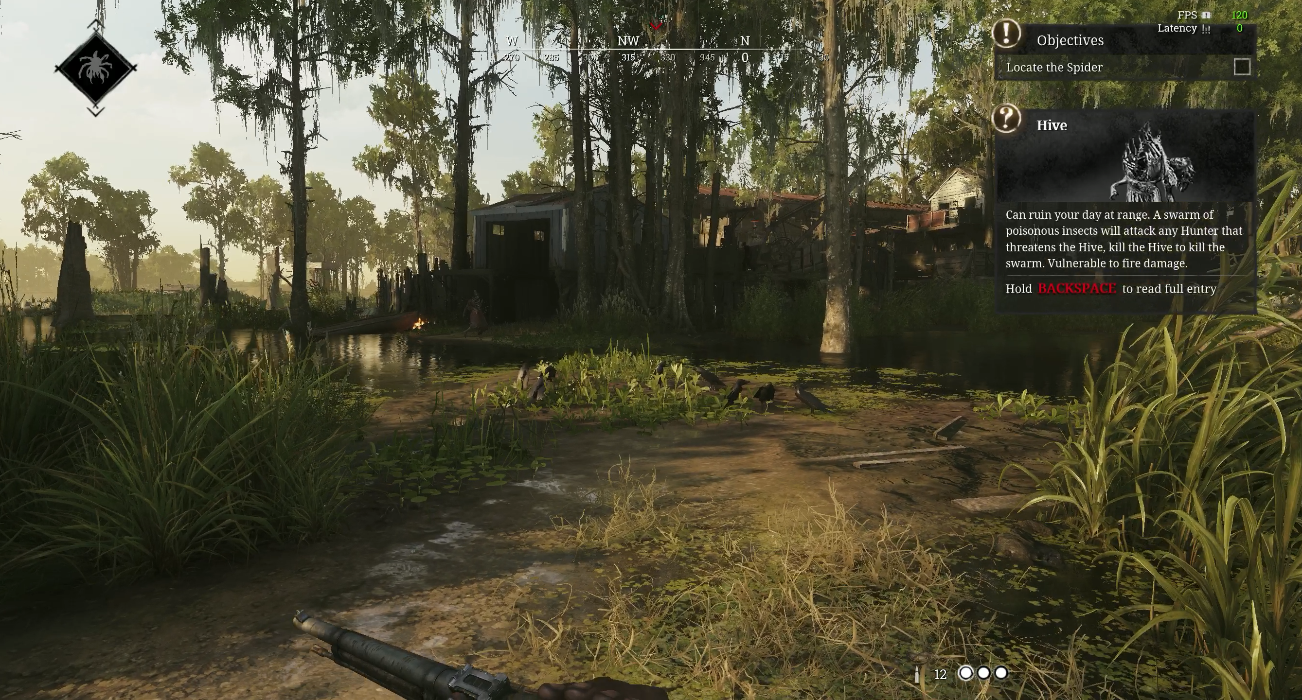

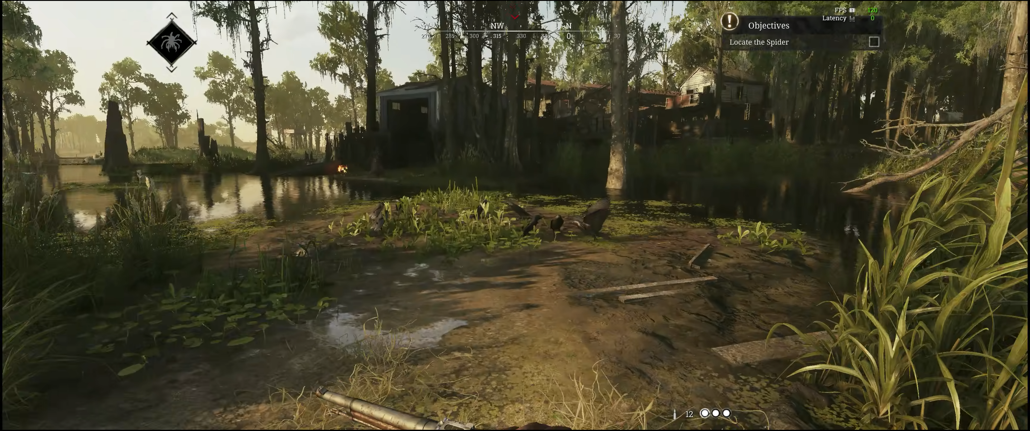

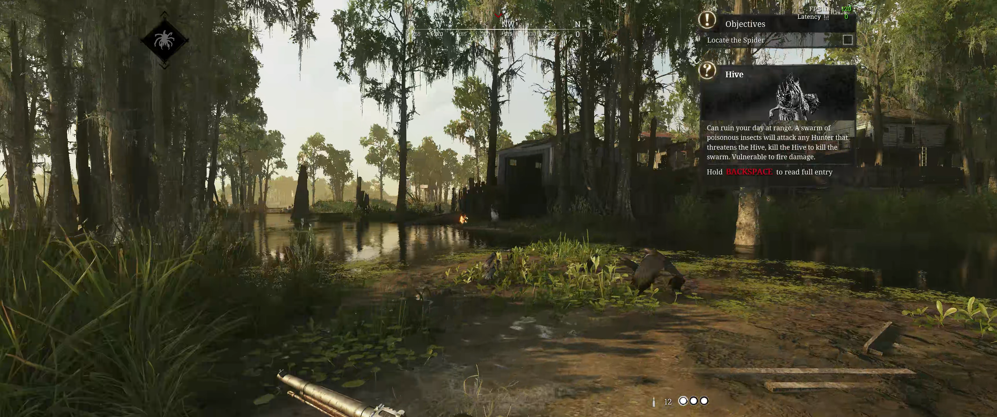

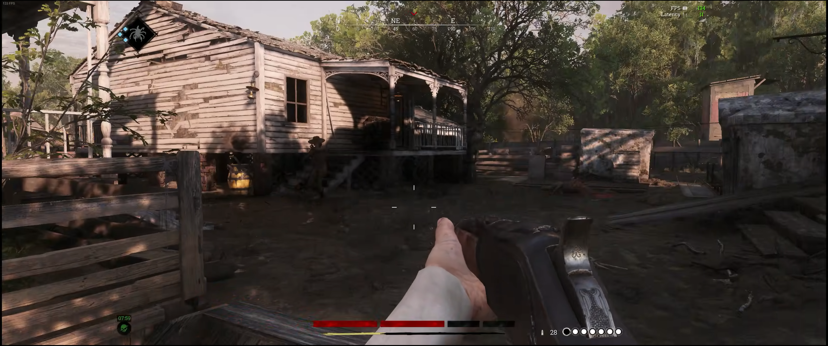

Ich habe mal Experimente nach @john.smiles gemacht und h264 sieht mit Abstand am besten aus?! Sollte das nicht der schlechteste Codec sein?
av1@60fps
av1@30fps
h265@60fps

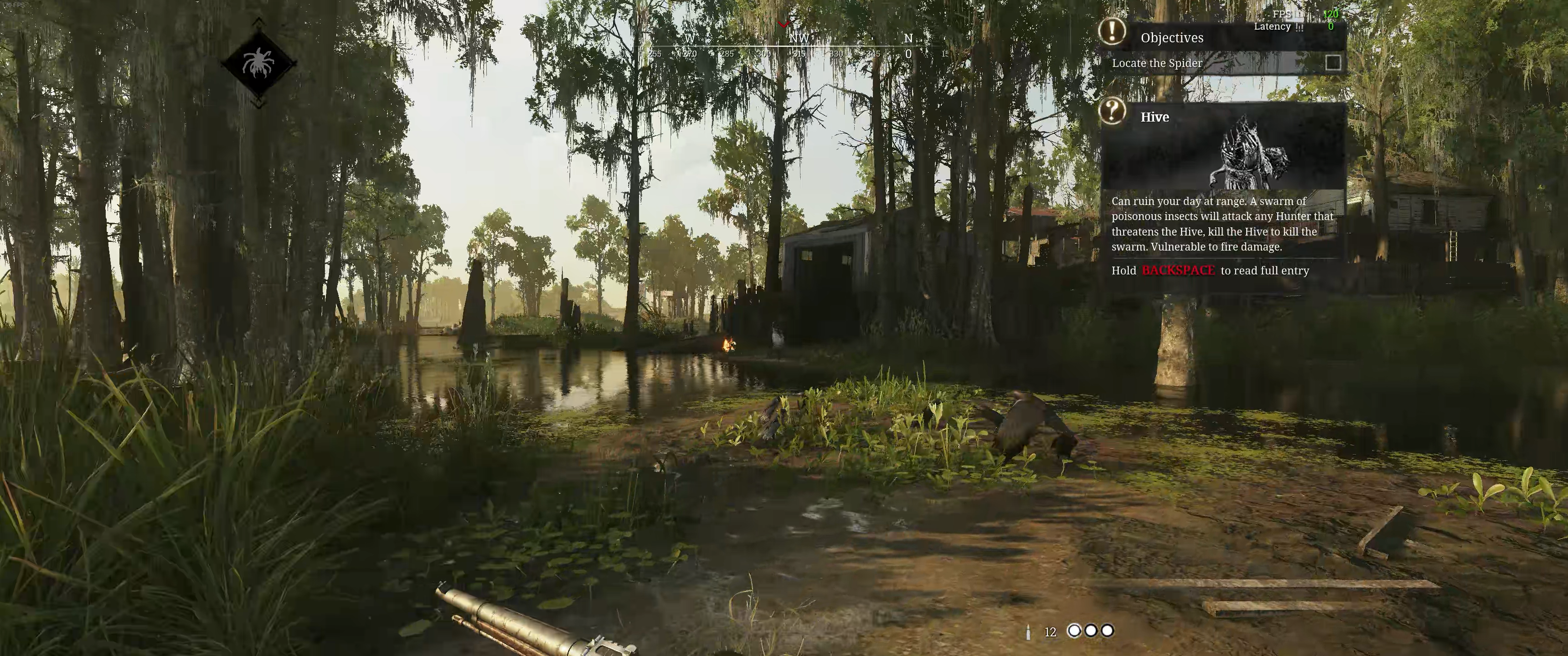

h264@60fps (ich habe mir erlaubt vom Screenshot links und rechts etwas wegzuschneiden weil die Datei sonst die 10mb Uploadlimit gesprengt hätte)

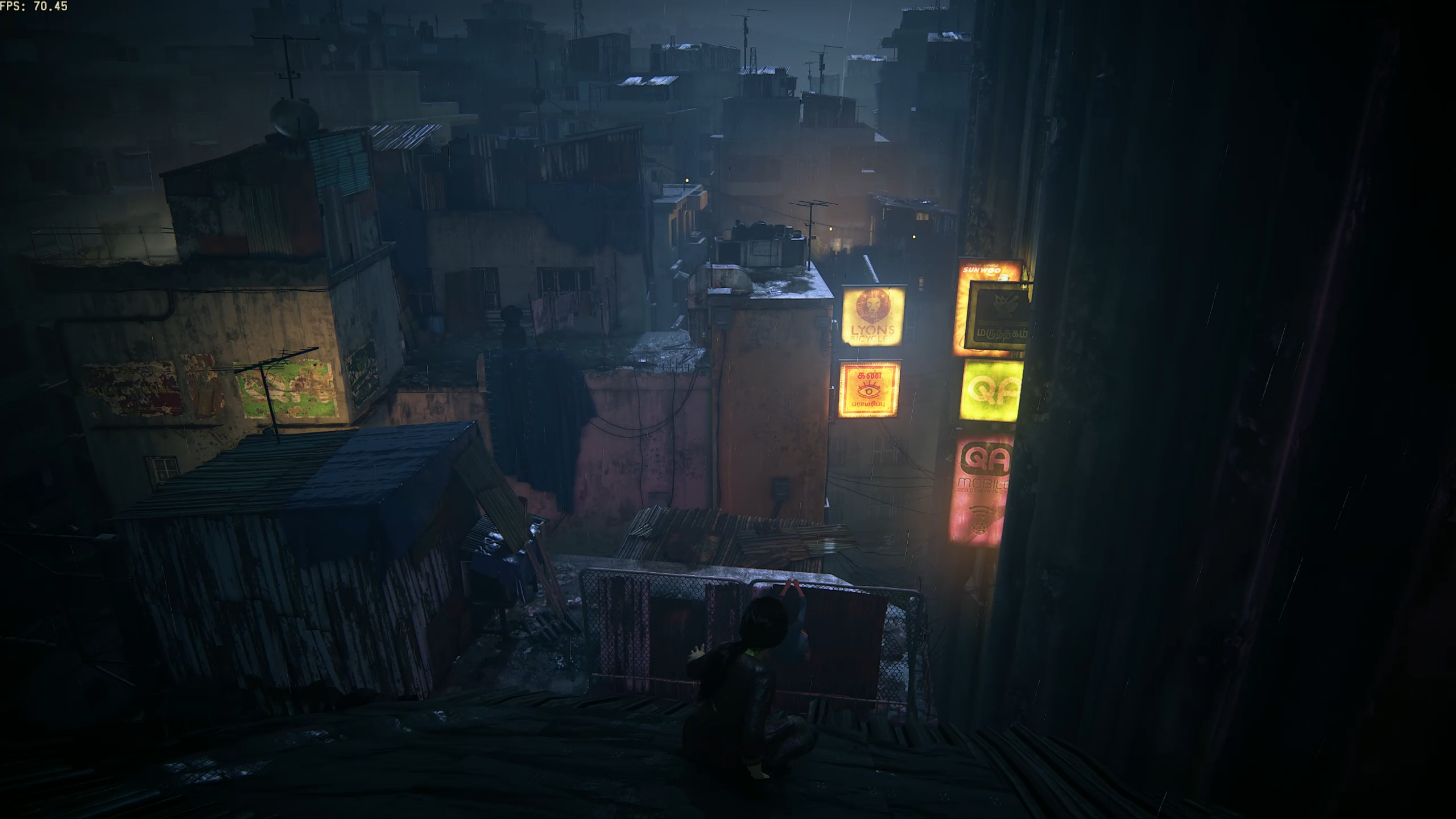

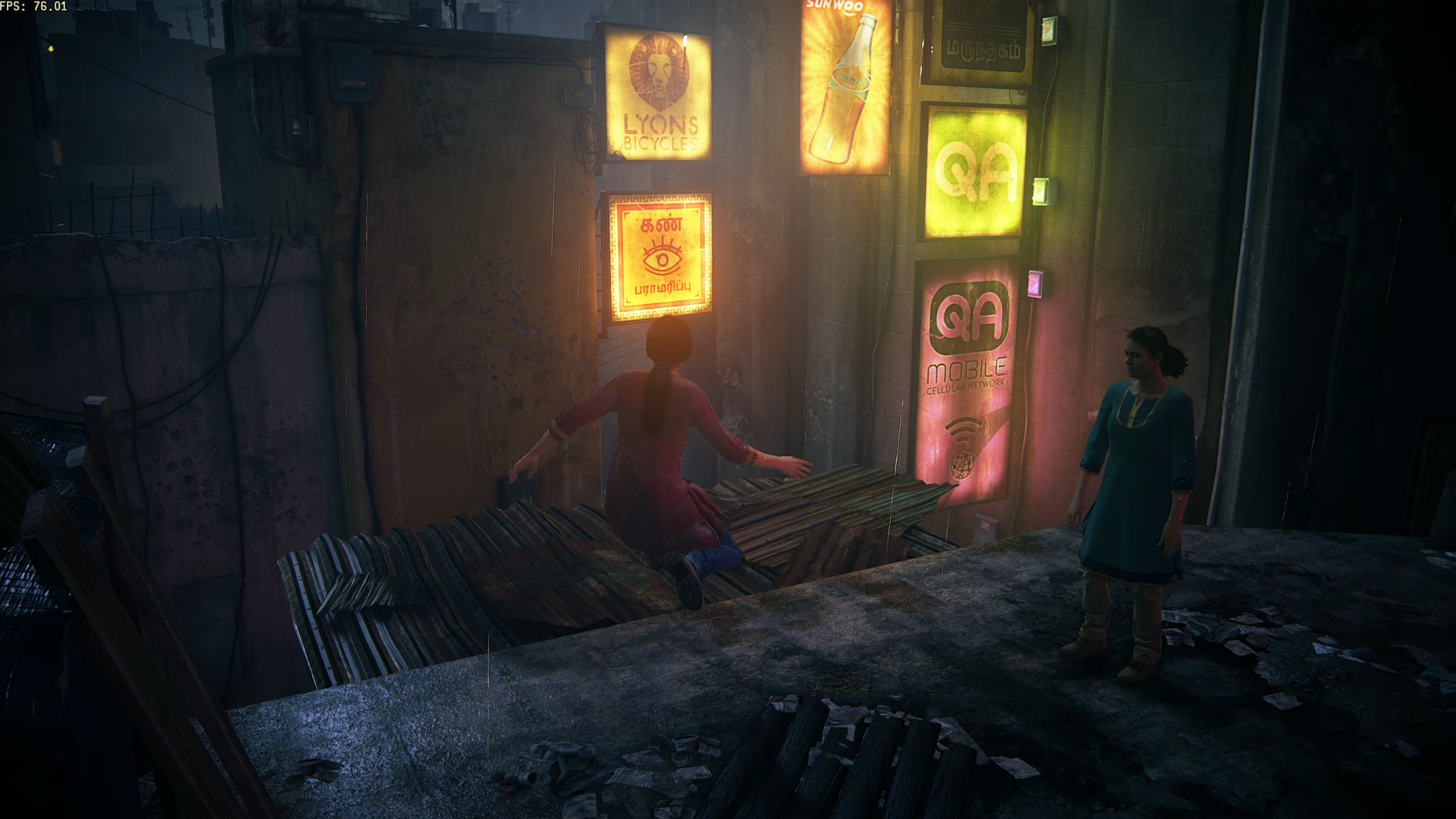

Ich nehme mal die Standardeinstellungen die mir vorgeschlagen werden....30MBit/s AVC, 192kB/s Audio, Desktop aufnehmen habe ich aktiv....Auflösung wie im Spiel(1440p), 30 FPS.
Ich muss ein anderes Spiel nehmen...Uncharted habe ich im Moment installiert, auch wenn ich es wohl nicht weiter spielen werden...aber es ist ein 3rd Person Spiel mit Vegetation... mal sehen.
Ich habe mich in der Szene bewegt, den Screenshot habe ich bei pausierter Wiedergabe aufgenommen.

AVC sieht bei mir ja auch gut aus (letzter Screenshot). Eigentlich sollten meinem Verständnis nach jedoch h265 und av1 noch besser aussehen und bei mir ist es ne Katastrophe.
