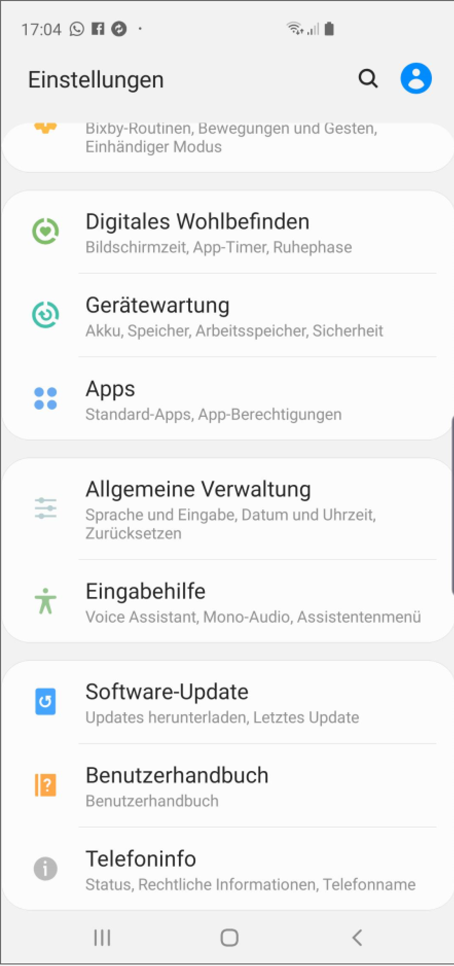

Über die Suche lässt sich übrigens der Menüpunkt "Entwickleroptionen" finden, allerdings passiert beim Antippen nichts
Ja, wenn es beim Suchen gefunden wird und beim Antippen nichts passiert, ist das komisch.
Wenn du in der Suche entw tippst, sollte dir gezeigt werden, wo es gefunden wird. Bei einem Google Pixel ist das eben nicht unter Telefon, sondern unter "System", wo auch Sprache, Zeit, Sicherung, Zurücksetzen, Nutzer,... ist. Bei dir sieht das wie "Allgemeine Verwaltung" aus. PS: Und da muss ich es sogar noch ausklappen mit Erweitert.
Der Punkt "Build" wurde auch sicher sieben Mal angetippt?
Im Screenshot scheint der Scrollbalken ziemlich in der Mitte zu stehen, das heisst dass nach "Telefoninfo" noch was kommen muss. Und die Entwickleroptionen werden am unteren Ende angehängt.

Noch öfter sogar.
Nein, das ist nicht der Scrollbalken, sondern ein aufklappbares Menü. ;-)
Zwar "nur" mit S/Note 9 und Pie probiert, build lässt sich drücken und "Entwickleroption" erscheint Samsung üblich unter "Telefoninfo".
