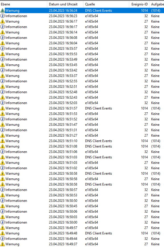

Gestartet habe ich das Spiel um 16:49:37 und EPIC deinstalliert um 17:13:48.
Jetzt ist es 17:30 und ich habe seither kein Ereignis mehr im Ereignislog und kein Disconnect mehr.
Manchmal fängt sich das ganze und nach gefühlt 100 disconnects läuft es dann irgendwann mal stabil.

Im Ereignis steht:
Intel(R) Ethernet Connection (2) I219-V
Network link is disconnected.
Da sind diese e1i65x64 Events als Warnung. Die Info Events sind wenn die Verbindung wieder steht

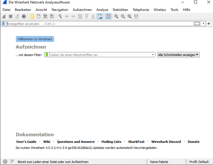

Wireshark hab ich installiert aber hää....ich check das Programm überhaupt nicht. Wie starte ich da die Aufzeichnung?

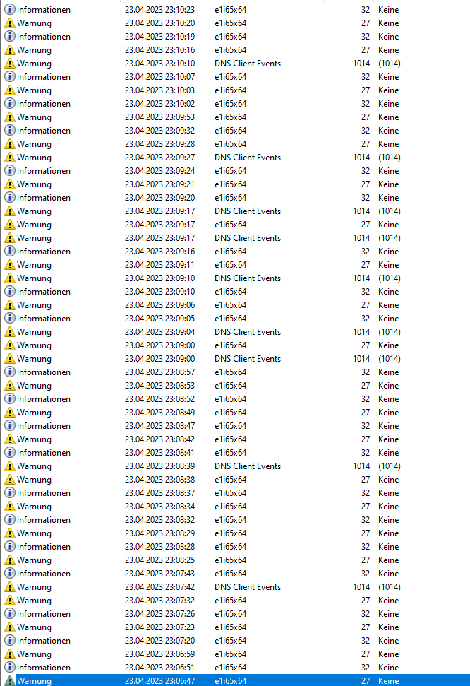

Ich konnte das Problem ein wenig eingrenzen auf das Spiel World War Z. Das ist ja ein 4 Spieler MP mit KI. Sobald die KI Kollegen gegen einen Spieler getauscht werden fangen die Probleme an.
Wie auf dem Log zu sehen um 23:06:47 ist einer zweiter Spieler meiner Lobby beigetreten und wenige Sekunden darauf bin ich raus geflogen. Dieses hin und her connecten ging bis 23:13:47 also exakt 8 Minuten, dann war die Verbindung wieder stabil. Ich war während der gesamten Zeit im Hauptmenü des Spiels.
Nach 23:13:47 wurde nichts mehr ins Log geschrieben.
Als ich dann allein weiter gespielt habe lief alles und auch als jemand in mein Team kam, lief es sauber weiter...Also nicht reproduzierbar das Problem.

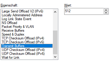

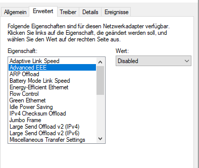

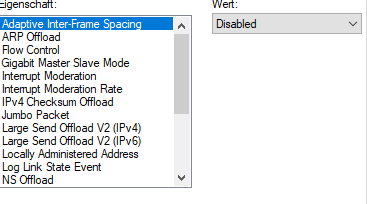

drug2 schrieb:
Geändert habe ich nichts außer eben dass der PC den Netzwerkport nicht ausschalten darf zum Energiesparen. In deinen Erweiterten Settings habe ich nichts verändert.
Weshalb ich auch explizit nachgefragt habe, denn so gut wie alles was die Netzwerkkarte anbetrifft, sich in diesen Einstellungen befindet.
EEE - Energy Efficient Ethernet, macht dabei die größten Probleme, die Funktion mag hierbei je nach Hersteller unterschiedlich heißen.
https://www.dell.com/support/kbdoc/...icient-ethernet-eee-or-green-ethernet?lang=en
so sieht das bei mir aus. kein plan was das aber alles bedeutet aber dort habe ich auch nichts verstellt

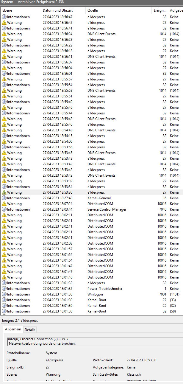

Erklärung zum Bild:
18:01 PC gestart, Netflix, World of Warships über EPIC gespielt.
18:46 World War Z online gestartet und gespielt.
18:53 Spieler tritt meiner Lobby bei, Disconnects beginnen.
18:56:47 Internet ist wieder stabil.
Es ist jetzt 19:10 und ich habe seither nichts neues mehr im Ereignislog stehen
