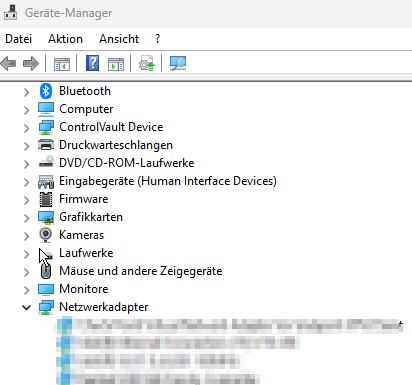

Chriiiz23 schrieb:
Ich weiß leider nicht was da verbaut ist im Mainboard...
Gerätemanager: Netzwerkadapter und einblenden.
So wie hier:
