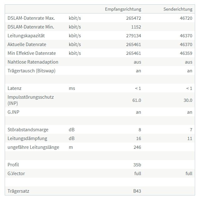

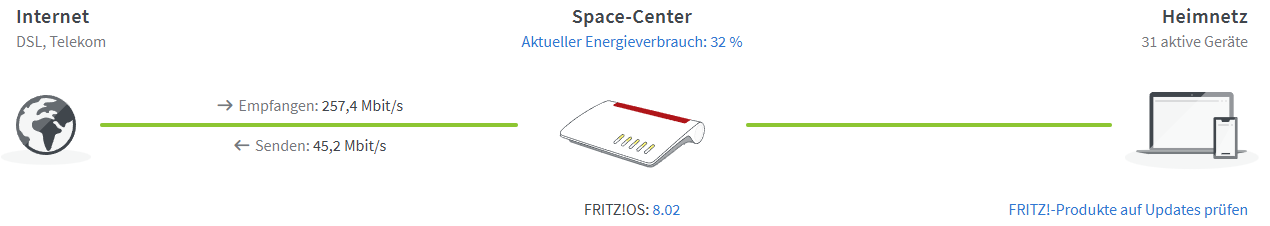

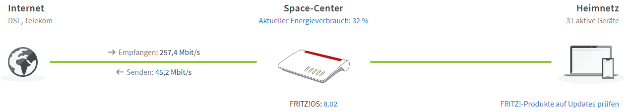

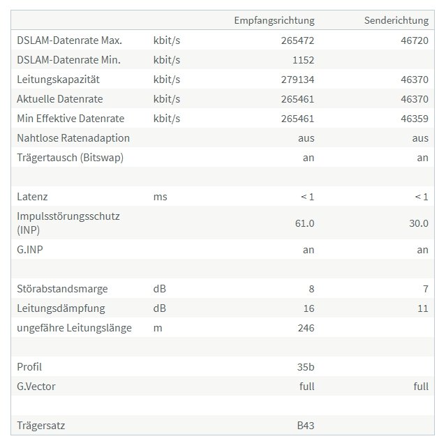

Was hat sich am Provider geändert.
Die W-Lan Rate betrifft meisten nur Die W-Lan Rate
und nicht die Tatsächliche Geschwindigkeit.
Du musst in dem Router schauen was Möglich ist
Also was sagt der Router, das sieht z.b. so aus
